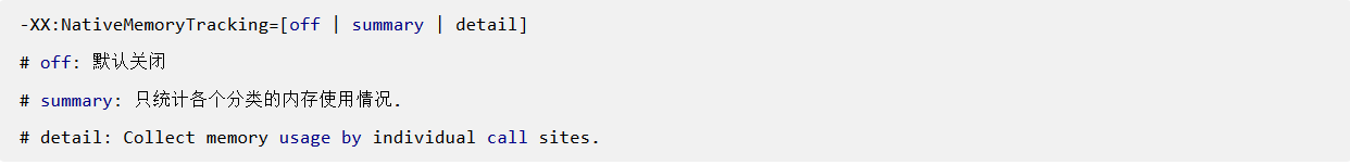

NMT的使用是通过配置JVM启动参数来设置的,具体如下:
参数说明如下:
参数说明
off默认是off,关闭NMT
summary只收集汇总信息
detail收集全部信息

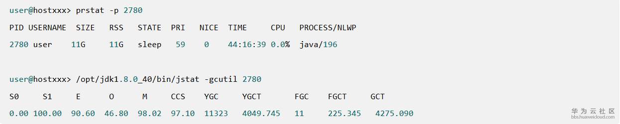

测试过程总,发现服务器内存不断增大,通过如下命令:
有上看到-Xmx=6G,但是RSS在运行过程中11G,怀疑存在堆外泄露。

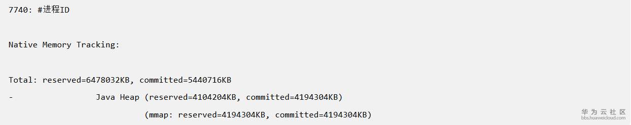

加入 -XX:NativeMemoryTracking=summary启动参数后,重启。查看NMT报告如下(重点关注committed大小,这个是实际使用的内存大小):
通过报告发现实际占committed大于物理内存,因此可以怀疑存在内存泄露问题。
