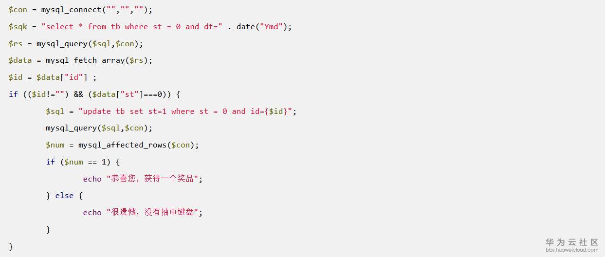

1:Mysql 解决方案
我首先想到的就是通过 Mysql 的特性来解决该问题,先看数据表(tb)结构:
奖品ID(id)日期(dt)奖品状态(st)
2201811090
3201811101
奖品状态为 1 表示该奖品已经被抽取了,0 表示奖品还没有被抽取。
接下去我们看伪代码:
简单解释下,如果奖品还存在,则执行一条 sql 语句,由于 Mysql 本身 Update 操作是原子性的,所以永远只有一个人会将 status = 0 变更为 status =1。
也就是说通过 Mysql 的原子操作保证奖品抽取公平以及确保只有一个人抽中,这种解决方案很简单,但如果同时有很多人在线抽奖,并行执行大量的 Update 操作,对数据库有比较大的压力,接下去看另外一种解决方案。

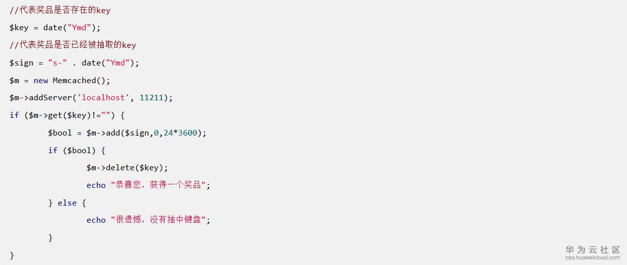

2:Memcached add 操作
Memcached 以它的高性能、高并发著称,主要用于缓存,但现在很多开发者在很多应用场景使用它,比如抽奖活动,先看伪代码:
主要技术解决点就在于 Memcached add 命令具有原子性,如果 $sign 对应的 key 已经被设置了,那么第二个命令序列执行 add 操作就会失败,这样保证只会有一个人抽中,是不是非常巧妙。
