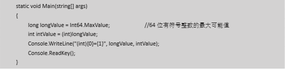

【例3-22】
       创建控制台应用程序,在 Main() 方法中获取 Int64 的最大可能值并将值保存到 long 类型 的变量中,将 long 类型强制转换为 int 类型,并将最终的结果输出。代码如下:
     编译执行上述代码,结果如下:
     (int)9223372036854775807=-1
     之所以出现上述的结果,是因为发生了溢出,从而在显式类型转换时导致信息丢失。

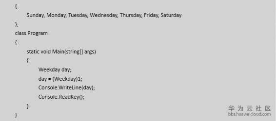

【例3-23】
       创建控制台应用程序,创建Weekday 枚举,枚举包含7 个值。在 Main() 方法中声明 Weekday 类型的变量 day,并将指定的数值强制转换为 Weekday 类型,转换后的结果赋予 day 变量。代码如下:
      编译执行程序,输出结果如下;
          Monday
