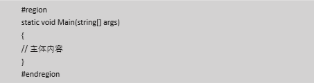

【例2-16】
       更改例 2-15,为 Main() 方法添加 #region 指令。代码如下:

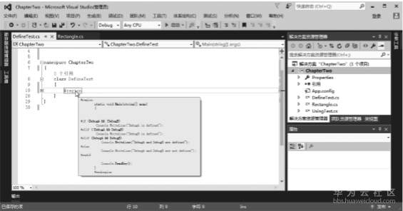

      添加 #region 指令后,开发者可以折叠或者展开代码块。VS 2015 中的效果如图 2-3 所示。
图 2-3 #region 指令的折叠效果
