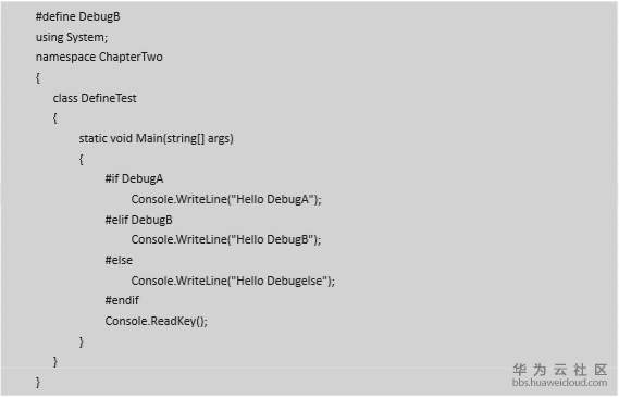

【例2-14】
       使用#define 定义DebugB 符号,然后在Main() 中通过#if、#elif 和 #else 进行判断。完 整代码如下:
      编译执行上述代码,最终的输出内容是:
          Hello DebugB
注意
       在使用 #define 和 #undef 预处理器指令时,作用域是其所处的整个文件,定义符号的语句必须 出现在所有代码之前,否则编译时会出现异常。

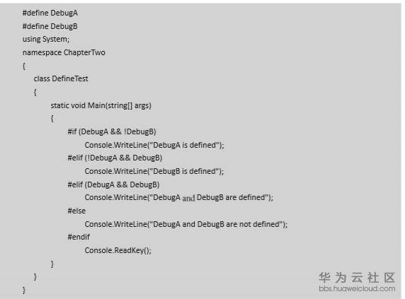

【例2-15】
       使用 #define 分别定义 DebugA 和 DebugB 两个符号,使用条件指令进行判断,判断这两 个符号是否都定义了,这里用到了“&&”运算符,表示两个条件都必须满足。代码如下:
      编译执行上述代码,输出的内容如下:
       DebugA and DebugB are defined
