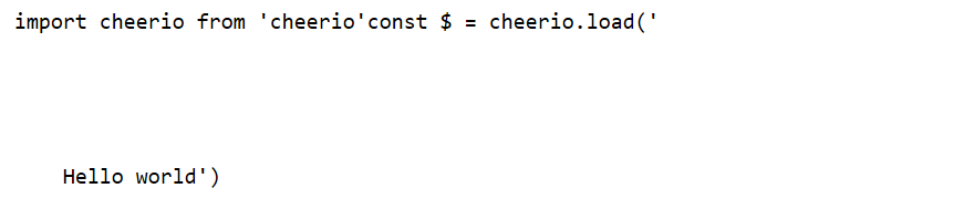

首先,安装 cherrio(注意,一定是要 v0.22.0,后面解释):
使用:
很不幸,出现了错误:
这是因为 cheerio 的依赖 htmlparser2 依赖一些 node 内置的库。不过这是可以被解决的,理论上,只要这些依赖库不依赖更底层的接口,那么就可以通过 npm 安装上这些依赖:
再次刷新,我们发现 cheerio 已经可以正常使用了!

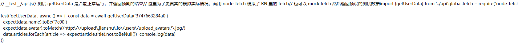

由于网页随时可能发生变化,测试就显得尤为重要。这里我以一段获取简书用户数据的代码为例,做一个简单的黑箱测试。
为了能在 node 环境下使用 fetch,需要安装 node-fetch。RN 已经默认安装了 jest,我们就用它来测试吧:
运行测试:

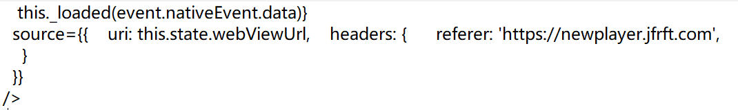

除了传统的 HTML 请求解析,在某些情况下我们还可以用类似 PhantomJS 的方案,优点是可以很好地避开一些限制,降低解析难度。RN 里当然用不了 PhantomJS,但我们有 WebView,可以通过 injectedJavaScript 注入 js,用 postMessage 回传数据,比如这段用于获取页面中视频链接的代码:
PS. 慎用该方法,首先是 WebView 消耗资源太大,其次是难以测试,缺乏稳定性。
