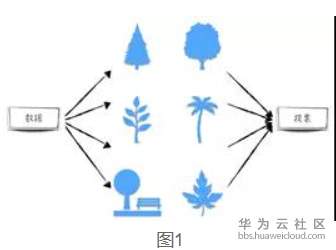

随机森林(random forests)由n个决策树组成,模型的预测结果等于各决策树结果的某种“加权平均”,如图1所示。
•  对于分类问题,最终结果等于在决策树预测结果中出现次数最多的类别。直观上,可以将每个决策树想象成一个人,而随机森林想象成一场投票,通过少数服从多数的原则得到最终的结果。
•  对于回归问题,最终结果等于决策树预测结果的平均值。
随机森林的建模依据是:一棵树犯错的概率比较大,但很多树同时犯错的概率就很小了。通过一个简单的例子,从数学上来证明一下这种做法的正确性。假设针对某个分类问题,有3棵相互独立的决策树,它们各自预测错误的概率为20%。如果将它们按少数服从多数的原则组合起来,形成一个随机森林,那么预测犯错的情况可分为如下两种:3棵决策树都错误或者只有一棵树预测正确。计算可得这个随机森林的犯错概率下降到10.4%。

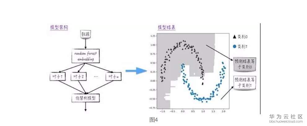

为了提升模型效果,需要借鉴支持向量学习机(SVM)中核函数(kernel method)的做法,将低维数据映射到高维空间,而且需要保证在高维空间里,各变量的取值只能是0或者1。random forests embedding正好满足这样的要求,因此在实际中,常使用它将数据升到高维,再在此基础上使用伯努利模型对数据进行分类。
举个简单的例子,假设原始数据只有两个变量x_1,x_2,将数据表现在平面上,可以得到如图3所示的图形,图中的三角形表示类别0,而圆点表示类别1,两个类别均呈半月型。如程序清单9-4所示,先使用RandomTreesEmbedding将原始的二维数据映射到高维空间,再使用BernoulliNB对变换后的数据做分类。分类的结果还不错,图4中灰色部分的预测结果是类别0的区域,而白***域的预测结果是类别1。
来看下代码清单
