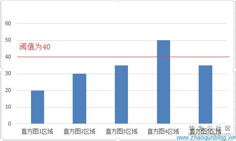

下面是限制对比度的操作示例图,我这边用excel图来进行展示:

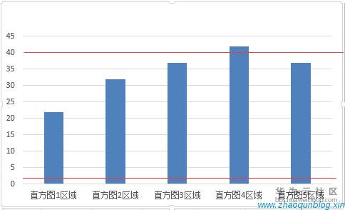

阈值为40时,超出阈值的为50这个直方图区域,将多出的50-40=10的部分均匀分布到每个区域上,平均每个区域增加的值为2

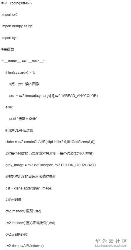

具体的python实现限制对比度的自适应直方图均衡化代码如下:
其中默认设置的“限制对比度”为40,块的大小为8X8

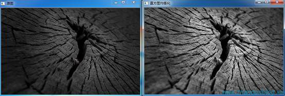

程序运行后的效果如下图所示:
