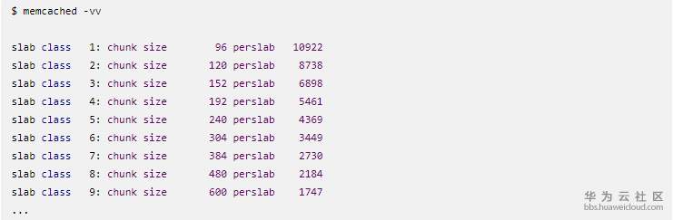

为了理解 page,slab-class,chunk 的关系,可以运行下列命令:
slab class 1 其 chunk 大小是 96 字节,那么对应的 page 最多可以存储 10922 个 chunk。slab class 2 根据 slab class 1 * 1.25 的公示,chunk 大小是 120 个字节,对应的 page 最多可以存储 8738 个 chunk,依次类推。

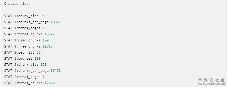

如果想了解下 slab-class 的使用情况,可以输入以下命令:
可以看出目前 Memcached 分配了 3 个 page,对应 slab-class1 和 slab-class2。第一个 page 用了 109 个 chunk,gets 请求有 36 个,很可惜没有 gets_miss 的统计数据,无法统计 slab-class 的命中率。

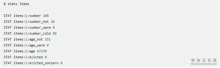

如果想了解 item 的详细使用情况,可以输入下列命令:
其中涉及了很多 LRU 的统计数据,以及命中率数据,这个后续会讲。
