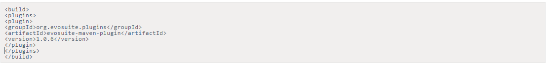

要使用EvoSuite,就要在Maven工程的pom.xml文件中引入EvoSuite的插件如下(在 <project>的子节点加入如下内容):

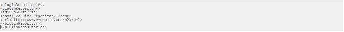

Maven自动的就会下载EvoSuite的相关依赖,如果加入后,出现错误,那么需要加入EvoSuite的Maven Respository。

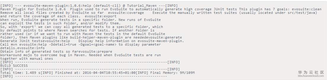

完成后,通过如下命令进行一下evosuite的测试。
第一次使用EvoSuite插件,Maven会下来和EvoSuite相关的所有依赖,下载完成后,出现如下相似信息表示配置成功:

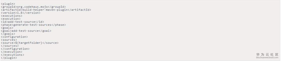

Maven项目的JUnit的测试cases一般都是放在src/test/java下,但是EvoSuite生成实在.evosuite下,那么通过如下命令就可以完成对应脚本的而移动了。

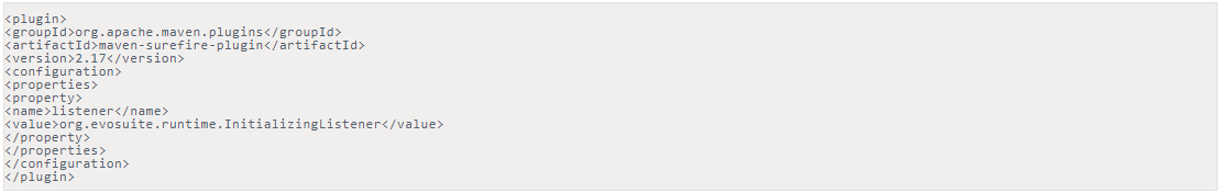

有时候,我们会同时执行两类脚本,一类是RD手写的代码,一类是EvoSuite自动生成的,进入同时测试并不会出现什么大问题,但是也会对测试结果有片面的影响,因此需要只能EvoSuite仅对其生成的脚本起作用,需要在pom中加入如下插件。
