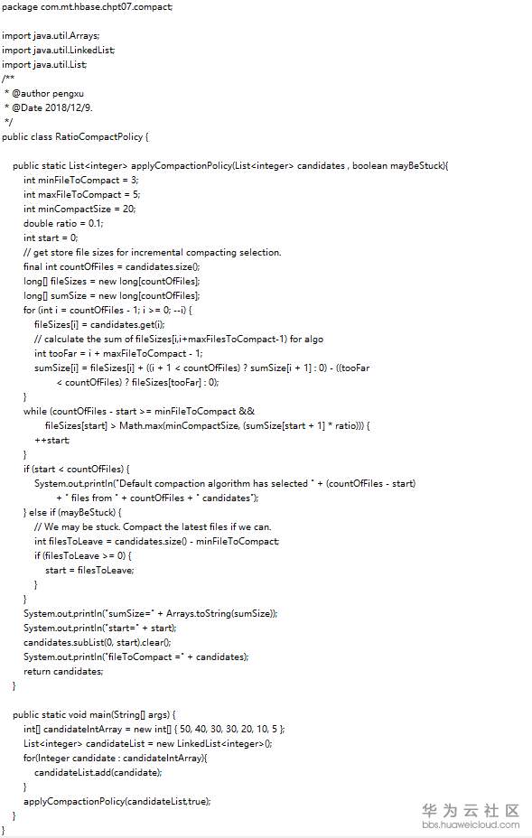

##RatioBasedCompactionPolicy 基于比列的合并策略,该策略在0.98版本之前是HBase默认的策略,之后的版本使用了基于比例策略的一个改进版本(ExploringCompactionPolicy),如果是Major合并,那么该策略会将所有的StoreFile文件合并为一个大的文件,如果是Minor合并,使用如下策略选择需要合并的文件: 前提:假设最老的StoreFile文件大小最大,选择待合并的文件按时间排序,最旧的文件排最前。 配置项hbase.hstore.compaction.ratio合并参数,命名为R 配置项hbase.hstore.compaction.min最小待合并文件数,命名为A。 配置项hbase.hstore.compaction.max最大待合并文件数,命名为B。 配置项hbase.hstore.compaction.min.size最小合并文件总大小,命名为C,以R=0.1,A=3,B=5,C=20,待合并的文件为O=[50,40,30,30,20,10,5]为例子 1. 计算一个待合并文件总大小的数组fileSizes[i,i+A-1) ,得到X = [150, 120, 90, 65, 35, 15, 5]。 2. 从旧到新文件,逐一判断文件大小是否满足 fileSizes[i] > Math.max(C, (X[i + 1] * R)) ,当条件不满足后,i即为待合并的文件开始位置,该步骤是为了过滤掉大的文件,此处得到i=4。 3. 最后得到需要合并的文件列表为O.subList(4,O.size-1),得出结果为[20, 10, 5]。
简化后的代码片段如下所示
