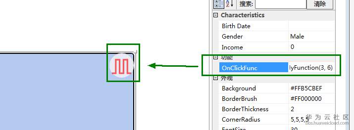

记一个问题的处理:
现象是UserControl里面的Button的鼠标浮动效果没了,子的其他事件也不工作;
..........原因如下

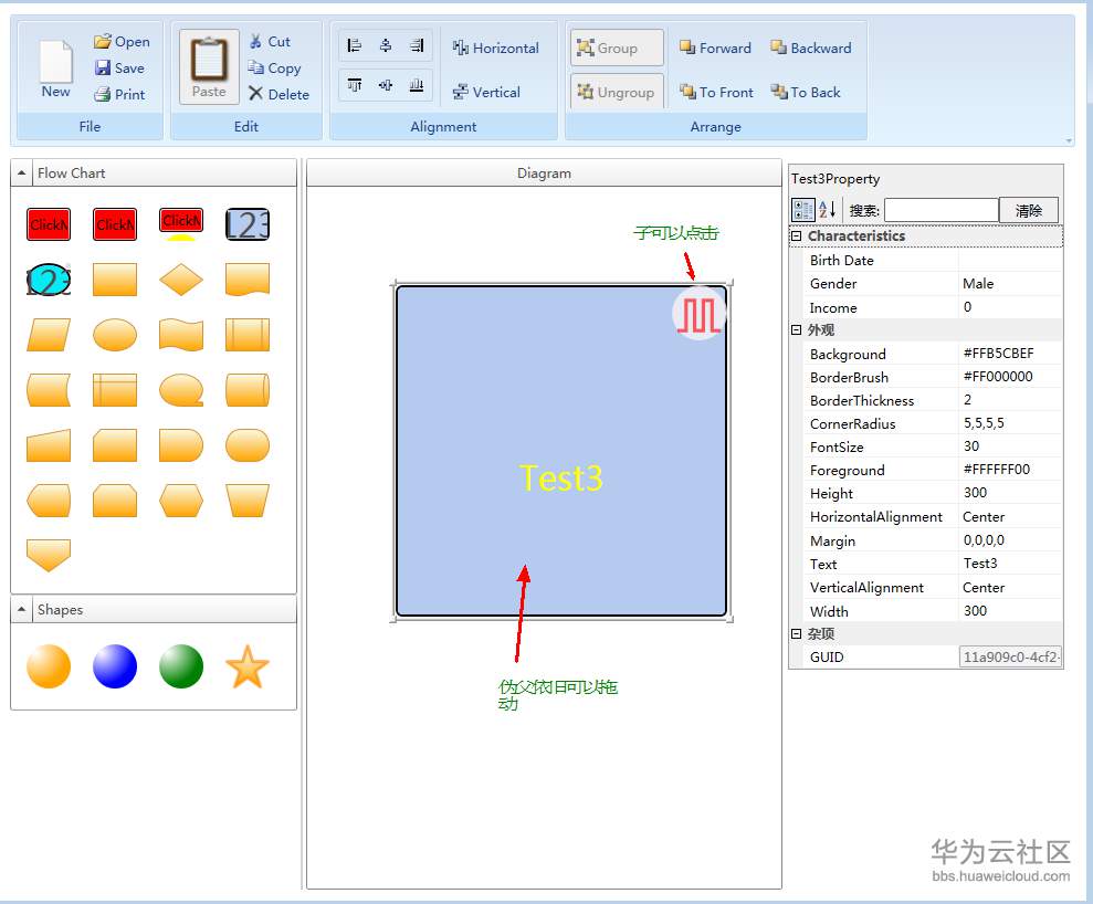

当前效果:
基础项目是:
https://www.codeproject.com/Articles/24681/WPF-Diagram-Designer-Part-4附件我备份了一份在上一个wpf学习帖子里;
上个帖子的基础项目是https://github.com/jogibear9988/DiagrammDesigner这个,但是这个版本里除了Test1的其他图形拖放到设计器里显示是不正常的,我也没有定位到问题, 然后我直接使用原始项目并没有那样的问题;
记录一下修改和遇到的问题:

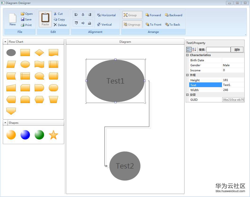

参考jogibear9988项目中Test1,
因为我想模拟一个div,修改为
<Grid>
    <Ellipse Margin="0,0,0,0" Fill="Gray" />
    <TextBlock  Margin="0,0,0,0" FontSize="30" HorizontalAlignment="Center" VerticalAlignment="Center"/>
</Grid>
Test1的父节点是DesignerItem,右侧的属性框的SelectedObject如果直接是DesignerItem的话会显示过于多的属性,
参考https://www.codeproject.com/Articles/87715/Native-WPF-4-PropertyGrid定义DesignerItemProperty类,并作为DesignerItem的成员属性
,对于Test1同样定义继承于DesignerItemProperty的类Test1Property,Test1ProPerty实例需要挂到Test1的父DesignItem上,我是在其添加到设计器区域的时候进行挂载的,总感觉应该有更优雅的方式,先这么写了
protected override void OnVisualParentChanged(DependencyObject oldParent){
    if (this.Parent is DesignerItem){
        if (!((this.Parent as DesignerItem).property is Test1Property)) {
            (this.Parent as DesignerItem).property = new Test1Property();
            Test1Property p  = (this.Parent as DesignerItem).property as Test1Property;
            p.Text = "Test1";
            p.Width = 300;
            p.Height = 300;
            Binding binding = new Binding("Text");
            binding.Source = p;
            ((this.Content as Grid).Children[1] as TextBlock).SetBinding(TextBlock.TextProperty, binding);
Test1的点击功能测试另一个帖子已经说明了,主要是IsHitTestVisible需要打开,并且要注意可以使用this.Parent is DiagramDesigner.Toolbox区分位于工具栏的时候;
然后将<c:Test1/>添加到FlowChartStencils.xaml,即将Test1添加到了工具栏里;
DesignerCanvas是设计区Canvas画布,也就是DesignerItem的父,
public event SelectionChangedEventHandler SelectionChanged;
public void RaiseSelectionChanged(object sender, SelectionChangedEventArgs e)
    if (SelectionChanged != null) SelectionChanged(sender, e);
public event PropertyChangedEventHandler PropertyChanged;
public void RaisePropertyChanged(object sender, PropertyChangedEventArgs e)
    if (PropertyChanged != null) PropertyChanged(sender, e);
在DesignerItem的OnPreviewMouseDown中调用designer.RaiseSelectionChanged(this, null),
在DesignerItem的DesignerItem_SizeChange中调用designer.RaisePropertyChanged(this, null),
在DesingerItem的构造函数中添加大小变化的回调this.SizeChanged += new SizeChangedEventHandler(DesignerItem_SizeChange),
在window1.xaml中设置回调SelectionChanged="MyDesigner_SelectionChanged"、PropertyChanged="MyDesigner_PropertyChanged"
在DesignerItem_SizeChange回调函数中
    BindingExpression bindingExpression = this.GetBindingExpression(WidthProperty);
    if (bindingExpression == null)
        Binding binding = new Binding("Width");
        binding.Source = property;
        binding.Mode = BindingMode.TwoWay;
        this.SetBinding(WidthProperty, binding);
    bindingExpression = this.GetBindingExpression(HeightProperty);
        Binding binding = new Binding("Height");
        this.SetBinding(HeightProperty, binding);
    DesignerCanvas designer = VisualTreeHelper.GetParent(this) as DesignerCanvas;
    if (designer != null)
        designer.RaisePropertyChanged(this, null);
为什么这么绑定呢,因为发现直接绑定一次,绑定会在ResizeThumb过程中的 Width赋值的时候被清空绑定-------这个问题还要具体研究
参考:https://stackoverflow.com/questions/11121057/set-the-binding-value-directly
Window1.xaml中增加一列放属性框,
<ScrollViewer Grid.Column="2" VerticalScrollBarVisibility="Auto">
<StackPanel  Margin="0,0,5,0">
    <wpg:WpfPropertyGrid x:Name="PropertyGrid1"
Margin="5,5,5,5" HorizontalAlignment="Stretch" VerticalAlignment="Stretch"
HelpVisible="{Binding ElementName=ShowDescrip, Path=IsChecked}"
ToolbarVisible="{Binding ElementName=ShowToolbar, Path=IsChecked}"
PropertySort="{Binding ElementName=ComboSort, Path=SelectedItem}"  />
</StackPanel>
</ScrollViewer>
 为了使得控件可其属性框的变化时时保持同步,添加下面两个回调函数
private void MyDesigner_SelectionChanged(object sender, System.Windows.Controls.SelectionChangedEventArgs e){
    Binding binding = new Binding("property");
    binding.Source = (sender as DesignerItem);
    this.PropertyGrid1.SetBinding(WpfPropertyGrid.SelectedObjectProperty, binding);
    this.PropertyGrid1.RaisePropertyChanged(WpfPropertyGrid.SelectedObjectProperty, null, (sender as DesignerItem).property);
private void MyDesigner_PropertyChanged(object sender, System.ComponentModel.PropertyChangedEventArgs e){
目前阶段,基本上就是上面这些修改了,总感觉不该这么来来回回绑定的~~

/*--------------------wpf grid穿透-------------------------------------*/
有时候我们有这样的需求,要求父grid不响应鼠标,但是子需要响应,可以这么写
 <Grid Background="{x:Null}">
    <Grid.ColumnDefinitions>
        <ColumnDefinition Width="1*" />
        <ColumnDefinition Width="5*" />
    </Grid.ColumnDefinitions>
    <Grid.RowDefinitions>
        <RowDefinition Height="1*" />
        <RowDefinition Height="5*" />
    </Grid.RowDefinitions>
    <Border BorderBrush="Black" Background="#FA00EBF5" BorderThickness="2" CornerRadius="25" Grid.Column="0" Grid.Row="0" Grid.ColumnSpan="2" Grid.RowSpan="2" IsHitTestVisible="False"/>
    <Button Grid.ColumnSpan="2"  HorizontalAlignment="Right" ClickMode="Hover">
        <Button.Style>
            <Style TargetType="Button">
                <Setter Property="Background" Value="#FAEBEBF5" />
                <Setter Property="TextBlock.TextAlignment" Value="Center" />
                <Setter Property="Template">
                    <Setter.Value>
                        <ControlTemplate TargetType="Button">
                            <Border CornerRadius="30" Background="#FAEBEBF5" BorderBrush="#ccc" BorderThickness="0,1,1,0" >
                                <ContentPresenter x:Name="contentPresenter" ContentTemplate="{TemplateBinding ContentTemplate}" Content="{TemplateBinding Content}" HorizontalAlignment="{TemplateBinding HorizontalContentAlignment}" Margin="{TemplateBinding Padding}" VerticalAlignment="{TemplateBinding VerticalContentAlignment}"/>
                            </Border>
                        </ControlTemplate>
                    </Setter.Value>
                </Setter>
                <Style.Triggers>
                   <Trigger Property="IsMouseOver" Value="True">
                    <Setter Property="Background" Value="DarkGoldenrod"/>
                   </Trigger>
                </Style.Triggers>
        </Style>
        </Button.Style>
        <Viewbox Stretch="Uniform" Width="Auto" Height="Auto">
            <Polyline Points="10,100 30,100 30,30 50,30 50,100 70,100 70,30 90,30 90,100 110,100" Height="120" Width="120" Margin="0,0,0,0" Stroke="#A0FF0000" StrokeThickness="8" />
        </Viewbox>
    </Button>
    <TextBlock Grid.ColumnSpan="2" Grid.Row="1" Margin="0,0,0,0" FontSize="30" HorizontalAlignment="Center" VerticalAlignment="Center" Text="123" IsHitTestVisible="False"/>
</Grid>
