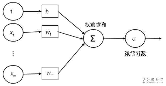

1.1 感知机
感知机是一个简单的算法,给定n维向量x(x1, x2, …, xn)作为输入,通常称作输入特征或者简单特征,输出为1(是)或0(否)。数学上,我们定义以下函数:
这里,w是权重向量,wx是点积(译者注:也称内积、数量积或标量积)\sum\nolimits_{i=1}^{n}{{{w}{i}}{{x}{i}}},b是偏差。如果你还记得基础的几何知识,就应该知道wx+b定义了一个边界超平面,我们可以通过设置w和b的值来改变它的位置。如果x位于直线之上,则结果为正,否则为负。非常简单的算法!感知机不能表示非确定性答案。如果我们知道如何定义w和b,就能回答是(1)或否(0)。接下来我们将讨论这个训练过程。

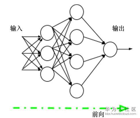

图1.1
在图1.1中,第一层中的每个节点接收一个输入,并根据预设的本地决策边界值确定是否激发。然后,第一层的输出传递给中间层,中间层再传递给由单一神经元组成的最终的输出层。有趣的是,这种分层组织似乎模仿了我们前面讨论过的人类的视觉系统。
全连接的网络是指每层中的每个神经元和上一层的所有神经元有连接,和下一层的所有神经元也都有连接。

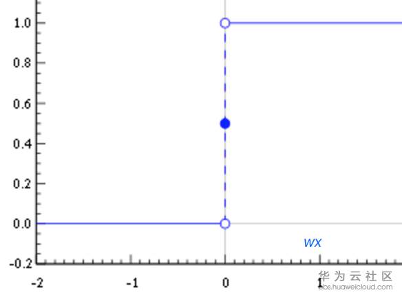

让我们来考虑一个单一的神经元如何选择最佳的权重w和偏差b?理想情况下,我们想提供一组训练样本,让机器通过调整权重值和偏差值,使输出误差最小化。为了更加的具体,我们假设有一组包含猫的图像,以及另外单独的一组不包含猫的图像。为了简单起见,假设每个神经元只考虑单个输入像素值。当计算机处理这些图像时,我们希望我们的神经元调整其权重和偏差,使得越来越少的图像被错误识别为非猫。这种方法似乎非常直观,但是它要求权重(和/或偏差)的微小变化只会在输出上产生微小变化。
如果我们有一个较大的输出增量,我们就不能进行渐进式学习(而非在所有的方向上进行尝试——这样的过程称为穷举搜索——我们不知道是否在改进)。毕竟,小孩子是一点一点学习的。不幸的是,感知机并不表现出这种一点一点学习的行为,感知机的结果是0或1,这是一个大的增量,它对学习没有帮助,如图1.2所示。
我们需要一些更平滑的东西,一个从0到1逐渐变化不间断的函数。在数学上,这意味着我们需要一个可以计算其导数的连续的函数。

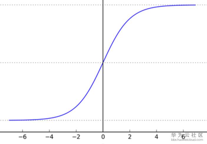

sigmoid函数的定义如下:
![\sigma (x)=\frac{1}{1+{{\rm e}^{-x}}} ](http://latex.codecogs.com/gif.latex?\sigma%20(x%29=\frac{1}{1+{{\rm%20e}^{-x}}}%20)
如图1.3所示,当输入在(−∞,∞)的区间上变化时,位于(0,1)区间上的输出值变化很小。从数学的角度讲,该函数是连续的。典型的sigmoid函数如图1.3所示。
图1.3
神经元可以使用sigmoid来计算非线性函数σ(z=wx+b)。注意,如果z=wx+b是非常大的正值,那么e−z→0,因而σ(z)→1;而如果z=wx+b是非常大的负值,e−z→∞,因而σ(z)→0。换句话说,以sigmoid为激活函数的神经元具有和感知机类似的行为,但它的变化是渐进的,输出值如0.553 9或0.123 191非常合理。在这个意义上,sigmoid神经元可能正是我们所要的。

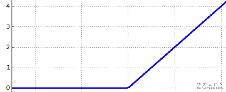

sigmoid并非可用于神经网络的唯一的平滑激活函数。最近,一个被称为修正线性单元(Rectified Linear Unit,ReLU)的激活函数很受欢迎,因为它可以产生非常好的实验结果。
ReLU函数简单定义为f(x)=max(0,x),这个非线性函数如图1.4所示。对于负值,函数值为零;对于正值,函数呈线性增长。
图1.4

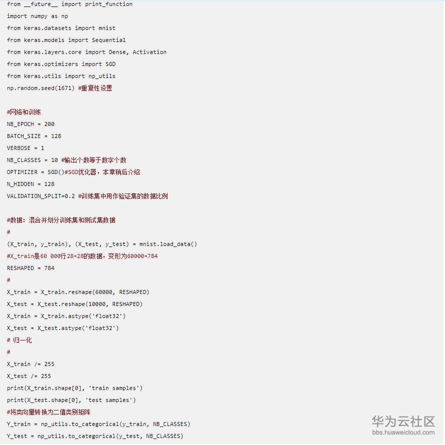

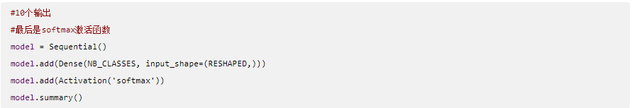

1.3.2 用Keras定义简单神经网络

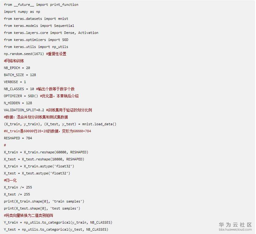

这里,我们使用Keras定义一个识别MNIST手写数字的网络。我们从一个非常简单的神经网络开始,然后逐步改进。
Keras提供了必要的库来加载数据集,并将其划分成用于微调网络的训练集X_train,以及用于评估性能的测试集X_test。数据转换为支持GPU计算的float32类型,并归一化为[0, 1]。另外,我们将真正的标签各自加载到Y_train和Y_test中,并对其进行One-hot编码。我们来看以下代码:
输入层中,每个像素都有一个神经元与其关联,因而共有28×28 = 784个神经元,每个神经元对应MNIST图像中的一个像素。
通常来说,与每个像素关联的值被归一化到[0,1]区间中(即每个像素的亮度除以255,255是最大亮度值)。 输出为10个类别,每个数字对应一个类。
最后一层是使用激活函数softmax的单个神经元,它是sigmoid函数的扩展。softmax将任意k维实向量压缩到区间(0, 1)上的k维实向量。在我们的例子中,它聚合了上一层中由10个神经元给出的10个答案。

在Keras中训练一个模型很简单。假设我们要迭代NB_EPOCH步:
我们留出训练集的部分数据用于验证。关键的思想是我们要基于这部分留出的训练集数据做性能评估。对任何机器学习任务,这都是值得采用的最佳实践方法,我们也将这一方法应用在所有的例子中。
一旦模型训练好,我们就可以在包含全新样本的测试集上进行评估。这样,我们就可以通过目标函数获得最小值,并通过性能评估获得最佳值。
注意,训练集和测试集应是严格分开的。 在一个已经用于训练的样例上进行模型的性能评估是没有意义的。学习本质上是一个推测未知事实的过程,而非记忆已知的内容。

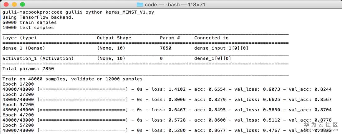

1.3.3 运行一个简单的Keras网络并创建基线
让我们看看代码运行结果,如图1.7所示。
首先,网络结构被铺开,我们可以看到使用的不同类型的网络层、它们的输出形状、需要优化的参数个数,以及它们的连接方式。之后,网络在48 000个样本上进行训练,12 000个样本被保留并用于验证。一旦构建好神经网络模型,就可以在10 000个样本上进行测试。如你所见,Keras内部使用了TensorFlow作为后端系统进行计算。现在,我们不探究内部训练细节,但我们可以注意到该程序运行了200次迭代,每次迭代后,准确率都有所提高。
训练结束后,我们用测试数据对模型进行测试,其中训练集上达到的准确率为92.36%,验证集上的准确率为92.27%,测试集上的准确率为92.22%。
这意味着10个手写数字中只有不到一个没有被正确识别。当然我们可以比这做得更好。在图1.8中,我们可以看到测试的准确率。
图1.8

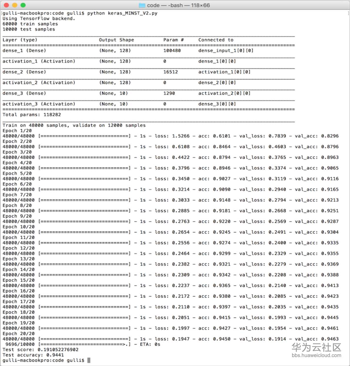

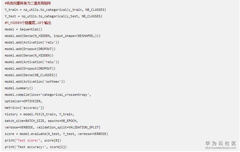

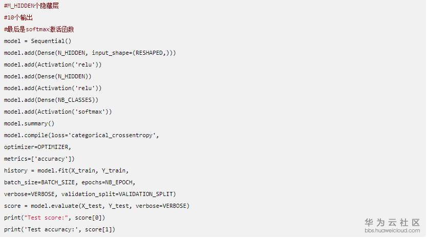

第一个改进方法是为我们的网络添加更多的层。所以在输入层之后,我们有了第一个具有N_HIDDEN个神经元并将ReLU作为激活函数的dense层。这一个追加层被认为是隐藏的,因为它既不与输入层也不与输出层直接相连。在第一个隐藏层之后,是第二个隐藏层,这一隐藏层同样具有N_HIDDEN个神经元,其后是一个具有10个神经元的输出层,当相关数字被识别时,对应的神经元就会被触发。以下代码定义了这个新网络。
让我们运行代码并查看这一多层网络获取的结果。还不错,通过增加两个隐藏层,我们在训练集上达到的准确率为94.50%,验证集上为94.63%,测试集上为94.41%。这意味着相比之前的网络,准确率提高了2.2%。然而,我们将迭代次数从200显著减少到了20。这很好,但是我们要更进一步。

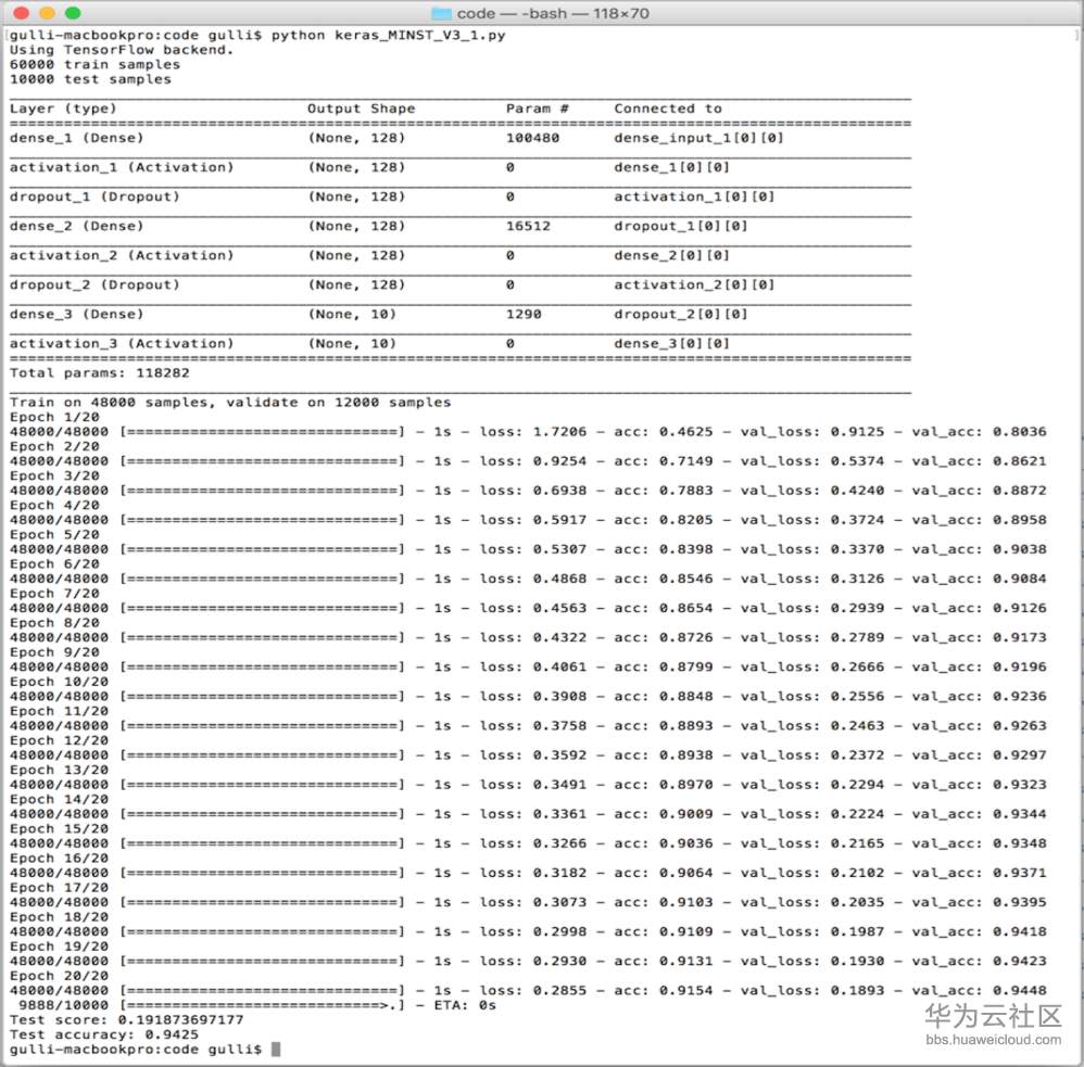

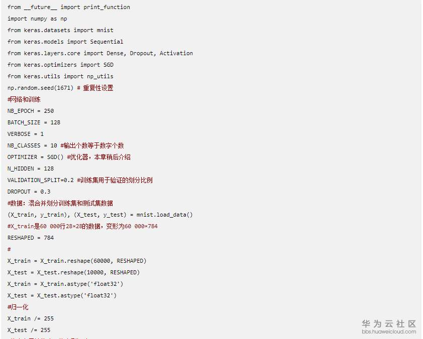

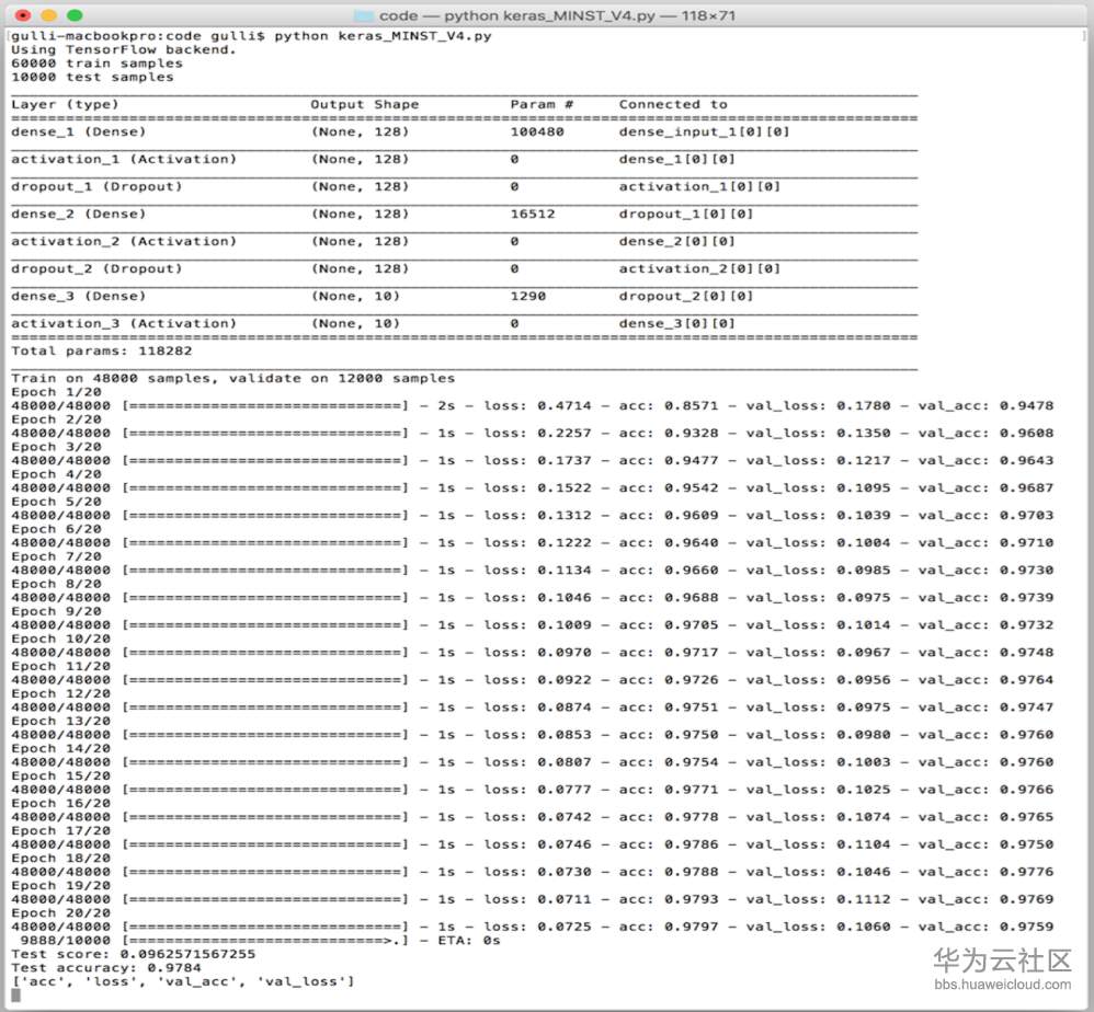

现在我们的基线在训练集上的准确率为94.50%,验证集上为94.63%,测试集上为94.41%。第二个改进方法很简单。我们决定在内部全连接的隐藏层上传播的值里,按dropout概率随机丢弃某些值。在机器学习中,这是一种众所周知的正则化形式。很惊奇,这种随机丢弃一些值的想法可以提高我们的性能。
让我们将代码像之前一样运行20次迭代。我们看到网络在训练集上达到了91.54%的准确率,验证集上为94.48%,测试集上为94.25%,如图1.10所示。
图1.10

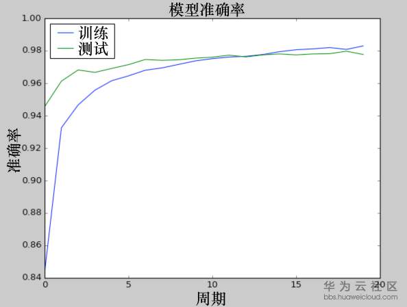

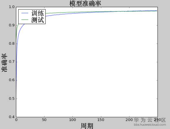

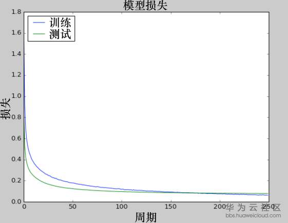

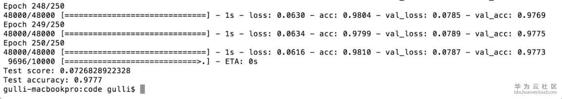

注意,训练集上的准确率仍应高于测试集上的准确率,否则说明我们的训练时间还不够长。所以我们试着将训练轮数大幅增加至250,这时训练集上的准确率达到了98.1%,验证集上为97.73%,测试集上为97.7%,如图1.11所示。
图1.11

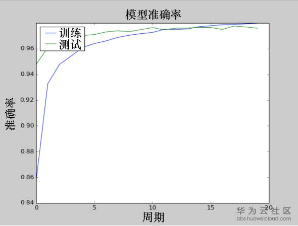

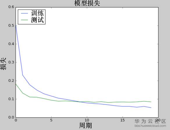

当训练轮数增加时,观察训练集和测试集上的准确率是如何增加的,这一点很有用。你可以从图1.12中看出,这两条曲线在训练约250轮时相交,而这一点后就没必要进一步训练了。
图1.12

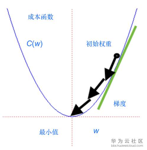

我们已定义和使用了一个网络,给出网络如何训练的直观解释非常有用。让我们关注一种被称为梯度下降(Gradient Descent,GD)的流行的训练方法。想象一个含有单一变量w的一般成本函数C(w),如图1.13所示。
图1.13
梯度下降可以看成一个要从山上到山谷的背包客,山上表示成函数C,山谷表示成最小值Cmin,背包客的起点为w0。背包客慢慢移动,对每一步r,梯度就是最大增量的方向。从数学上讲,该方向就是在步r到达的点wr上求得的偏导数\frac{\partial c}{\partial w}。因此,走相反的方向![-\frac{\partial c}{\partial w}({{w}_{r}}) ](http://latex.codecogs.com/gif.latex?-\frac{\partial%20c}{\partial%20w}({{w}_{r}}%29%20),背包客就可以向山谷移动。每一步,背包客都能在下一步之前判别步长,这就是梯度下降中讲的学习率\eta \geqslant  0。注意,如果步长太小,背包客就会移动得很慢;如果过大,背包客又很可能错过山谷。现在,你应该记住sigmoid是一个连续函数,并可以计算导数。可以证明sigmoid函数如下所示:

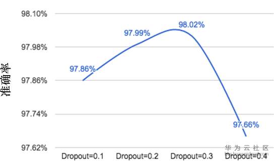

到目前为止,我们做了渐进式的改进;然而,获得更高的准确率现在越来越难。注意,我们使用了30%的dropout概率进行优化。为完整起见,我们在选用Adam()作为优化器的条件下,测试其他dropout概率下测试集上的准确率报表,如图1.17所示。
图1.17

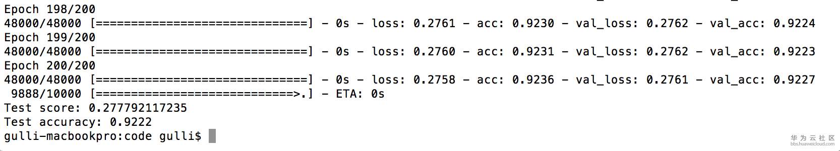

让我们尝试将训练中使用的轮转次数从20增加到200,不幸的是,这让我们的计算时间增加了1倍,但网络并没有任何改善。这个实验并没成功,但我们知道了即使花更多的时间学习,也不一定会对网络有所提高。学习更多的是关于采用巧妙的技术,而不是计算上花费多少时间。让我们追踪一下程序第6次修改的结果,如图1.18所示。

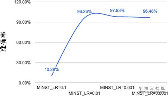

1.3.8 控制优化器的学习率
另外一个我们可以进行的尝试是改变优化器的学习参数。 你可以从图1.19中看出,最优值接近0.001,这是优化器的默认学习率。不错,Adam优化器表现得非常好。

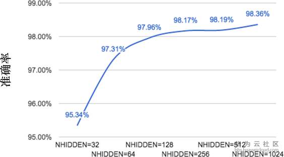

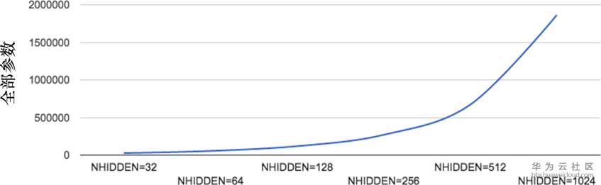

1.3.9 增加内部隐藏神经元的数量

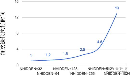

我们还可以做另一个尝试,那就是改变内部隐藏神经元的数量。我们用不断增加的隐藏神经元汇总得出实验结果。我们可以从图1.20中看到,通过增加模型的复杂性,运行时间也显著增加,因为有越来越多的参数需要优化。然而,随着网络的增长,我们通过增加网络规模获得的收益也越来越少。
图1.20
图1.21显示了随着隐藏神经元的增多,每次迭代所需的时间。

图1.22显示了随着隐藏神经元的增多,准确率的变化。

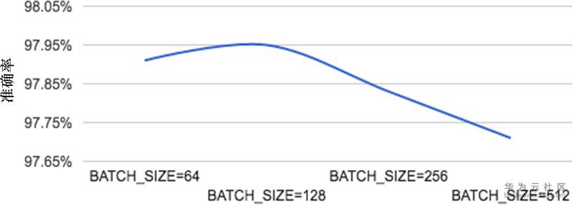

1.3.10 增加批处理的大小
对训练集中提供的所有样例,同时对输入中给出的所有特征,梯度下降都尝试将成本函数最小化。随机梯度下降开销更小,它只考虑BATCH_SIZE个样例。因此,让我们看一下改变这个参数时的效果。如图1.23所示,最优的准确率在BATCH_SIZE=128时取得。
图1.23

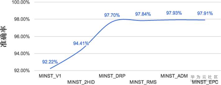

现在我们总结一下:使用5种不同的修改,我们可以将性能从92.36%提高到97.93%。首先,我们在Keras中定义一个简单层的网络;然后,我们通过增加隐藏层提高性能;最后,我们通过添加随机的dropout层及尝试不同类型的优化器改善了测试集上的性能。结果汇总如表1.1所示。
表1.1
模型/准确率训练验证测试
Simple92.36%92.37%92.22%
Two hidden(128)94.50%94.63%94.41%
Dropout(30%)98.10%97.73%97.7%(200次)
RMSprop97.97%97.59%97.84%(20次)
Adam98.28%98.03%97.93%(20次)
然而,接下来的两个实验没有显著提高。增加内部神经元的数量会产生更复杂的模型,并需要更昂贵的计算,但它只有微小的收益。即使增加训练轮数,也是同样的结果。 最后一个实验是修改优化器的BATCH_SIZE。

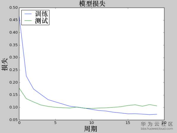

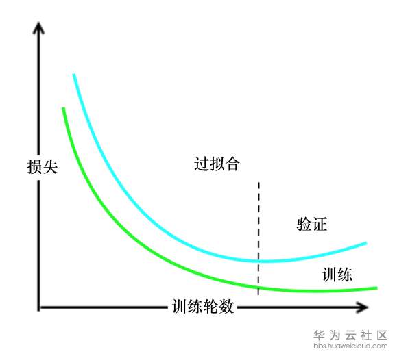

图1.24
根据经验,如果在训练期间,我们看到损失函数在验证集上初始下降后转为增长,那就是一个过度训练的模型复杂度问题。实际上,过拟合是机器学习中用于准确描述这一问题的名词。

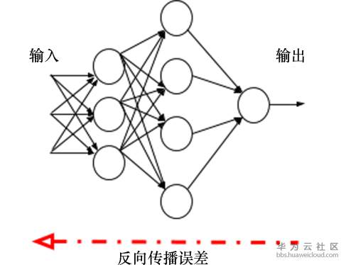

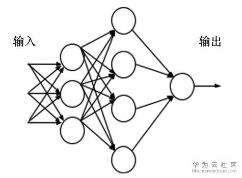

开始时,所有的权重都是随机分配的。然后,网络被训练集中的每个输入激活:权重值从输入阶段开始向前传播给隐藏层,隐藏层再向前传播给进行输出预测的输出层(注意,在简化图1.25中,我们仅用绿色虚线表示几个值,但实际上,所有值都是沿网络前向传播的)。
图1.25
由于我们知道训练集中的真实观察值,因而可以计算预测中产生的误差。回溯的关键点是将误差反向传播,并使用适当的优化器算法,如梯度下降,来调整神经网络的权重,以减小误差(同样为了简单起见,只表示出几个错误值),如图1.26所示。
图1.26
将输入到输出的正向传播和误差的反向传播过程重复几次,直到误差低于预定义的阈值。整个过程如图1.27所示。

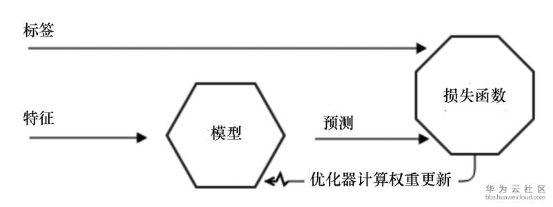

特征表示这里用于驱动学习过程的输入和标签。模型通过这样的方式更新,损失函数被逐渐最小化。在神经网络中,真正重要的不是单个神经元的输出,而是在每层中调整的集体权重。因此,网络以这样的方式逐渐调整其内部权重,预测正确的标签数量也跟着增多。当然,使用正确的集合特征及高质量的标签数据是在学习过程中偏差最小化的基础。
