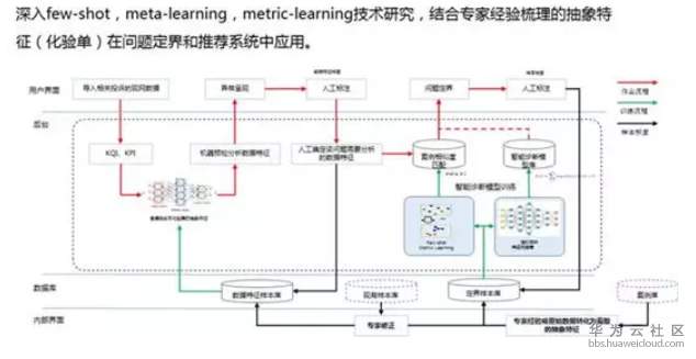

那么,我们回到电信领域,以上小样本的描述是不是适合当前电信领域的不少场景?以问题处理为例,前面大量篇幅已经描述过其典型特征,比如大部分问题都是常规或重复的问题。参考下图的小样本学习初步规划:
通过这段时间的方案审视与思考,我个人越来越感觉到电信领域,因为标准化、规则化、具体化以及最优原则的存在,实际上在诸如规划设计、问题处理等典型场景就可以是一个典型的小样本学习(当前还需要基于有监督,以后能否到半监督、无监督?)的模式。
随便举一个例子,以3G最基本的RTWP问题为例,经过那么多年的该类问题处理,实际上早就可以提炼出这个维度的“棋谱”以及更进一步的“定式”。比如影响RTWP的几个关键因素:负荷、干扰、硬件、配置、工程质量等等,以上几大类问题,每类问题都有自己的问题现象表征,有自己的检查办法,当然更不用说已具备的诸多的典型案例与解决方案,而且在这个专题场景,现有的经验绝对可以覆盖90%以上的问题。
因此,按照小样本定义,如果每个典型场景有30个典型案例,那基本能搞定80%以上的问题了。且不需要海量的数据需求,不需要复杂的建模,不需要厚重的平台。
当然,这些都还只是假设与猜想,是鉴于大数据的深度学习碰到了数据困难、平台厚重难度下的反思。基于经验的有监督的小样本学习,是否会成为电信网络人工智能的一条突破性快速通道呢?
