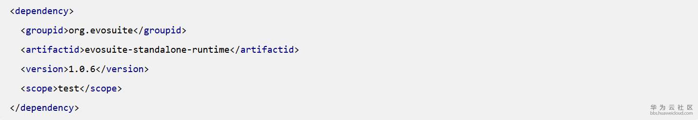

生成的测试cases的运行依赖
由EvoSuite生成的测试cases需要EvoSuite框架的runtime包支持才能进行测试,因此要在工程中加入如下的Maven依赖
注意:EvoSuite的bytecode instrumentation和类似Jacoco这类工具在bytecode instrumentation上有可能有冲突,导致最后的覆盖率统计都是0

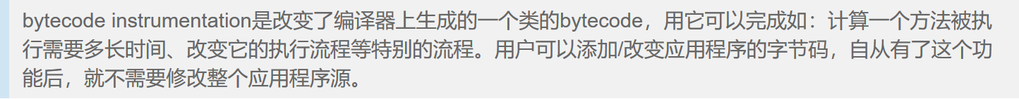

EvoSuite的字节码检测
在EvoSuite的bytecode instrumentation有两种选择如下:
其一、在EvoSuite的 @RunWith(EvoRunner.class)中,会调用EvoSuite自己的classloader,而在这个过程中就调用它自己提供的bytecode instrumentation来完成对应的分析。这就导致了EvoSuite的bytecode instrumentation是早于其他代码覆盖工具完成。
其二、EvoSuite会启动一个Java的代理,代理会拦截全部的class loading,然后加入其EvoSuie的bytecode instrumentation。
EvoSuite目前默认是第一种,但是如果可以使用第二种,测者建议使用第二种,因为第二种可以有效避免和类似Jacoco工具的bytecode instrumentation的冲突,但是如果在测试在代理启动前就执行了,那么就不会起作用了范围会报EvoSuite的错误。

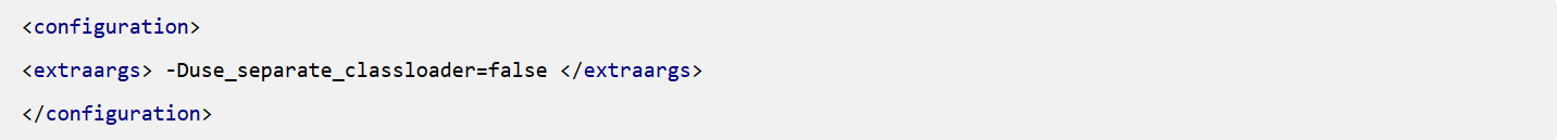

在使用过程中,如果发现代码覆盖报告全部是0,可以尝试通过一下方式切换上面的两种bytecode instrumentation方式。
修改separateClassLoader = true为false(从方式1 变成方式2),如果一切自效果,那么可以再Maven的pom中加入对应的配置:2.4.png
