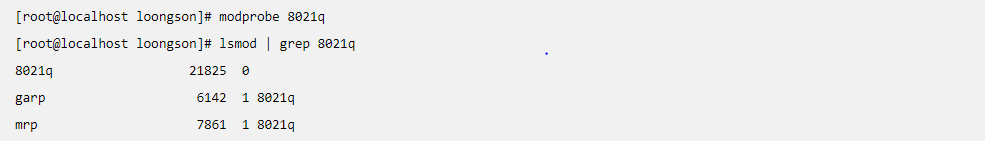

(1)通过如下命令,查看内核是否提供VLAN功能 dmesg | grep –i 802 (2)查看/proc/net/vlan 档案是否存在 ls /proc/net/vlan 若目录/proc/net/vlan不存在,则表示内核没有提供VLAN功能。 (3)通过modprobe命令将8021q.ko内核模块载入内核
(4)模块8021q.ko后,再次查看目录/proc/net/vlan的存在状态 [root@localhost loongson]# ls /proc/net/vlan/config /proc/net/vlan/config

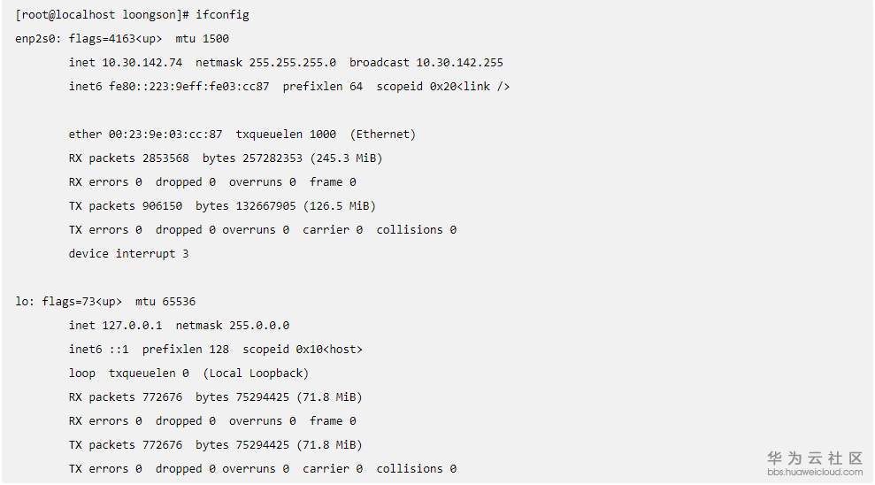

(1)在添加VLAN之前,确认以下系统网路的配置状态:

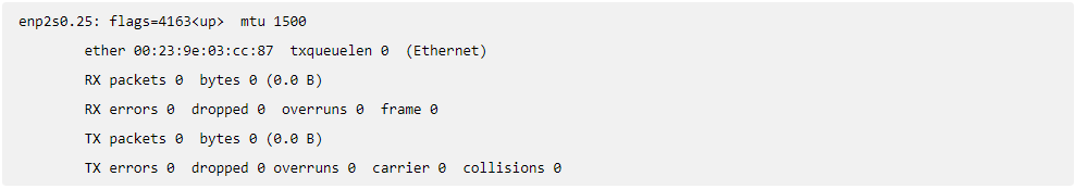

(2)添加VLAN操作,使用vconfig命令增加子接口: 增加vlan为25的子接口 [root@localhost loongson]# vconfig add lo 25 ERROR: trying to add VLAN #25 to IF -:lo:- error: Operation not supported [root@localhost loongson]# vconfig add enp2s0 25 Added VLAN with VID == 25 to IF -:enp2s0:- [root@localhost loongson]# ls /proc/net/vlan/ config enp2s0.25 如上操作显示,通过ls命令查看目录/proc/net/vlan,发现多了一个名为enp2s0.25的文件,使用命令ifconfig enp2s0.25命令来查看VALN划分的接口信息: (3)VLAN 的接口信息
注意:增加VLAN时,增加子接口时,首先确保enp2s0端口无IP地址。

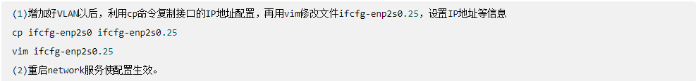

3.4 VLAN的使用
