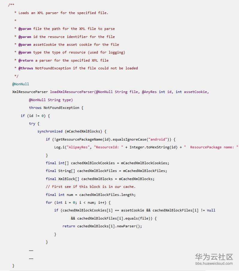

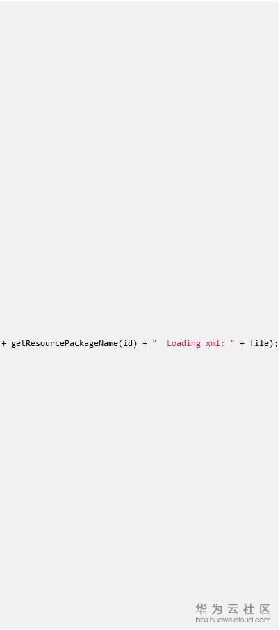

xml 加载流程修改,在解析 xml 文件流程,直接打日志。

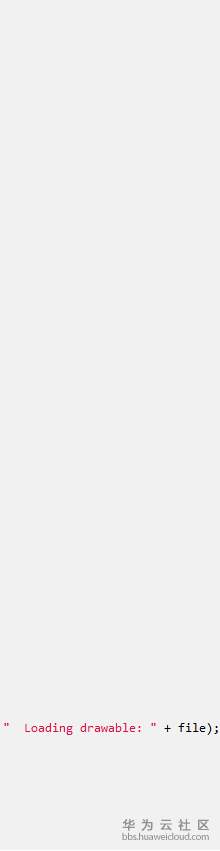

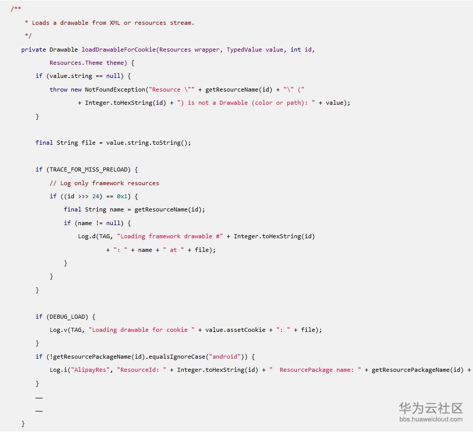

drawable 修改
刷入 ROM,替换修改后 framework 后,冷启动支付宝,清楚缓存,通过日志过滤即可得到完整启动文件加载列表。
