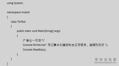

        01 打开一个文本编辑器,在文本编辑器中添加以下内容:
        在上述代码中,首先引入 System 命名空间,紧接着在 mytest 命名空间下创建 TxtTest 类, 在类的 Main() 方法中调用 Console.WriteLine() 方法输出一句话。

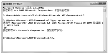

         04 在【命令提示符】窗口中执行 CD 命令进入 .NET Frameworkd 的 v3.5 版本目录下, 然后输入 csc mytesttxt.cs 命令并按 Enter 键,如图 1-22 所示。
图 1-22 执行 csc mytesttxt.cs 命令

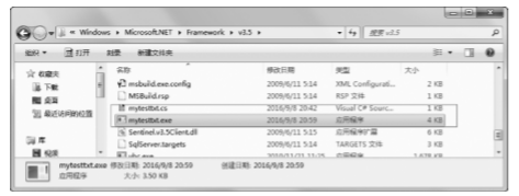

       05 出现如图 1-22 所示的界面时,表示文件已经编译成功,编译成功后会在指定的目录 下得到一个 mytesttxt.exe 文件,如图 1-23 所示。
图 1-23 编译成功后的 mytesttxt.exe 文件
