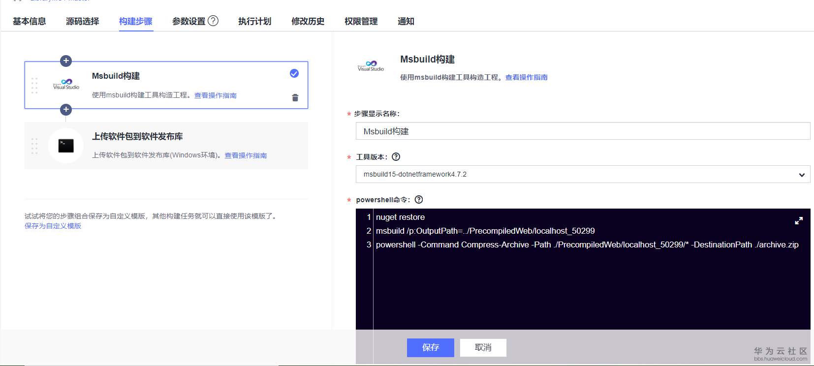

三、编译构建,这里一定要注意打包的路径。

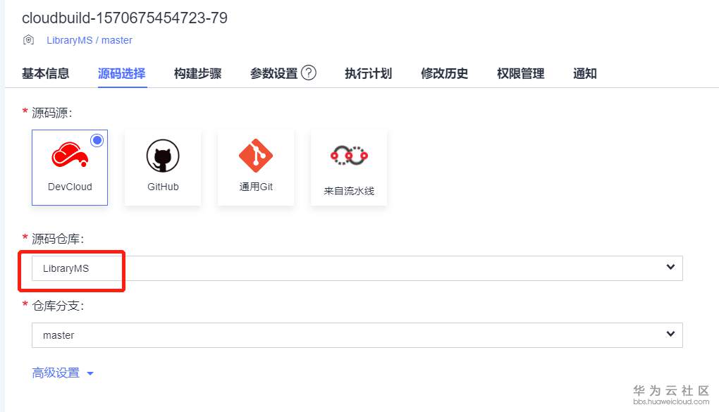

      1、创建编译构建任务;
      2、源码选择;
      3、构建步骤;

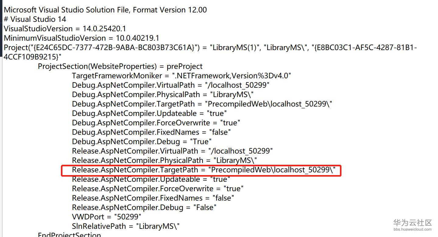

注意:构建选择msbuild构建;鉴于这个项目在LibraryMS.sln文件里面指定了打包的路径,所以在这里需要修改powershell命令里面的路径为PrecompiledWeb/localhost_50299 ,如果没有指定路径,这一步是不需要修改的。
以下是LibraryMS.sln文件截图。
修改后的命令为:
nuget restore
msbuild /p:OutputPath=../PrecompiledWeb/localhost_50299
powershell -Command Compress-Archive -Path ./PrecompiledWeb/localhost_50299/* -DestinationPath ./archive.zip
标红色的部分都是要根据实际路径修改的。

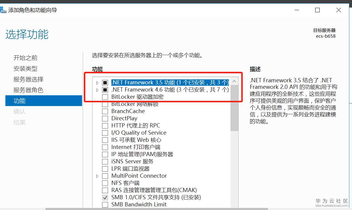

安装到这里有一点要注意,看下图
这里的.NET Framework最大只到4.6 ,如果你用的是4.7,你需要自己下载安装,但是本次实践用4.6就可以了,所以我也没下载4.7的。
安装好IIS后按照要求重启服务器;

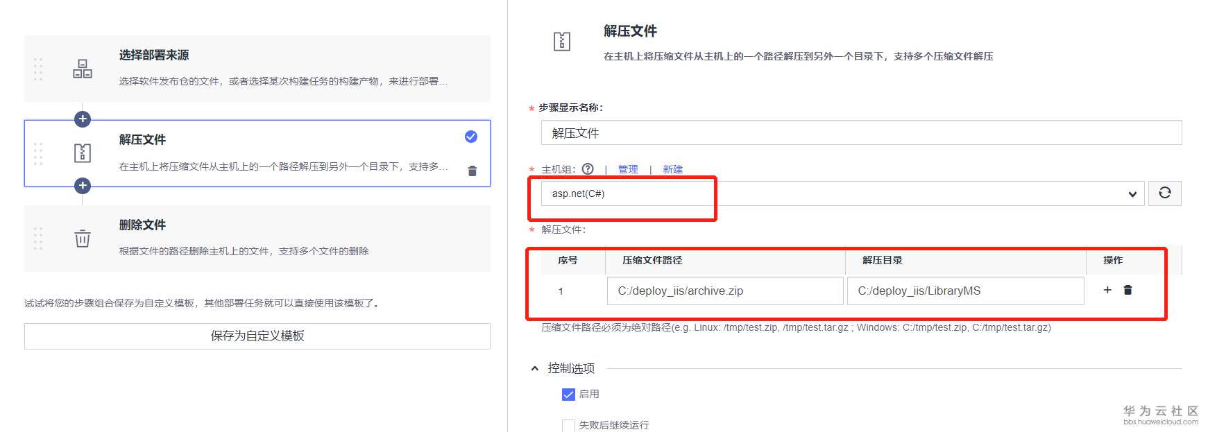

六、部署

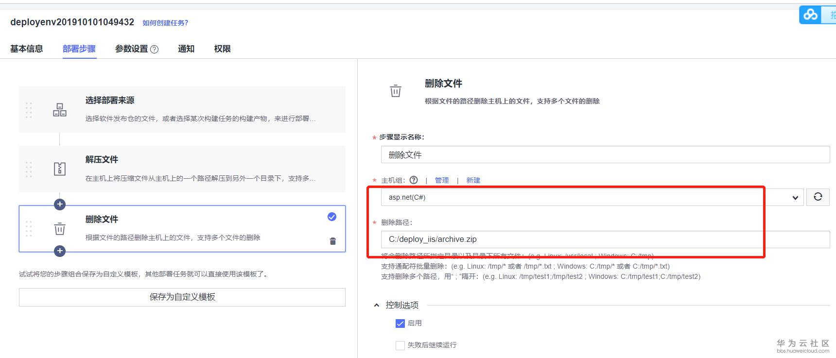

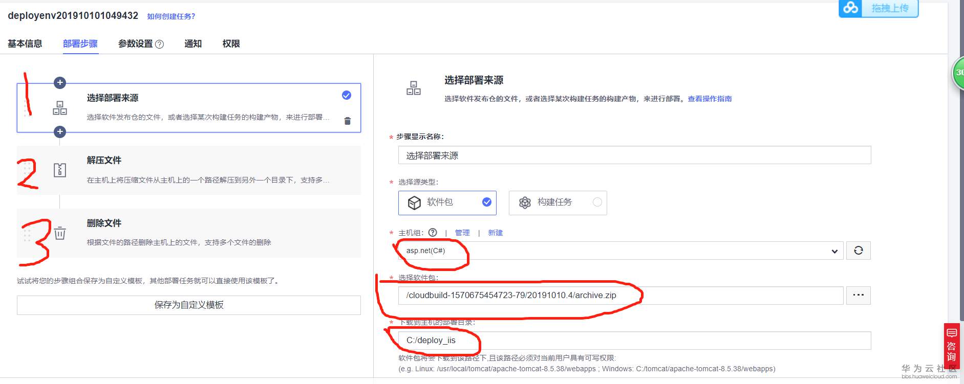

      1、创建部署任务;选择非模板创建,然后按照下图添加部署步骤
      小贴士:关于下图中的 “下载到主机的部署目录:”这里我是放在C盘下面的文件夹deploy_iis里面,这里我是提前在服务器的C盘下面先创建了一个文件夹deploy_iis 专门用来放.net项目的,如果你没有这个文件夹就自己创建一个,或者你可以试试不创建,看看系统会不会自动帮你创建,目前我还没有试过,改天有空试下。
关于主机组,这个可以参考https://support.huaweicloud.cn/usermanual-deployman/zh-cn_topic_0164654762.html

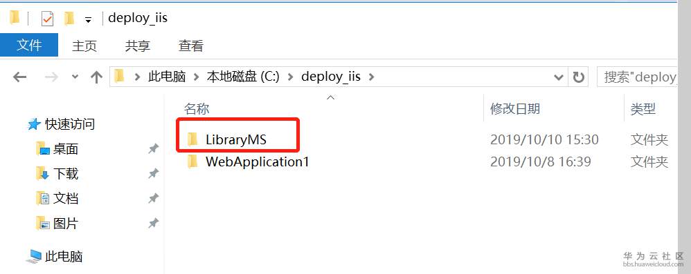

2、执行部署任务
执行成功后我们可以在服务器的C盘下面deploy_iis文件夹里面看到我们部署上去的项目,
到这里部署就完成了;

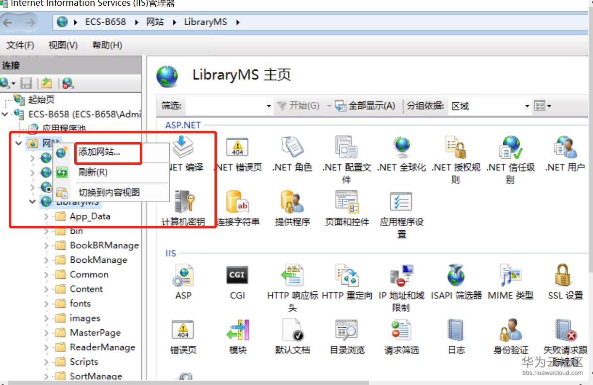

   1、在服务器上打开IIS管理器

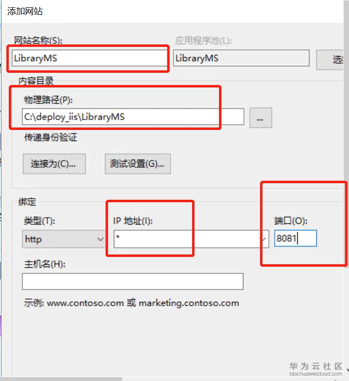

   2、选择网站—>添加网站

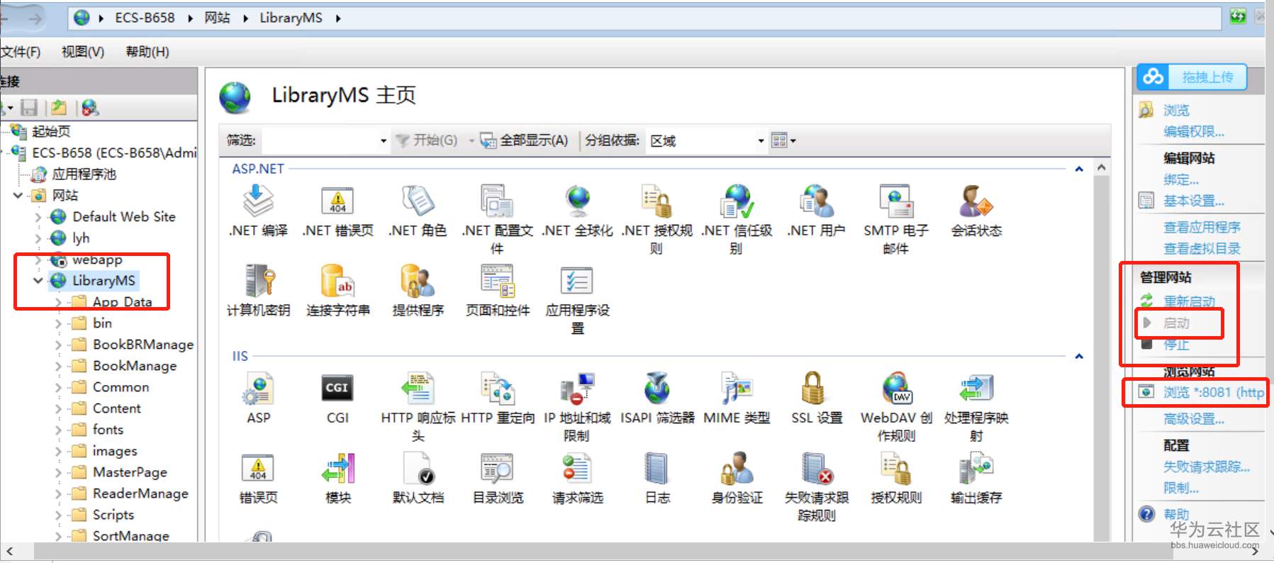

注意:红框圈出的地方都需要填写,Ip地址那里我填的是*,为什么要这样填呢?这里有个问题我也不是很清楚,最开始我填的是服务器的内网地址,启动后,可以在服务器内部是可以正常访问,但是我通过外围无法访问,这个时候我把这里的ip改成外网IP,但是无法访问,最后把这里设置成*,内网、外网都能正常访问,这一点我还没先清楚,希望大神能够指导下;
网站添加成功后,我们就可以启动网站

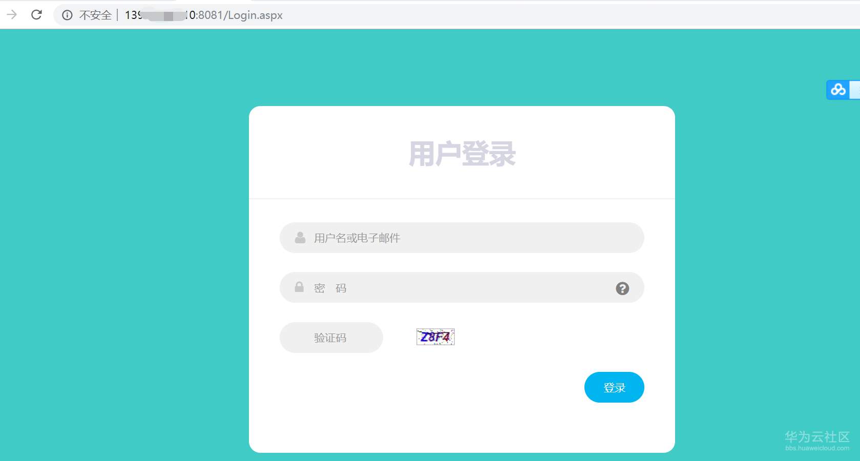

八、网站启动成功,点击浏览网站下面的连接,即可访问我们的图书管理系统;

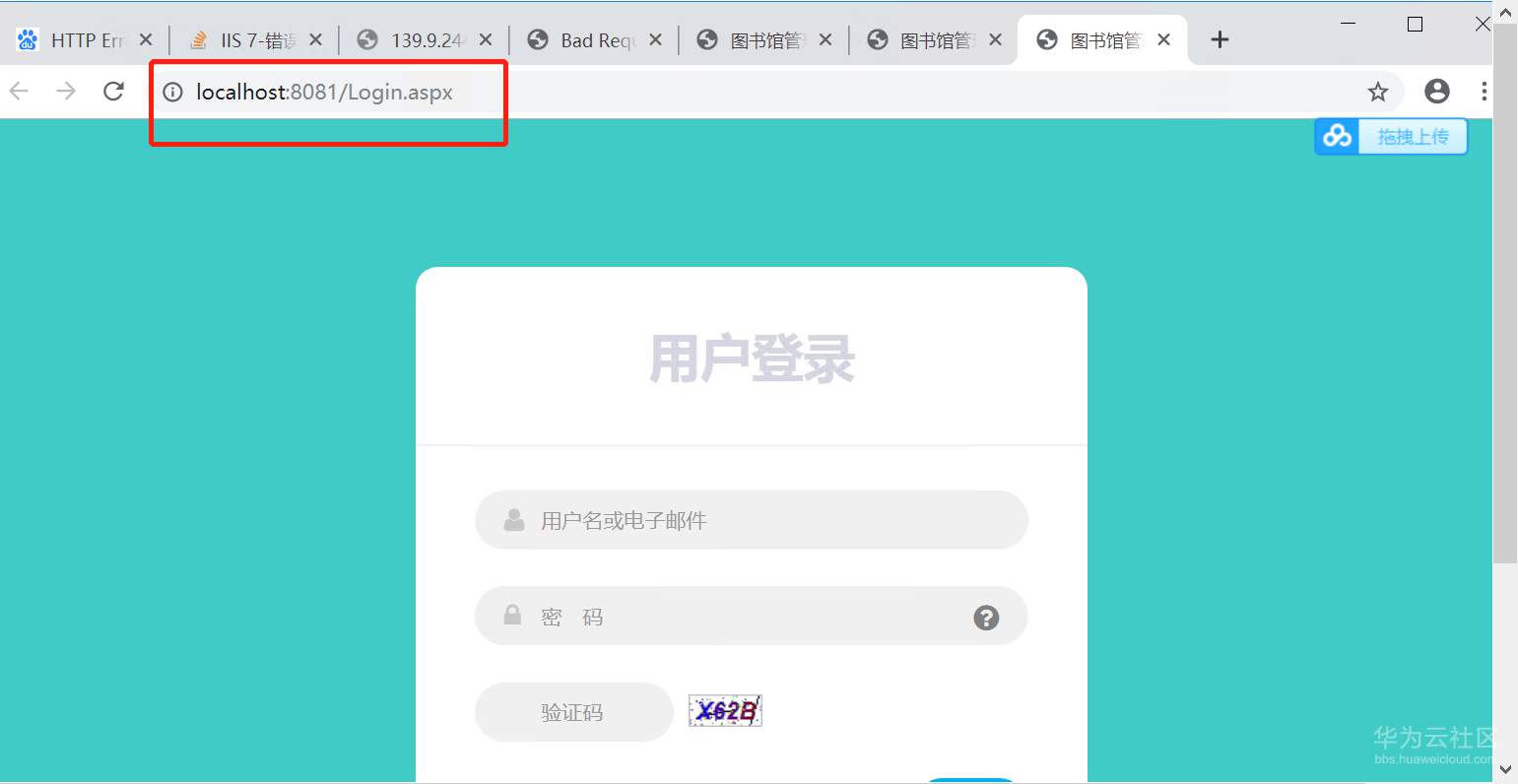

这个时候我们可以看到当我们把IP设置为*的时候,直接在服务器里面访问,地址是localhost
如果要外网访问,我们只需要把localhost换成外网IP即可
