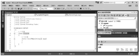

       上一节详细地介绍了如何安装 VS 2015 开发工具以及打开 VS 2015 后的界面,读者是不 是已经迫不及待地想创建一个属于自己的程序了呢?本节教大家动手创建名称为 mytest 的控 制台应用程序,创建完成后的效果如图 1-16 所示。

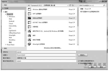

       01 选择【文件】|【新建】|【项目】菜单命令或按 Ctrl+Shift+N 键,弹出【新建项目】 对话框,在其中选择【控制台应用程序】,并将程序的【名称】设置为 mytest,指定【位置】为 G:\wmm\test,如图 1-17 所示。
图 1-17 【新建项目】对话框
       02 单击图1-17所示对话框中的【确定】 按钮,即可创建如图 1-16 所示的控制台应用 程序。创建完成后,新项目会出现在【解决 方案资源管理器】中。
