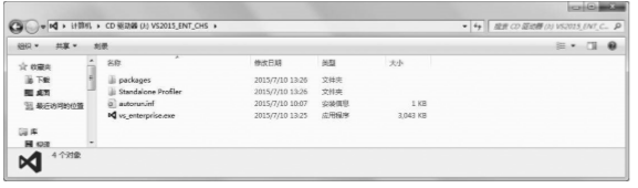

        VS 2015 是目前使用非常广泛的 C# 开发工具,简单了解过 VS 2015 的知识之后,本节详 细为大家介绍如何安装 VS 2015。 微软公司为开发人员提供了 Community( 社区版 )、Professional( 专业版 ) 和 Enterprise( 企 业版 ) 三个版本,本节我们以企业版为例进行介绍。 在安装之前,开发人员需要在网站上找到 VS 2015 工具的中文程序压缩包 ( 或镜像文件 ) 并下载,下载后需要解压文件,如图 1-2 所示。
图 1-2 VS 2015 解压后的文件

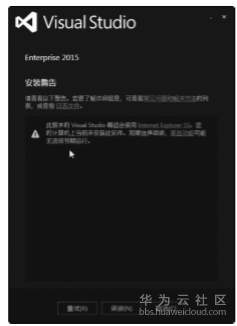

       02 初始化程序检测之后,如果安装平 台不符合要求或者工具不符合要求,会弹出 相应的提示,如图 1-4 所示。
图 1-4 VS 警告界面

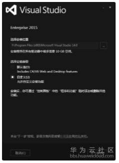

       03 忽略图1-4 中的警告信息,直接单 击【继续】按钮进行下一步操作,出现如图1-5 所示的界面。 在图 1-5 中,开发人员可以选择 VS 2015 的安装位置以及安装类型。在【选择安装位置】 选项中,默认的安装位置是在C 磁盘,建议 大家更改位置,不要选择C 磁盘,这里设置 为 F 磁盘。在【选择安装类型】选项中,选 择【自定义】选项。
图 1-5 选择安装位置和类型

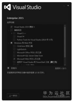

        04 单击【下一步】按钮,将出现选择 功能界面,如图 1-6 所示。
        在图1-6 中,开发人员可以根据需要选 择要安装的功能,简单介绍如下:
● Windows 和 Web 开 发。 与Windows 和 Web 开 发 相 关 的 功 能, 包 含 ClickOnce 开 发 工 具、LightSwitch、 Microsoft Office 开发工具以及 Microsoft Web 开发工具等。
● 跨平台和通用工具。如果不选中跨平 台和通用工具下的全部应用,需要 8GB 的空间,但是勾选以后,则需要 18GB 的磁盘空间,开发人员可以根据 自己的需要进行选择。
       05 选择好需要安装的功能后,单击【下一步】按钮,出现如图1-7 所示的界面。在 该界面中需要确认选择的功能。
图 1-6 选择功能界面

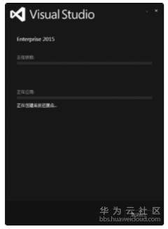

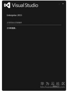

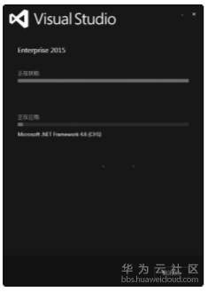

       图 1-7 确认选择的功能 06 单击【安装】按钮开始安装 VS 2015, 在安装时会创建系统还原点,这是防止系统 安装失败,准备回滚用的。安装界面分别如图 1-8 和图 1-9 所示。
图 1-8 VS 2015 安装界面 (1)
       图 1-9 VS 2015 安装界面 (2)

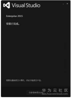

       07 如果VS 2015 安装成功,则会出现 图1-10所示的界面,提示开发人员安装成功, 需要重新启动计算机,单击【立即重新启动】 按钮可以进行重启计算机的操作。
图 1-10 程序安装完成

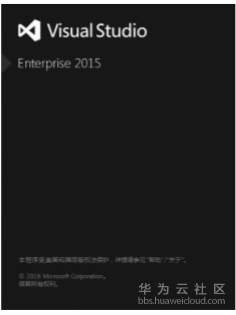

      01 VS 2015 安装完成并且计算机重启 完成后,在工具栏或者桌面找到快捷图标并 双击,出现如图 1-11 所示的界面。
图 1-11 启动程序界面

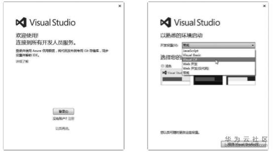

         02 程序全部启动后的界面如图1-12所示。在图1-12所示的界面中,根据需要进行选择, 可以单击【登录】按钮,也可以单击【以后再说】链接。这里单击【以后再说】链接,出现 的界面如图 1-13 所示。
图 1-12 程序启动完成                        图 1-13 VS 2015 启动设置

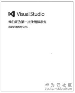

         03 在图 1-13 中选择开发设置,可以使用默认设置,也可以更改设置,设置完毕后单击 【启动 Visual Studio】按钮,出现的界面如图 1-14 所示。
图 1-14 VS 2015 开始启动

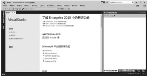

        04 VS 2015 全部启动完成后的界面如图 1-15 所示。
        在图 1-15 中,可以通过单击【文件】、【编辑】、【视图】等菜单实现基本操作,或者直接执行菜单栏下方的工具栏命令。
