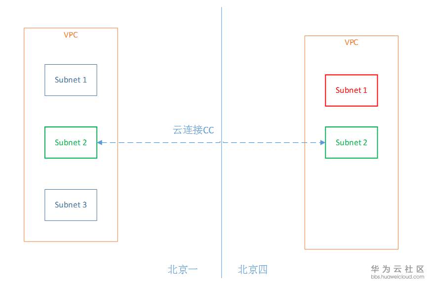

2      云连接注意点:2region的网段必须错开
2个注意点:
(1)       左边的Subnet,和右边的Subnet,网段必须错开。
(2)       自己这边的兄弟Subnet,也不能和对方相同。否则影响云连接路由。
(因为:先路由本VPC内兄弟Subnet,然后才会路由到对端云连接Subnet

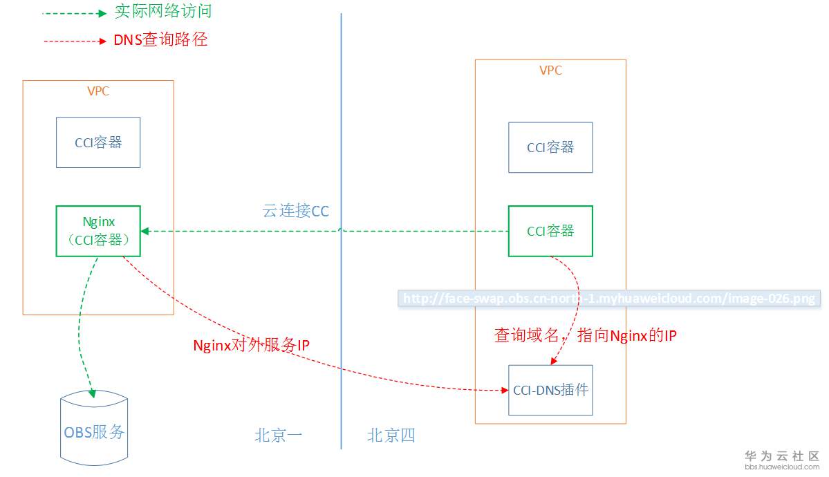

3      组网方式
理解组网,分2条线:
(1)       DNS查询,把北京一的OBS桶的地址,都指向北京一的Nginx代理。
(2)       请求发往北京一的Nginx,然后Nginx转发请求给真正的OBS

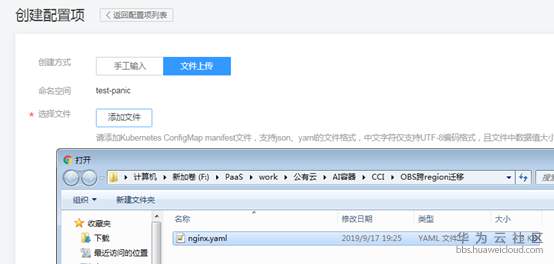

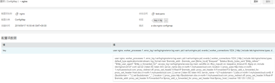

1nginx配置文件。
这里使用configmap来生成配置文件。(省去启动VM了,容器反正方便一点嘛)
配置文件:
(见附件)

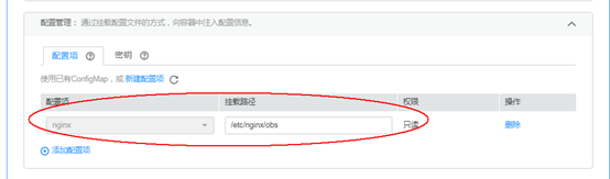

2)启动容器,加载这个configmap
3)容器里面
使用新的配置文件启动nginx

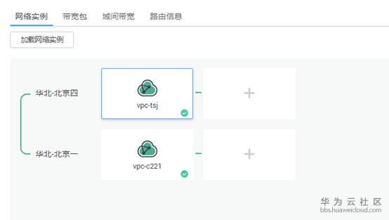

5      设置云连接
1)选择连接2regionVPC

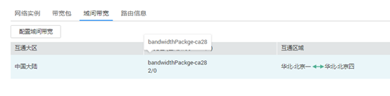

2)记得配置域间带宽
3Subnet记得不能有重复。
!注意:某个VPC内的Subnet,不能和对方目标Subnet重叠。

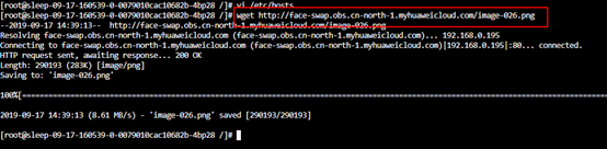

6      北京四的容器
北京四,启动容器,访问北京一的OBS,结果如下:OK

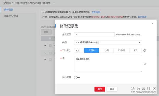

8      OBS域名 -> NginxIP(方式2 推荐
目标:北京四,把OBS域名,转为Nginx地址。
创建k8s-service对象,把 face-swap.obs.cn-north-1.myhuaweicloud.com 域名指向 目的IP
或者把 *.obs.cn-north-1.myhuaweicloud.com 指向 目的IP
(!注)实际验证结果为:K8S支持Ingress语法支持通配符,但是CCIIngress不支持通配符。

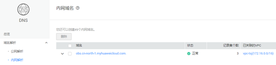

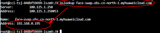

所以这里使用华为云DNS服务,设置内网域名解析规则。
将:*.obs.cn-north-1.myhuaweicloud.com 指向 特定的IP
经验证可用。

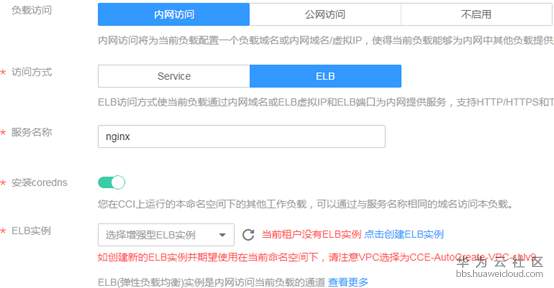

9      Nginx多实例
上述验证,只是使用了Nginx单实例。如果Nginx异常,会导致整个网络环节异常,所以Nginx做多实例负载均衡很有必要。使用Deployment多实例模式,部署Nginx,然后统一暴露访问的地址就行。
https://support.huaweicloud.cn/usermanual-cci/cci_01_0054.html
