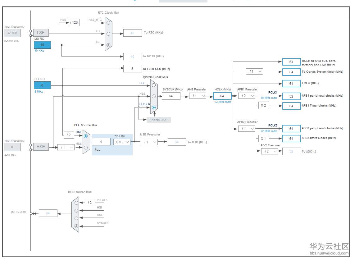

2、时钟配置

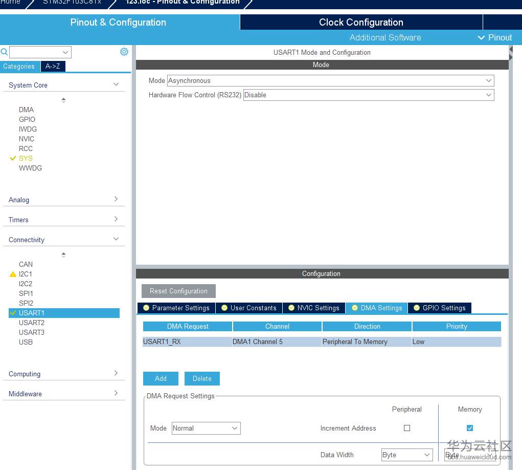

 3、串口配置

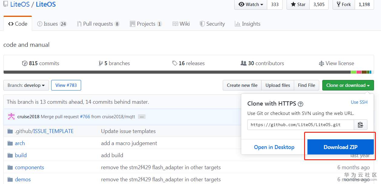

1、下载LiteOS
LiteOS 开源代码路径:https://github.com/LiteOS/LiteOS
注:LiteOS 最新特性都存放在 develop 分支中,建议取该分支代码进行学习。本文的代码即为 develop分支代码。
点击链接进入LiteOS代码仓库首页,切换至develop分支,点击右侧“Clone or download”按钮,选择Download ZIP,下载代码,如下图所示:

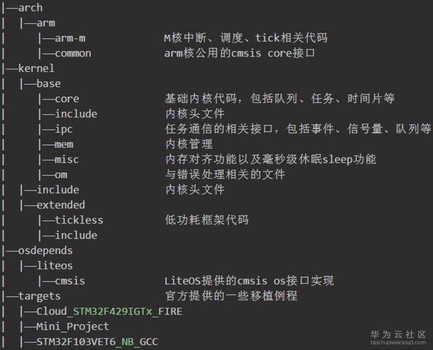

LiteOS内核代码目录结构如下图所示:
2、拷贝内核代码
在工程目录下新建LiteOS文件夹(文件夹名称个人自定义),从上一步下载的LiteOS内核源码中,将arch、kernel、targets\STM32F103VET6_NB_GCC\OS_CONFIG 拷贝至LiteOS文件夹内,如下图所示:
arch 中是CPU架构相关的代码;kernel是LiteOS内核代码;OS_CONFIG中是配置内核功能的头文件,可用于裁剪内核功能,我们从官方提供的例程中拷贝过来(可从target文件夹给出的例子中任意拷贝一个)。

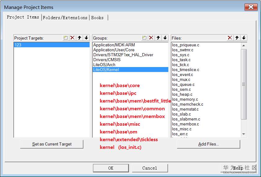

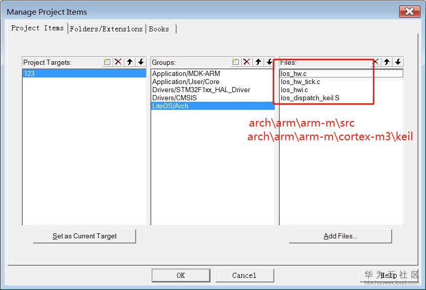

3、向MDK工程添加内核文件
打开MDK工程,打开Mange Project Items。
  • 添加arch分组
在Groups添加 LiteOS/Arch分组,添加以下文件:
arch\arm\arm-m\src 目录下的全部文件:
    los_hw.c
    los_hw_tick.c
    los_hwi.c
arch\arm\arm-m\cortex-m3\keil 目录下的:
    los_dispatch_keil.S
如下图所示:
    注:点击AddFiles时,MDK默认添加.c类型的文件。los_dispatch_keil.S是汇编文件,因此在添加时,需要将文件类型选择为All files。
  • 添加kernel分组
在Groups添加 LiteOS/kernel分组,添加以下文件:
kernel\base\core  下面全部 .c 文件
kernel\base\ipc   下面全部 .c 文件
kernel\base\mem\bestfit_little 下面全部 .c 文件
kernel\base\mem\common 下面全部 .c 文件
kernel\base\mem\membox 下面全部 .c 文件
kernel\base\misc 下面全部 .c 文件
kernel\base\om 下面全部 .c 文件
kernel\extended\tickless 下面全部 .c 文件 (如不使用tickless,可不添加)
kernel 下面的 los_init.c
说明:liteos提供三套动态内存算法,位于kernel/base/mem目录下,分别为bestfit、bestfit_little、tlsf,我们本次移植的是bestfit_little.可根据需求移植其他的算法。kernel\base\mem\membox目录下是 LiteOS 提供的静态内存算法,与动态内存算法不冲突。

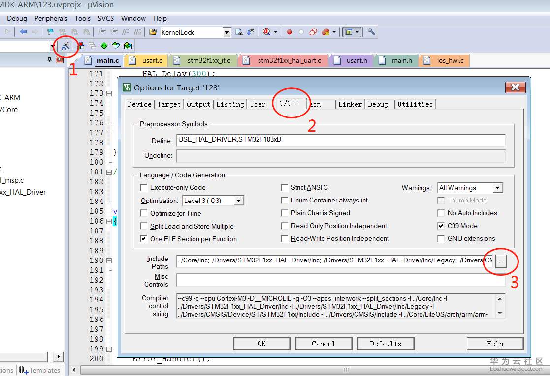

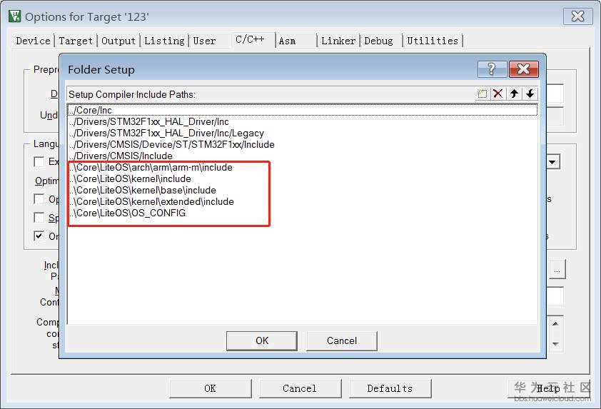

4、配置头文件
如下图所示,依次点击1、2、3,打开头文件配置窗口:
头文件配置如下图所示:
需要添加的头文件路径为:
arch\arm\arm-m\include
kernel\include
kernel\base\include
kernel\extended\include
OS_CONFIG

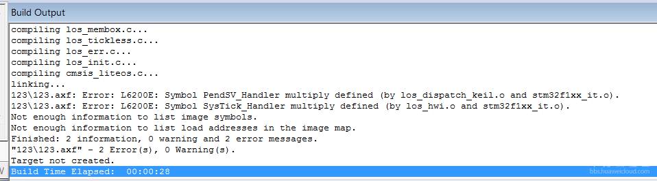

5、移除Systick和pendsv中断
打开stm32f1xx_it.c,找到 SysTick_Handler 和 PendSV_Handler
将这两个中断处理函数屏蔽掉。否则会出现如下编译错误。
说明:liteos内核使用到了systick和pendsv这两个中断,并在内核代码中有对应实现

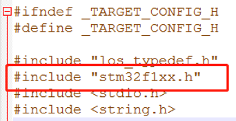

6、修改target_config.h
OS_CONFIG/target_config.h 文件,该文件主要用于配置MCU驱动头文件、RAM大小、内核功能等,需要根据自己的环境进行修改。
我们主要需要修改以下两处:
  • MCU驱动头文件
     根据使用的MCU,包含对应的头文件。
  • SRAM大小
根据使用的MCU芯片SRAM大小进行修改。
这里我们使用的是STM32F103C8T6,其SRAM为20KB。
