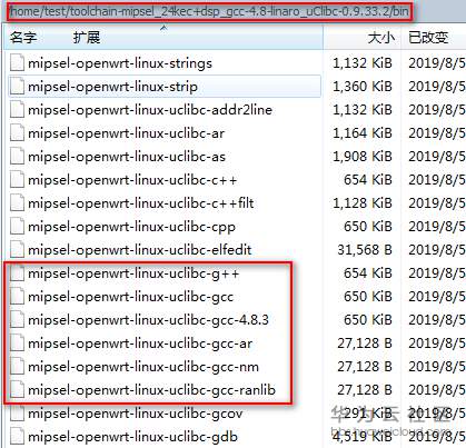

    2、将要用到的交叉编译工具链解压后,找到交叉编译器所在路径(如果直接使用系统的gcc,可跳过这一步,但要保证gcc已安装):
    注意:gcc/g++/ar/ranlib/nm等文件的名字根据编译链的不同,文件名开头会有所不同,但文件名结尾是不变的,如arm架构比较常见的编译器是arm-linux-gcc

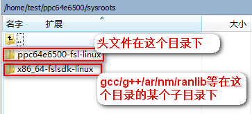

    一般来说,头文件所在路径 与 XXX-gcc/g++/ar/nm等(XXX是交叉编译器名字的前缀)的所在目录不一样,在另外一个大目录下(如下图所示)
    Tips:

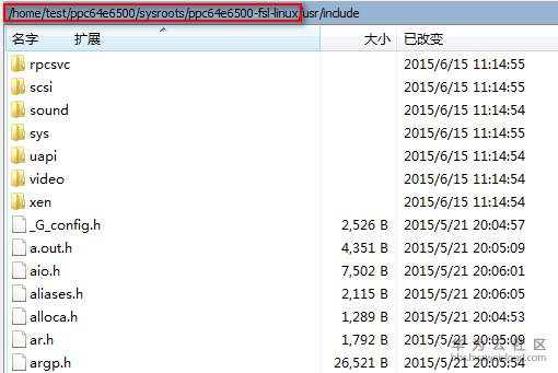

    可以先用find ./ -name *-gcc命令找到gcc/g++/ar/ranlib/nm等文件所在目录,那另一个目录就是头文件所在路径
    从上图看,gcc/g++/ar/ranlib/nm等文件在sysroots/x86_64-fslsdk-linux的某目录,所以头文件一般在另一个目录sysroots/ppc64e6500-fsl-linux下,且sysroots/ppc64e6500-fsl-linux下的usr/include目录下面有许多(不是一两个)头文件(也就是说--sysroot的值是usr/include所在的目录):

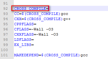

    配置完成后会在openssl源码目录下生成一个Makefile文件,打开查看内容,会看到CROSS_COMPILE的值是空的

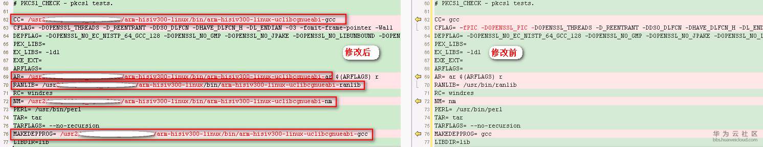

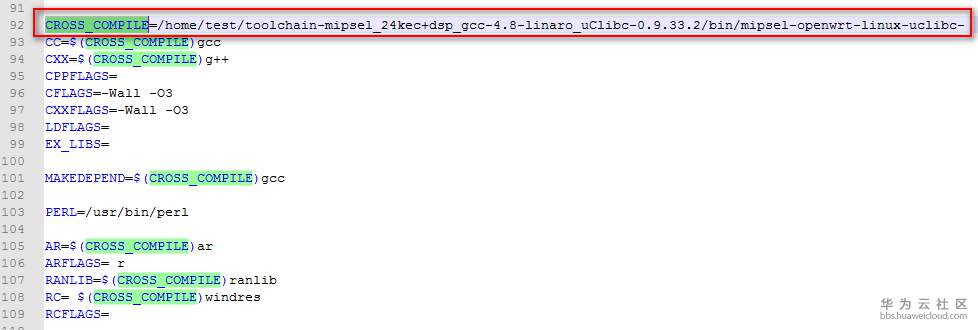

    这时要将CROSS_COMPILE的值修改为XXX-gcc所在绝对路径+XXX-gcc的文件名前缀(参考下图),也就是说要先找到交叉编译工具xxx-gcc/g++/ar/nm等文件所在路径(其中“XXX-”是交叉编译工具文件名前缀):
    修改CROSS_COMPILE的值最终是为了修改arm-linux-xxx-gcc/ar/ranlib/nm等的路径,在比较老的openssl版本中,没有CROSS_COMPILE参数,需要修改如下5个变量的值 (注意下图所用的交叉编译工具不是跟前面的不一样,所以路径也不同):

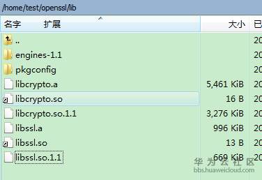

    在配置的openssl安装目录下/home/test/openssl找到lib目录,有如下两个文件:
    libcrypto.so.1.1、libssl.so.1.1和软链接libcrypto.so、libssl.so

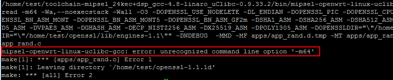

    4、有的编译工具是32位的,如果在64位的linux机器上使用,可能会报如下错误,这时只要将Makefile中的-m64都删除,再进行编译即可
