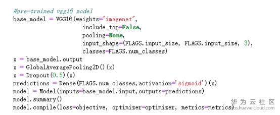

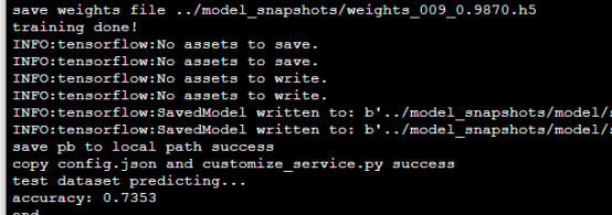

       首先,由于时间紧迫,报名后加紧学些比赛规则、流程,然后从官方下载代码,数据集,大概看了下数据集为数量,并将数据集按9:1分成训练集和测试集,并按照官方提供的基本代码跑了一次(基本参数:ResNet50,batch_size=32,learning_rate=1e-4,epochs=10),在训练中,数据集和验证集的进度都非常高,达到98%以上,但最后对测试集进行验证模型好坏,得到进度缺只有69%左右,思考后觉得是不是数据集太少,模型复杂,导致容易出现过拟合问题,然后将模型采用熟悉的VGG16并采用Dropout防止过拟合,最后训练进度提升到73%,如下图:

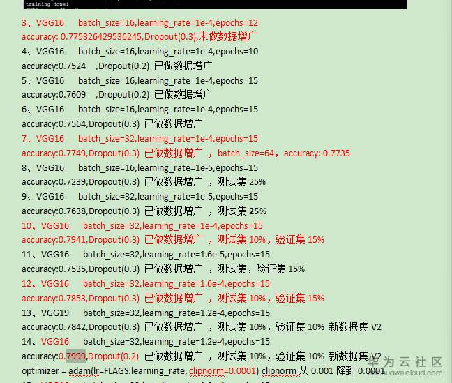

       在初步采用ResNet50和VGG16模型做了对比后,发现VGG16模型能达到73%的精度,比ResNet50模型精度有提高,于是初步采用了该模型做参数调优,基本围绕:Dropout(0.3)、batch_size、learning_rate、epochs几个参数进行调优。
    3.2 数据增广
      由于本次数据集只有1.9W张图,除掉10%的测试集和10%的验证集,训练集样本并不多,因此考虑对数据进行增广,但由于对图像处理技术不熟悉,只知道通过数据增广可以丰富特征的表达能力,因此采用modelArts实战营前期的数据增广部分对数据做随机剪切和变换,测试,发现数据提升不是很明显,后面又通过对训练数据的一张图片采用数据增广方法提升到7-8张,从而将训练数据提升到10-15W左右,再次进行训练能将模型提升到79.9%,如下图:

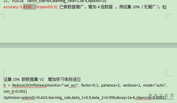

    3.3 采用自适应学习率变化
           在模型进度达到79.9%后调整各项参数,很难让进度提升,后面在代码中增加自适应学习率方式,如下<br>
   lr = ReduceLROnPlateau(monitor="val_acc", factor=0.1, patience=2, verbose=1, mode="auto", min_lr=0.001)<br>
   Optimizer=adam(lr=FLAGS.learning_rate,beta_1=0.9,beta_2=0.999,decay=1e-6,clipnorm=0.0001)<br>
   最后发现可以提升该模型到81.5%,如图:

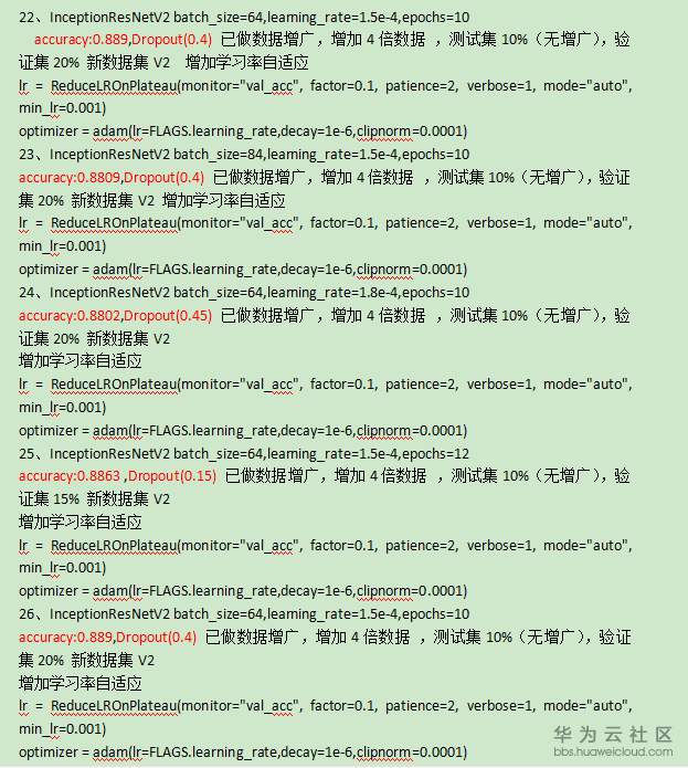

        本次调优在相同参数下,更换模型有:ResNet50、VGG16、VGG19、Inception、Xception、InceptionResNetV2等,训练后发现,采用InceptionResNetV2模型,可以提升精度到88%以上,最终采用了InceptionResNetV2融合模型,提升网络的复杂度,并采用Dropout函数防止模型出现过拟合现象,多次训练结果记录如下:
