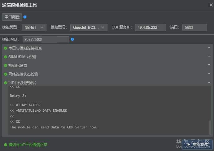

IoT Studio在与OC云端连通使用时,可使用通信模组检测工具快速定位Quectel BC35 、BC28 、BC95模组与云端连通性问题,提高开发效率。下面以小熊派开发板为例介绍如何使用通信模组检测工具定位问题。
步骤1
单击菜单栏中的“工具>通信模组检测工具”或直接单击工具栏中的图标1.png,打开通信模组检测工具。

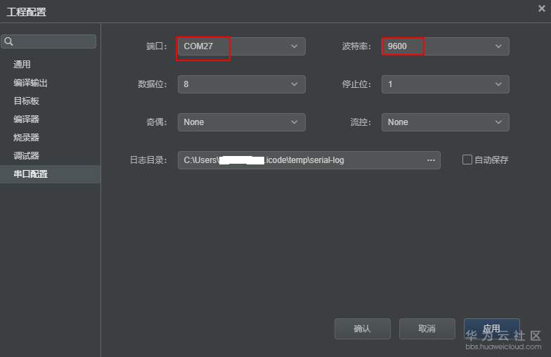

单击“串口配置”。
步骤3

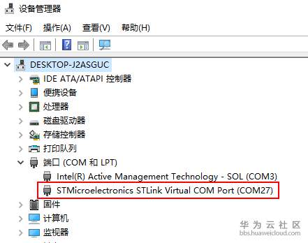

在“串口配置”界面将“波特率”配置为“9600”。在“端口”下拉框中选择与开发板实际连接的端口号。具体端口号可在设备管理器查看。

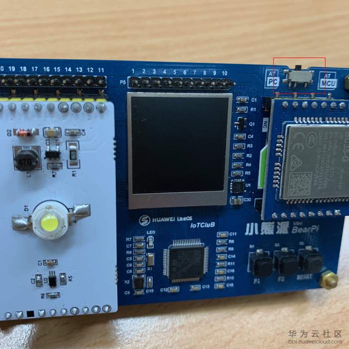

将与电脑连接的小熊派开关拨至PC侧。

单击“开始测试”,就可以一键定位模组通信的问题啦!
