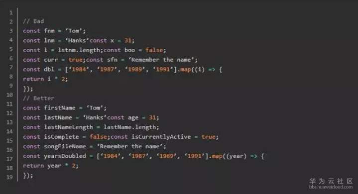

2.为变量、函数和方法使用有意义的名称
来看一看第二个技巧,它将帮助我们编写可理解和干净的代码。这个技巧是关于变量、函数和方法的有意义的名称。“有意义的”是什么意思?有意义的名字是描述性足够多的名字,而不仅仅是编写者自己才能够理解的变量、函数或方法。换句话说,名称本身应该根据变量、函数或方法的内容和使用方式来定义。
然而需要注意的是,使用描述性名称并不意味着可以随意使用任意多个字符。一个好的经验则是将名字限制在3或4个单词。如果需要使用超过4个单词,说明这个函数或方法需要同时执行很多的任务,所以应该简化代码,只使用必要的字符。
