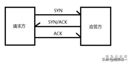

目前,大部分高级通信协议都依赖于下层的tcp协议以及socket连接来实现通信。说到tcp协议,大家都很了解,"三次握手"也是耳熟能详
客户端发送SYN到服务器监听端口以发起连接请求,如果此时没有进程正在监听这个端口,服务器就会返回TCP reset以中止此次连接请求。而如果服务器端进程正在监听此端口,服务器就会返回SYN/ACK表示接受连接请求。客户端收到之后,再发送ACK,到此为止,新的连接就建立起来了。

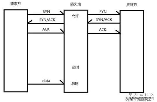

可是在生产环境中,事情却没有这么简单。如果客户端与服务器端之间存在一道防火墙呢?
由于测试环境往往是100%的内部环境,我们几乎从没在测试环境下遭遇类似的情境。防火墙就像一个路由。根据内部配置,防火墙每次见到SYN请求,都会决定究竟要允许(即正常转发SYN请求去目标服务器端口),还是阻拦(即返回tcp reset消息),或是忽略(既不转发消息,也不返回任何消息)。而一旦防火墙决定允许一个SYN请求通过,就会把这个允许通过的连接记录在内部的列表中,今后遇到这条连接上发送的消息,就不必再做额外的考察,直接放行。听上去没有什么问题吧~
但是,防火墙内部的连接列表并不是无限增长的。当某个列表中的连接长时间处于闲置状态(无数据传输),防火墙会把这个连接从列表中移除。可是,防火墙并不会像普通的路由那样,发送任何reset消息来提示连接两端的socket。所以客户端和服务器端都以为两者之间的连接还是有效的。【提问:为什么防火墙不能发送一个reset消息作为清除缓存连接的提示呢?回答:因为这样的reset消息有可能被恶意用户利用,从而威胁到系统安全性】只是,当它们互相之间试图继续发送消息时,这些消息会被防火墙无情的忽略掉(既不放行,也不返回reset)。此时的防火墙,完全成为了一个网络黑洞,默默地吃掉了这条连接上发送的数据。
作为发送消息的一方,由于消息被防火墙吃掉,所以无法收到ACK。于是TCP协议就会要求重新发送这条消息,然后又被防火墙吃掉。。。这样周而复始,直到超过os内核锁预设的TCP重试次数最大值,才会抛出错误。一般内核设定的TCP重试最大值在15左右,这可能导致长达20分钟以上的重试时间!
而接收消息的一方更惨。它只能徒劳的等待黑洞那里传来任何数据(这当然是不可能的)。如果接收方是以阻塞式调用来进行读取数据的操作,那么理论上来说,这个接收操作可能永远地被阻塞下去.......
这还只是我们为了向大家说明情况,讲解的一个单个连接被阻塞的情境。在生产环境中,如果我们把例子中的客户端换成一个常用的连接池,流量大的繁忙时段,连接池里的所有有效连接都在不停的发送数据,所以不会造成防火墙移除超时连接的状况发生。到了夜晚流量变少,连接池中绝大部分连接都会长时间闲置,导致防火墙大量的移除这些超时连接。然后第二天一早,系统的流量又上来了,连接池中的所有连接都被取出用来发送数据,而这些数据全部被防火墙吞掉...... 此时你的系统会出现大面积的无响应警告,画面太美......
估计此时你也已经接到运维小伙伴的电话了。而更糟的是,当你查看连接池这边的客户端进程,发现一切正常。。。当你查看服务器端的进程时,也是一切正常。。。网络本身也是正常状态。。。由于防火墙往往是由网络安全团队设置的,有些业务开发人员可能根本不知道防火墙的存在。。。于是这个问题会成为一个悬案,往往最终都是由运维团队重启系统来解决。

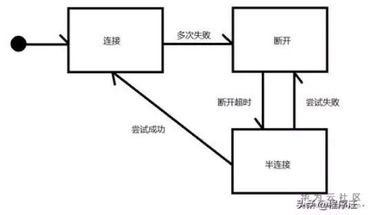

而Circuit Breaker是一个可以帮到你的设计模式。你可以为有可能Timeout的操作添加一个Circuit Breaker,在初始状态下,Circuit Breaker处于连接的状态(保险丝完好,电路连通),我们要求Circuit Breaker发送的请求,都会被正常的发送出去。而当后续的请求开始出现Timeout或请求的失败的状况时,Circuit Breaker会记录下失败的次数或者频率。当失败次数或频率超过一个阈值时,Circuit Breaker就会转换到断开状态(保险丝熔断,电路断开)。此时,Circuit Breaker不会执行任何新的请求,而是在接到请求之后立即返回一个错误,告知请求的发起方,目前连接不正常,请等一等再尝试。在经过一段时间的熔断之后(这里又用到了Timeout机制),Circuit Breaker会转换到一个特殊的"半连接"状态。此时Circuit Breaker会把收到的请求发送出去,如果发送成功,那么Circuit Breaker会马上转入连接状态,恢复正常工作。而如果这次请求发送失败或再次Timeout,Circuit Breaker就会立刻转回断开状态,直到断开状态再次Timeout。
由此可见,Circuit Breaker这种机制,就是在连接故障原因未知的情况下,试图用一种"聪明"的策略来自动调整"连接点"的流量,以便在系统稳定性和可恢复性之间取得一个平衡。当我们面向故障编程时,一个很大的困难就是故障的未知性。在开发层面,我们很难去判断故障产生的原因。所以我们不得不"戴着脚镣跳舞",在未知的情况下选择最好的策略。Circuit Breaker机制就是一个很好的例子。

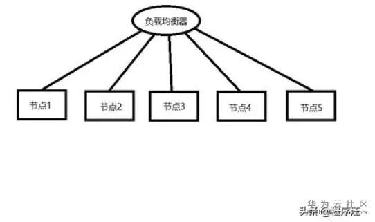

另一个可能给生产环境带来可怕后果的故障和集群有关。在现代系统设计中,为了增强可用性,或是为了增强可扩展性以应付更大的流量,我们往往在一个集群中运行多个服务进程,然后在集群上通过一个Load Balancer,负载均衡器,将发送到集群上的请求尽量平均的分配到集群中的各个服务进程上面去。
这种集群架构,在大多数情况下,可以很有效地帮助我们提高整个系统的健壮度,因为我们有"备胎"了,我们集群里有的是节点,所有节点一起死光光的概率是很小的啊。没错,这个假设通常是对的。可是,这个架构对于某一种故障非常敏感。那就是在大流量压力下所造成的节点崩溃。如果我们在服务进程的实现中有个缺陷,会造成内存泄漏。那么,当整个集群的流量增大时,每一个节点上分担的流量也很大,大流量可能加快内存泄漏的速度,使得某一个节点因为系统资源耗尽而崩溃。然后会发生什么呢?由于集群中少了一个节点,其他节点就必须分担更多的流量。别忘了,大部分节点运行的都是同样版本的服务。所以这个要命的内存泄漏很可能存在于所有节点中。于是剩下的节点在承受了更大的流量之后,也会更容易耗尽系统资源而崩溃,然后留下更少的节点分别承担更大的流量...... 显而易见,这是一个恶性循环。从第一个节点崩溃开始,这个故障可能像洪水一样,迅速蔓延至整个集群从而导致整个集群崩溃。我们管这种故障叫做连锁反应故障。
