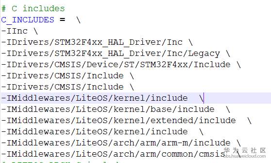

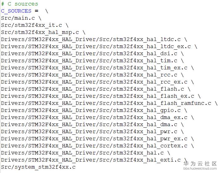

缺少相应的.O文件,文件本身并没有任何问题(暂时没有发现),Makefile文件的路径错误,修改后的.MK文件内的相对路径并不被Stm32Cube生成的Makefile认可,需要使用绝对路径,包括c文件、h文件、asm文件的路径。
解决办法:

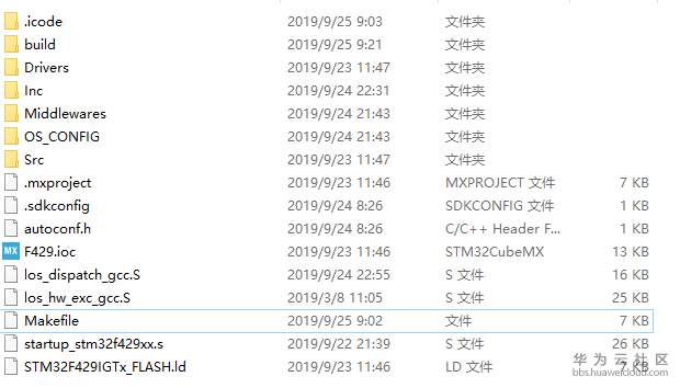

将需要添加的路径用绝对路径的方式添加到Makefile内的相应位置,并将注意空格和Tab键的使用,并将Middlewares/LiteOS/arch/arm/arm-4/gcc/路径下的.S文件放到根目录即可解决
如下图所示:

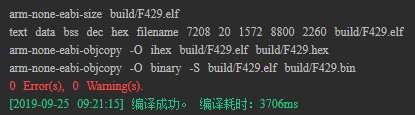

即可编译成功,开启下一步
