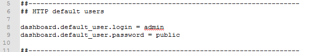

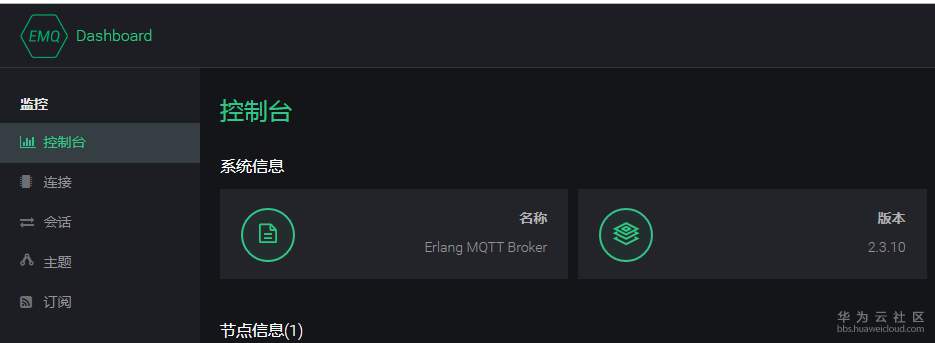

打开http://127.0.0.1:18083/#/就可以进入dashboard界面,默认登录账号密码是admin/public,这个账号密码是在 安装目录\etc\plugins的emq_dashboard.conf中配置的:
Dashboard界面:

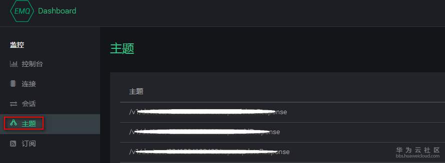

运行客户端程序后就可以在Dashboard看到publish的主题:

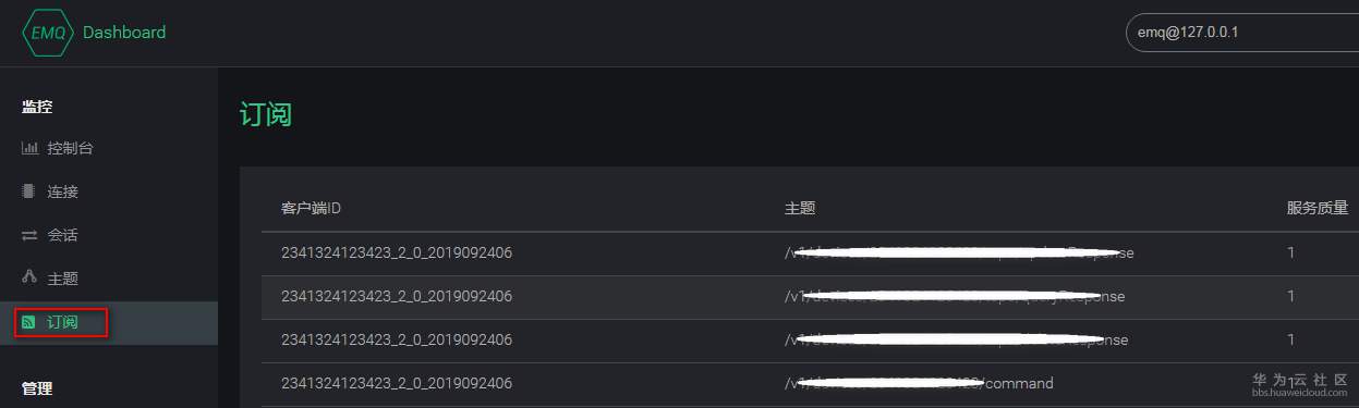

订阅的主题:

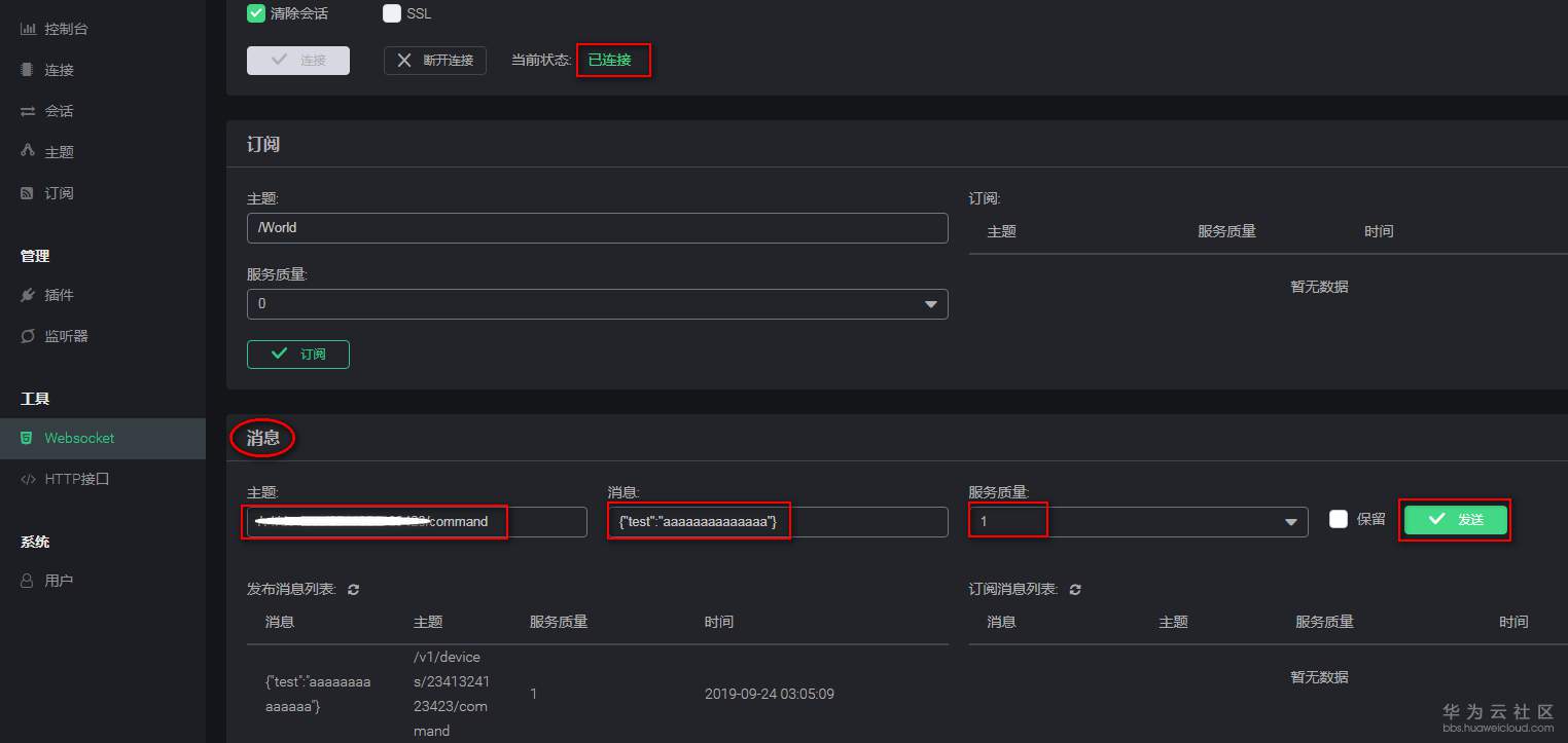

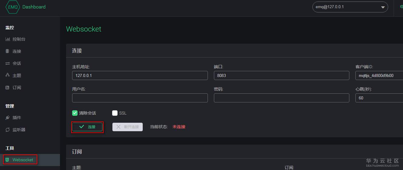

进入Websocket页面,点击连接(不要修改上面的连接参数,直接点击连接即可):
当状态变成已连接后,在下面的消息中,修改主题,主题要使用client端订阅的主题之一(否则client收不到),修改消息内容和Qos(服务质量),点击发送即可
此时可以在client端收到消息:

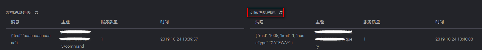

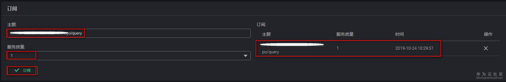

如果要在Websocket客户端中看到我用代码写的客户端发的消息,可以在Websocket订阅我的client端发的消息主题:
当我的client端发送消息时就可以在下面的订阅消息列表中看到消息内容了:
