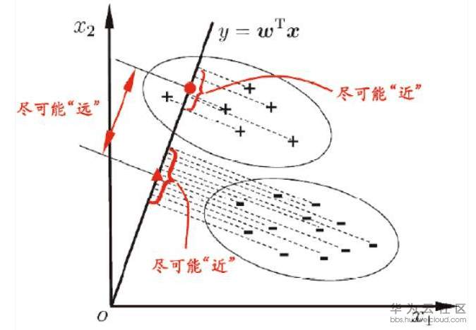

-- 线性判别分析(LDA)

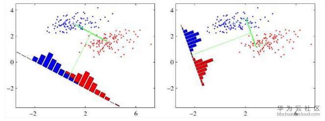

      LDA是一种基于分类模型进行特征属性合并的方法,是一种有监督的降维方式,其本身也可以作为一种分类算法。而PCA是不考虑样本类比输出的无监督降维方法。LDA的原理是将带有标签的数据通过投影的方法,投影到维度更低的空间中,使得投影后的点可按类区分,相同类别的点,在投影后的空间中更接近。用一句话话就是:“投影后类内方差最小,类间方差最大”。
      假设有两类数据,分别为红色和蓝色,这些数据特征是二维的,希望降低到一维,让每一类数据的投影点尽可能接近,而红色和蓝色数据中心之间的距离尽可能大。
      下图是两种投影方式,按照LDA的准则来看,右图显然比左图更好,因为右图中两类数据类间间隔更大,类内更聚合。
      算法详细推导可参考:
      https://www.cnblogs.com/pinard/p/6244265.html
