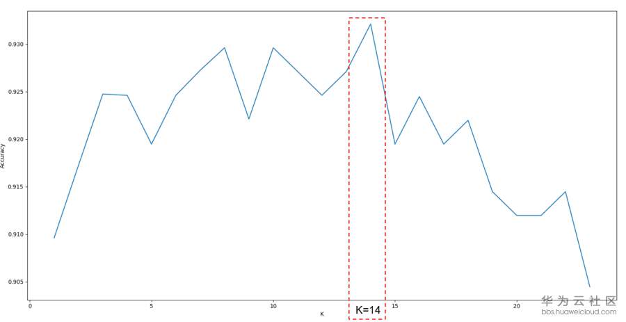

       依旧以sklearn中的cancer数据集为例,做一个通过30维特征判断是否患癌症的示例,示例中数据量很少,只有569条数据,每条数据各有30个特征数值。采用sklearn中的KNN分类器,除k外都采用默认参数,距离度量采用欧式距离 。通过交叉验证法来确定最佳的K值,从下图可见,K=14时,验证准确率最高。

21# 设定交叉验证k的范围,一般从1~样本数的开方
22k_range = range(1, 24)
23scores = []
24for k in k_range:
25    knn = KNeighborsClassifier(k, metric='euclidean')
26    score = cross_val_score(knn, x_train, y_train, cv=10, scoring='accuracy')
27    scores.append(score.mean())
28
29# 从折线图上看最佳K取值
30plt.plot(k_range, scores)
31plt.xlabel('K')
32plt.ylabel('Accuracy')
33plt.show()
