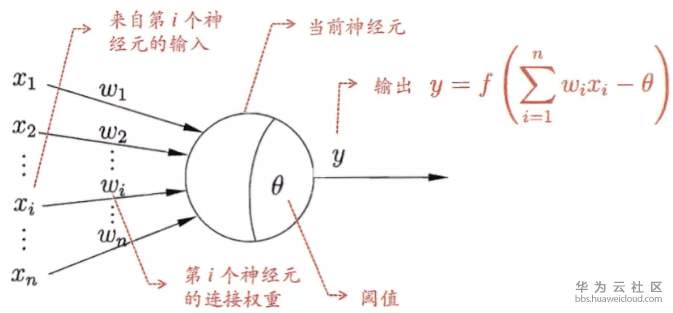

      图2是1943年就已经提出来的M-P神经元模型,这是由神经生理学家McCulloch和计算数学家Pitts联合提出,所以采用两人名字的首字母“M-P”为这个模型命名。
      M-P神经元模型包含输入、输出与计算功能,输入相当于树突,接受来自n个神经元的信号,而这些输入信号通过带权重的连接进行传递;而输出则相当于轴突,计算则相当于细胞核。图2中神经元对所有输入信号进行加权求和后与阈值比较,然后通过激活函数处理产生该神经元的输出。将多个神经元按照输入-输出的关系连接起来,就形成一个神经网络,这个神经网络中最重要就是神经元之间的连接,也就是权重,我们训练神经网络的过程,其实就是确定这些权重取值的过程,让这些权重调整到一个最佳值,使得整个神经网络的预测效果最好。

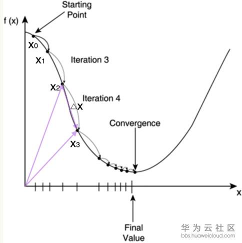

      要使得E(w)取极小值,就需要用到我们大学时学到的知识了,函数 y = f(x)的极值点,就是它的导数为0的那个点。基于梯度的搜索(梯度下降)是使用最为广泛的参数寻优方法。梯度,是一个向量,它总是指向函数值上升最快的方向,我们总是寻着梯度的反方向就是函数值下降最快的方向去修改x,就在逐渐逼近极小值了。
       首先我们随机选取一点作为起始点(图中X0),然后不断迭代计算目标函数在当前点的梯度,不断朝着负梯度方向搜索,直到梯度为0,则表明已找到局部最小值(如果目标函数仅有一个局部最小值,那么这就是全局最小值),参数迭代更新也将停止。局部最小值不是我们所追求的,怎么能避免落入“局部最小值”的陷阱呢,业界提供了两种策略:
       (1)采用多组不同的随机参数值初始化神经网络,训练后取目标函数最小的作为最终参数。相当于从多个不同的点开始搜索最小值,通过比较找到最接近于全局最小值的点。
       (2)采用随机梯度下降算法,算法中加入了随机因素,即使陷入“局部最小值”,梯度仍不为0,这样就可跳出局部最小值继续搜索。

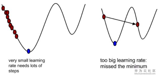

       梯度下降算法中有一个关键的超参数:学习率(learning rate),它决定了梯度下降过程中参数更新的幅度,下面图中形象的表示了学习率的作用:
       学习率太小,会导致模型参数收敛得很慢,需要很长时间才能找到最小值;但学习率太大,会导致跳过最小值,所以,选取合适的学习率是关键。

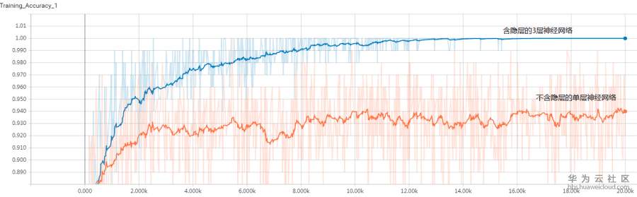

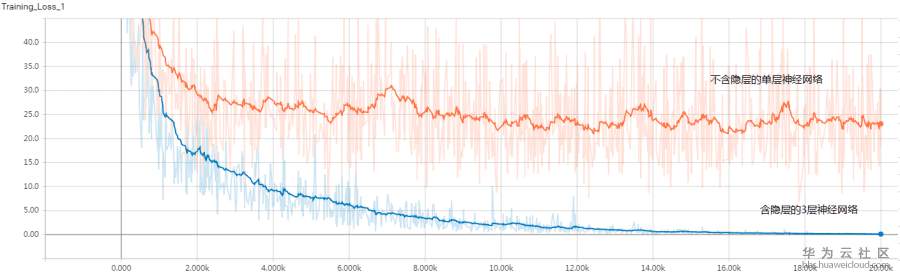

      MNIST手写数字识别是深度学习领域最经典的一个入门实例,网上已经有很多介绍,这里就不多讲了,用两个神经网络的模型对比看看有什么区别。第一个是无隐层的神经网络,第二个是含200个神经元隐层的神经网络,后面附上代码和准确率、loss的曲线图,看看二者有什么区别。
无隐层神经网络:准确率92.7%

含隐层的3层神经网络:准确率98.14%

20000次迭代,训练准确率和loss曲线如下图,只是增加了一层隐层,准确率就从92.7%提升到98.14%,从下面两张图上也可以看出模型有很好的提升。
