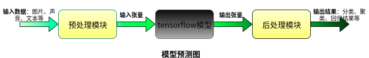

模型部署的工作实际上是将模型预测函数搬到了线上,通常一个典型的模型预测流程如下图所示:

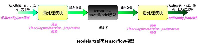

模型部署时,我们需要做的事情如下:
  1. 用户的输入输出使用config.json文件来定义;
  2. 预处理模块和后处理模块customize_service.py通过复写TfServingBaseService模块的相关函数来实现;
  3. tensorflow模型需要改写成savedModel模型;
  4. tensorflow模型本身作为一个黑盒子,不需关心也无法关心,也就是说你无法在服务启动后对计算图增加节点了。

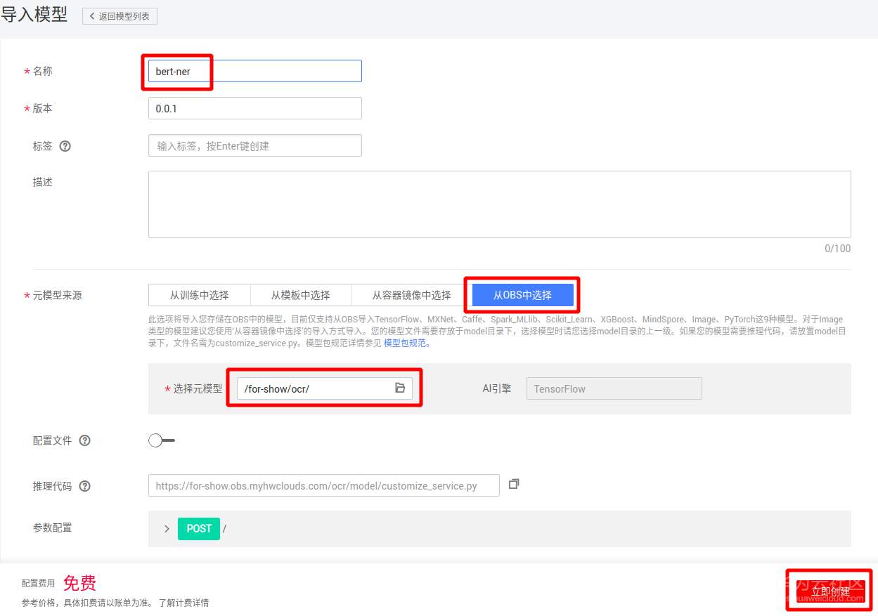

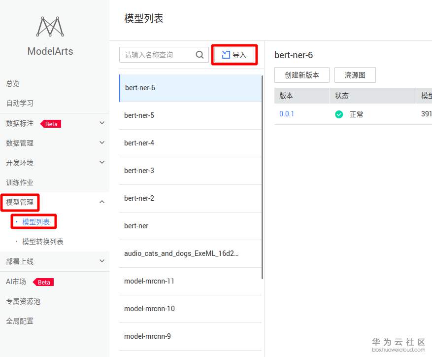

导入模型
在modelarts控制台上左侧导航栏选择模型管理 -> 模型列表,在中间的模型列表中选择导入
在导入模型页面上,修改名称,在元模型来源选择从OBS中选择选择元模型的路径后,点击立刻创建。

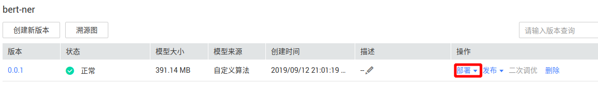

返回模型列表,等待模型状态变成正常

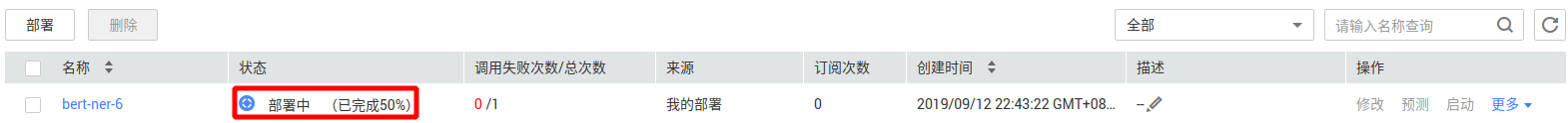

模型部署和预测

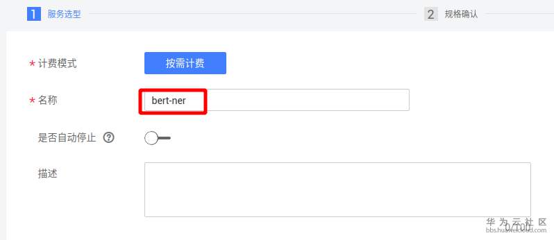

在模型列表中选择创建的模型,选择部署
在部署界面上,只要更改名称即可,然后就是一直确定,直到开始部署
部署会需要2-3分钟不等的时间,等待部署成功后,点击服务的名称,进入在线服务的页面

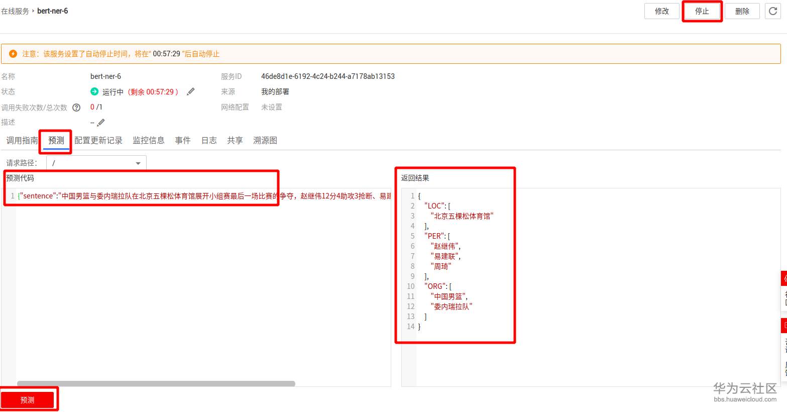

在线服务页面选择预测标签栏,输入预测代码:{"sentence":"中国男篮与委内瑞拉队在北京五棵松体育馆展开小组赛最后一场比赛的争夺,赵继伟12分4助攻3抢断、易建联11分8篮板、周琦8分7篮板2盖帽。"},点击预测,在返回结果处可以看到结果与之前模型测试结果相同。

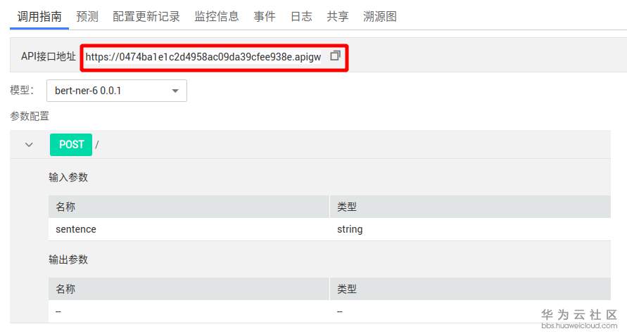

API调用
在调用指南标签页中给出了服务的API接口地址
官方文档介绍了如何使用Postman和curl调用API接口,大家自行查阅,老山这个给出的是如何使用python来调用API。

输出结果:
{"LOC": ["北京五棵松体育馆"], "PER": ["赵继伟", "易建联", "周琦"], "ORG": ["中国男篮", "委内瑞拉队"]}
