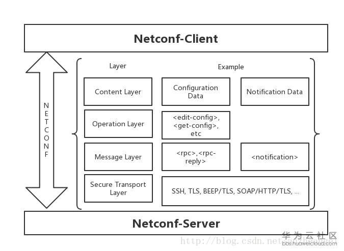

  NETCONF采用的是C/S的模式:
20171224193044071.png  从上图中可以看出NETCONF协议内部分为4层,由下至上分别是安全传输层,消息层,操作层和内容层。
  在详细介绍这四层之前,需要提前建立一个概念,NETCONF认为网络的模型数据可以分为两大类,即状态数据和配置数据。状态数据一般指server(设备)的固有属性数据和当前运行的状态数据等,这类数据仅能查询。而配置数据则是指由用户(以某种方式)配置到server上的数据。而配置数据本身又可以存在多个数据库,标准中提到了<running/>库用于保存当前已经生效的配置;<candidate/>用于保存可以提交为生效的数据;以及<startup/>用于保存启动时的配置数据。
