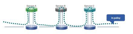

1.SDN服务链基本概述
由于Overlay网络的发展,使得虚拟网络和物理网络分离,让数据中心的网络控制变得更加灵活,更具有扩展性。然而,在数据中心中,还存在很多介于虚拟网络和物理网络之间的中间件,如防火墙,QoS,负载均衡器等。这些中间件提供了必要的业务处理功能,即Service Function。灵活、便捷、高效、安全地调配流量到Service Function上处理,形成服务链(Service Function Chaining),这就是SFC项目要解决的问题。服务链可以理解为一种业务形式。
过去也有服务链的概念,但传统的网络服务链往往和网络拓扑紧密耦合、部署复杂,在服务链变更、扩容时,都需要改动网络拓扑,重新进行网络设备的配置。而云计算环境广泛使用虚拟化技术,具有动态性、高流动性、规模易变化、多租户等特点,传统网络的服务链无法满足这些需求,SDN的出现让服务链又焕发了生机。因此,当前再谈及服务链时,默认指的是SDN服务链。
与传统DC中配置的网络服务链相比,基于SDN的SFC具有如下的优势:
  • 传统的网络服务链往往基于手工配置,很大程度上依赖于具体的网络拓扑,以至于网络设备之间的耦合性很大。而基于SDN的配置,可以动态的添加或者删除链表上的服务节点,不仅方便使用,而且解耦了网络设备之间的关联。
  • 在数据流量经过链表的过程中,SFC还支持分类器与服务,服务与服务之间的上下文信息共享。
  • 在传统的数据服务链中,数据包往往要经过过次分类,即多次解包、封包的过程。而在SFC中,这个过程大大缩减,一般只需在分类一次即可,使得整个过程更便捷、更高效。
2.基于OpenDaylight的服务链项目
2.1 Service Function Chaining 的架构及组件
OpenDaylight的SFC项目是整个控制器平台内部的一个功能模块。用户可以通过控制器提供的北向API来使用SFC的功能,例如创建、更新或者删除Service Chain,还可以通过配置非透明的metadata数据段用来在Service Function的节点间实现数据共享。同时,项目可以向Controller的DataStore中注册、配置服务节点,并获取拓扑。南向也支持Netconf,Openflow12等协议。
SFC核心组件如下:
  • Classification:根据初始化的(配置好的)policy匹配数据流进行封装,然后转入到Service Function Chain中。
  • Service Function(SF): 负责对收到的数据包进行特定功能的处理。作为一个逻辑上的组件,SF在具体实现的上可以是一个虚拟的元素,或者是嵌入在具体网络设备上的某种功能。常见的SF有:防火墙(firewall),WAN设备加速器,深层报文检测(Deep Packet Inspection,DPI),NAT等等。
  • Service Function Forwarder(SFF):主要负责Service Function Chaining上的流量转发控制。
  • Service Function Chain(SFC): SFC定义了一个抽象的Service Function有序集合。经过分类后的包要依次去遍历集合中的Service Function。比如:用户可以配置firewall->qos->dpi三种服务来构建一条SFC。
  • Rendered Service Path(RSP) : 数据包实际行走的路径。
  • Service Function Path(Service Function Path): SFP是一个逻辑概念,
它是介于SFC和RSP之间的一层抽象,有时候会将SFP与SFC等同。

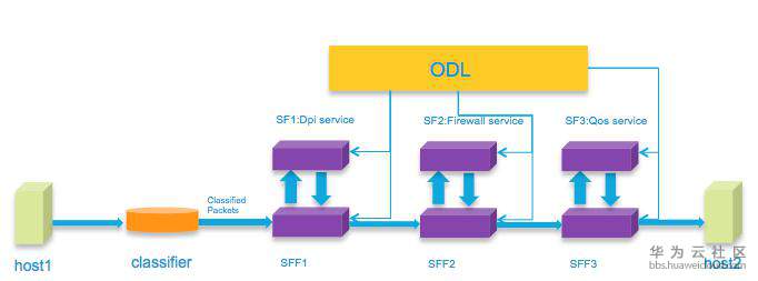

2.2 ODL的SFC项目工作流原理
那么,SFC项目是怎么综合起上述的组件进行工作的呢?
一种基于NSH封装头的机制是,使用ODL配置并下发一条Service Function Chain,每条Chain都有自己的标识。当host1发送数据包给host2,数据包首先会到分类器中进行筛选。分类出需要经过Service Function Chaining的数据包会进行封装,并打上NSH头。头中包含了很多信息,包括走哪一条服务链,服务链有几跳等。接着数据包会依次经过SFF,由SFF将数据包传递给SF或者下一跳的SFF,直到链的最后。

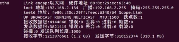

ifconfig查看本地机器的ip,我这边是:192.168.2.134

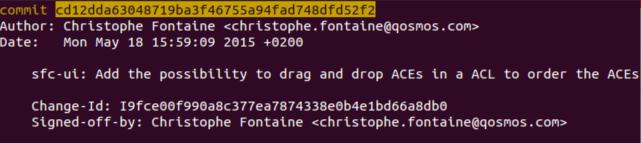

楼主使用的SFC是5月份的版本:
可以git reset –-hard cd12dda6回到那个版本。
如果读者在实验的时候,用的是最新版本的SFC,在sfc/sfc-py/sfc/nsh/service.py脚本有很多bug,要做适当修改。这里为方便,就使用之前版本演示。

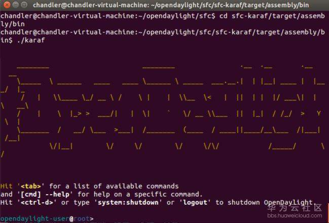

启动ODL:
过一会儿,就可以用浏览器进入SFC的ui界面了:http://localhost:8181/sfc/index.html 用户名和密码都是:admin

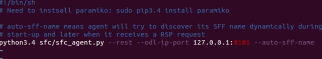

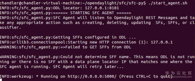

3.4.1 启动SFC Agent
SFC Agent是用Python脚本写的一个仿真工具,位于SFC项目的sfc-py目录下。在实验的过程中,ODL在南向通过REST与Agent进行通信,即ODL通过REST将配置的信息下发给Agent,Agent根据这些信息,在数据平面仿真出相应的元素组件。使用Agent的好处就是在实验中,简化南向接口,易于实现实验。
进入到sfc/sfc-py目录下,打开start_agent.sh文件,修改默认的ip地址为本地主机ip:
也可以将127.0.0.1改成192.168.2.134。
启动Agent:
根据上图可以直到Agent运行的端口是5000。

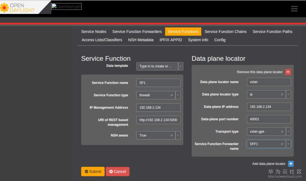

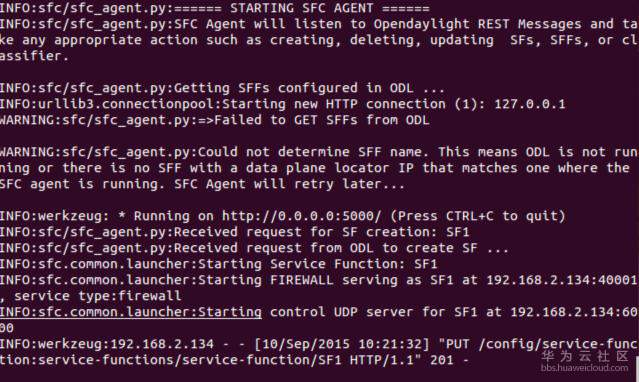

3.4.2 创建Service Function
点击导航栏的Service Function标签,再点击”Add Service Function”,填写表格如下:
点击Submit,在Agent端,有如下信息输出:
表明Agent已经成功为我们创建好了SF1(firewall)。
这里有几个地方要注意:
1.NSH头的使用。我们这里是基于Agent的仿真实验,没有对分类器做配置。选True 和False都没有关系,但是实际情况下会根据NSH头的信息来选择具体的路径。具体可以研究:http://datatracker.ietf.org/doc/draft-ietf-sfc-nsh/
2.数据平面的通信方式一定要选,这里选vxlan-gpe。要不然Agent收不到请求。
3.SFF1暂时还没有创建,可以先填入SFF1,后面创建SFF的名字要与这里一致。

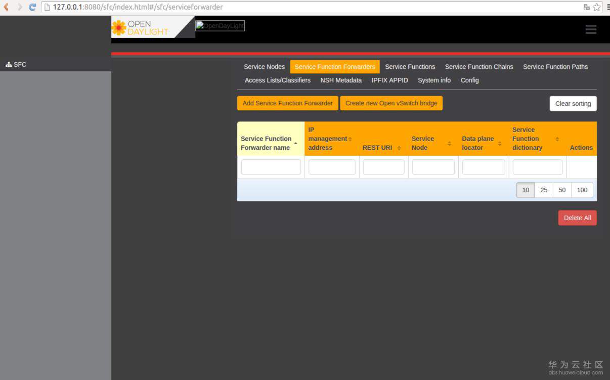

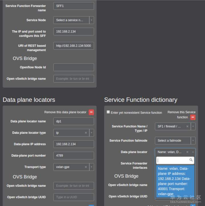

3.4.3 创建SFF
在导航菜单中点击Service Function Forwarder,点击”Add Service Function Forwarder”,填写表单信息如下:

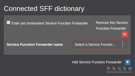

右下角的SFF dictionary“Remove”掉,后面的版本也没有这个directory了。如下图:

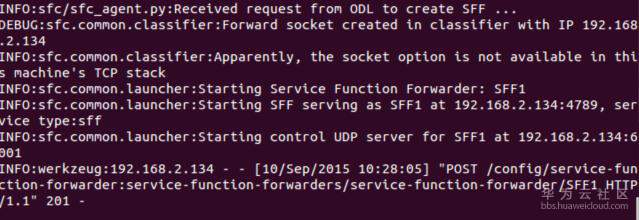

submit以后,在Agent端,SFF创建成功信息打印如下:

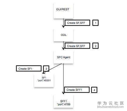

3.4.4 目前拓扑和工作流

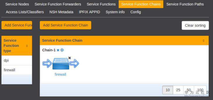

3.4.5 创建Service Function Chain
在导航栏点击Service Function Chain标签:
  • 点击创建Service Function Chain
  • 填入名字“Chain-1”,提交
  • 将”firewall”的SF拖拽到右边的Chain-1中
  • 保存一下,点击deploy,生成一条Service Function Path,命名为“Chain-1-Path-1”,这样就创建好了Service Function Paht。

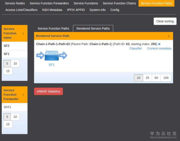

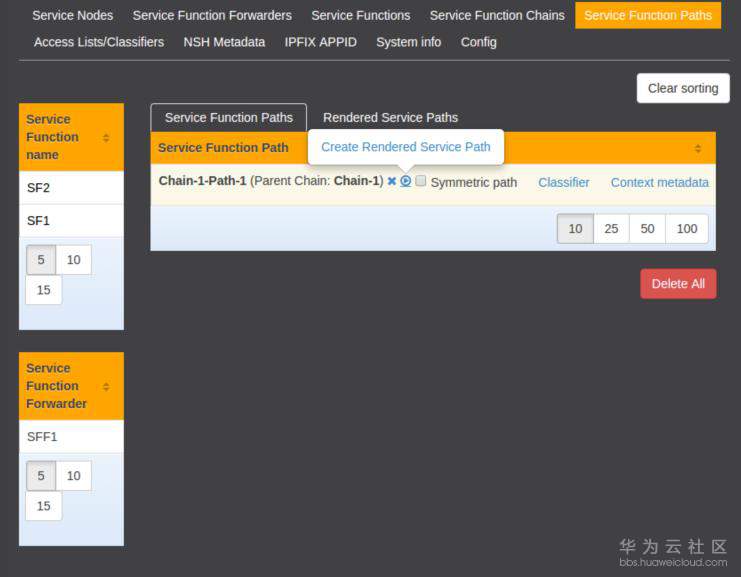

3.4.6 创建Rendered Function Path
导航栏中点击”Service Function Paths” ,将会看到我们刚创建的SFP。
根据SFP,点击上图按钮,可以生成一条RSP。如果勾上了”Symmetric path”就会另外生成一条对称反向的RSP。
成功以后,记住RSP的两个重要属性“Path-ID”为63,“starting-index”为255。
这个时候我们可以看到Agent里面打印的消息:
通过从SFC 的创建到SFP,再到RSP的创建,是一个由抽象到具体的过程。从应用的角度来理解,SFC是对Service Function的一层抽象,这里的SFP是具体化每个Service Function到其对应的配置的SF(SF1),而RSP的生成代表包具体穿过的路径将是怎样的。

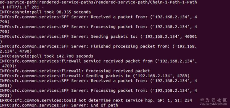

3.4.7 发送数据包
我们将发送数据包来遍历这条简单的SFC,“Path-ID”为63,“starting-index”为255。打开sfc/sfc-py/sfc/目录,运行如下命令:
Shell
python3.4 sff_client.py --remote-sff-ip 192.168.2.134 --remote-sff-port 4789 --sfp-id 63 --sfp-index 255
1
Agent获取结果如下:
从上图可以看到客户端(Client192.168.2.134:4790)发送包到SFF,SFF然后再将包发送给SF进行处理。SF处理完再转回给SFF,SFF再寻找下一跳,如果没找到,判断为链表末尾。
