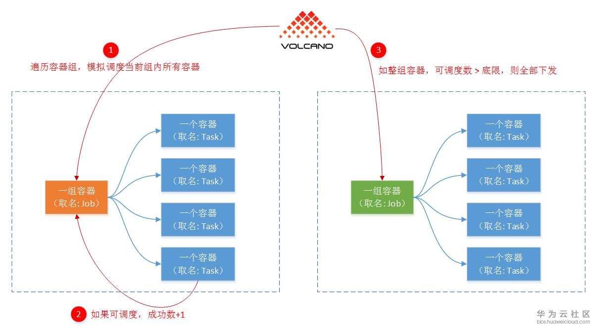

3.1      Gang Scheduling
这种调度算法,首先就是有的概念,调度结果成功与否,只关注整一容器。
具体算法是,先遍历各个容器组(代码里面称为Job),然后模拟调度这一组容器中的每个容器(代码里面称为Task)。最后判断这一组容器可调度容器数是否大于最小能接受底限,可以的话就真的往节点调度(代码里面称为Bind节点)。

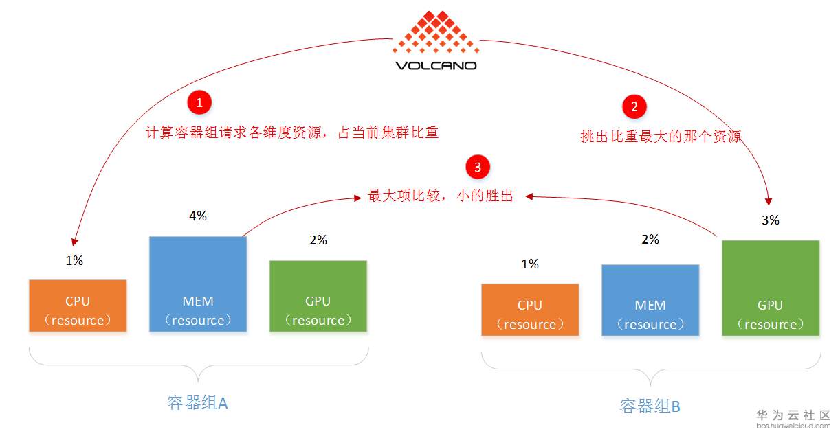

3.2      DRFdominant resource fairness
这种调度算法,主要是YarnMesos都有,而K8S没有,需要补齐。概括而言,DRF意为:谁要的资源少,谁的优先级高。因为这样可以满足更多的作业,不会因为一个胖业务,饿死大批小业务。注意:这个算法选的也是容器组(比如一次AI训练,或一次大数据计算)。

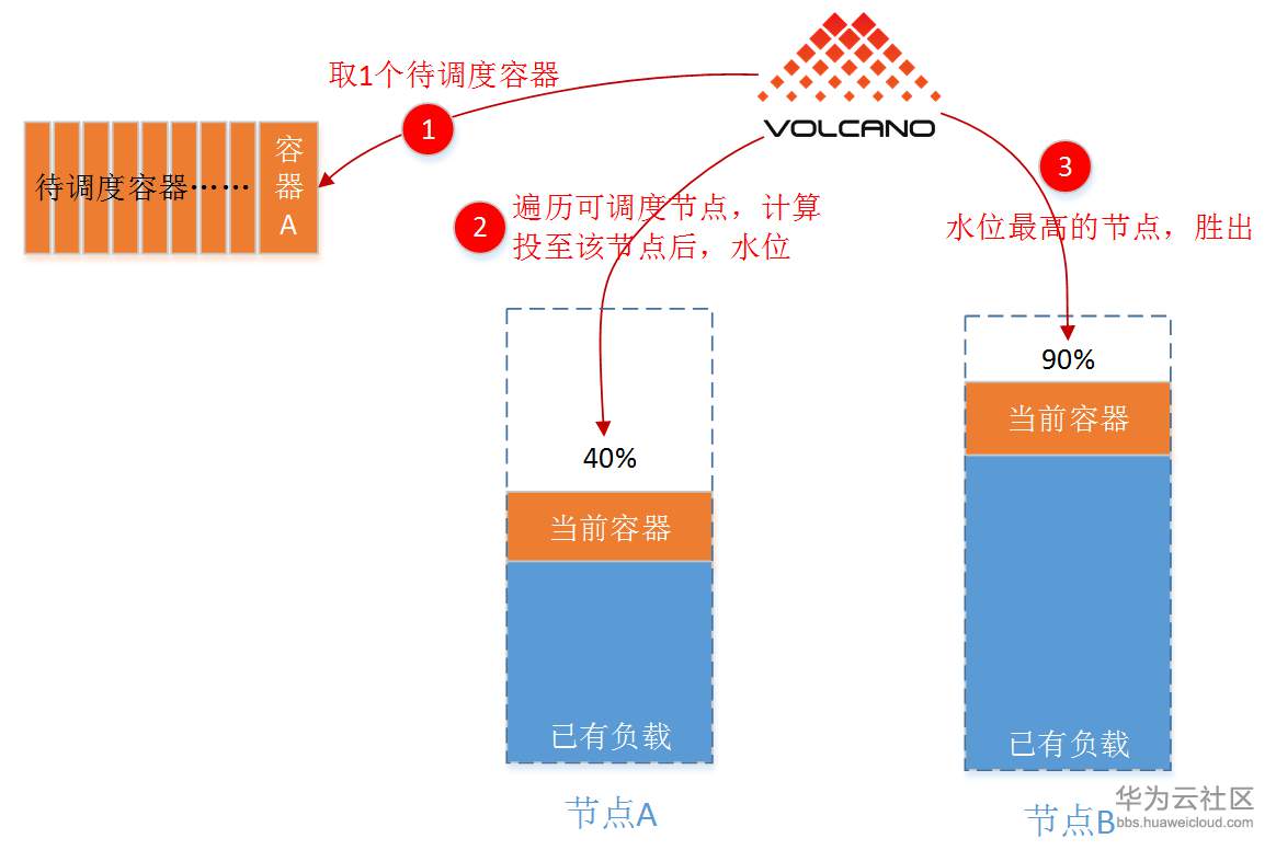

3.3      binpack
这种调度算法,目标很简单:尽量先把已有节点填满(尽量不往空白节点投)。具体实现上,binpack就是给各个可以投递的节点打分:假如放在当前节点后,谁更满,谁的分数就高。因为这样可以尽量将应用负载靠拢至部分节点,非常有利于K8S集群节点的自动扩缩容功能。注意:这个算法是针对单个容器的。

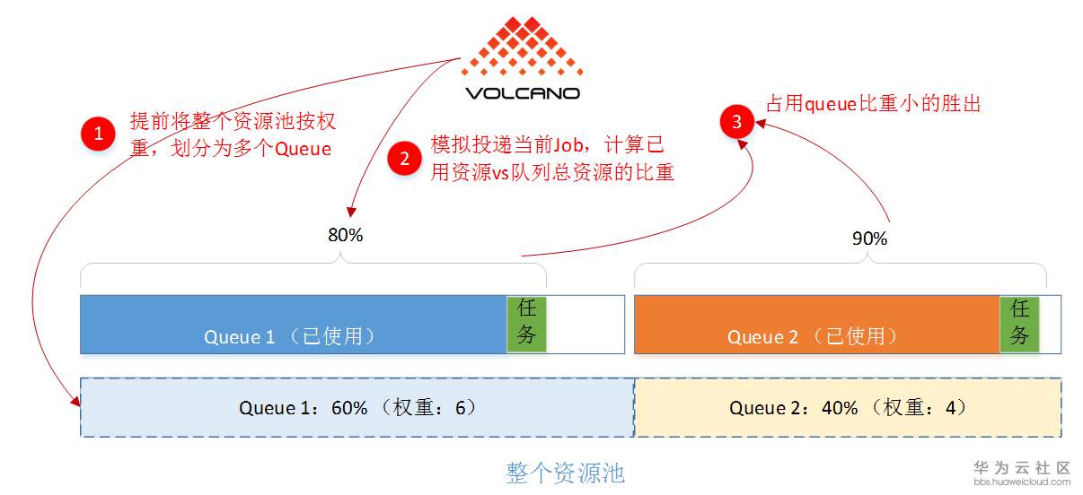

3.4      proportionQueue队列)
Queue功能是Yarn调度器有的功能,K8S需要补齐。不过我对Queue这个取名有些不太满意。因为它实际上是用来控制集群总资源分配比例的。比如说某厂有2个团队,共享一个计算资源池。管理员设置:A团队最多使用总集群的60%。然后B团队最多使用总集群的40%。那投递的任务量,超过该团队的可用资源怎么办?那就排队等呗,所以特性取名Queue
