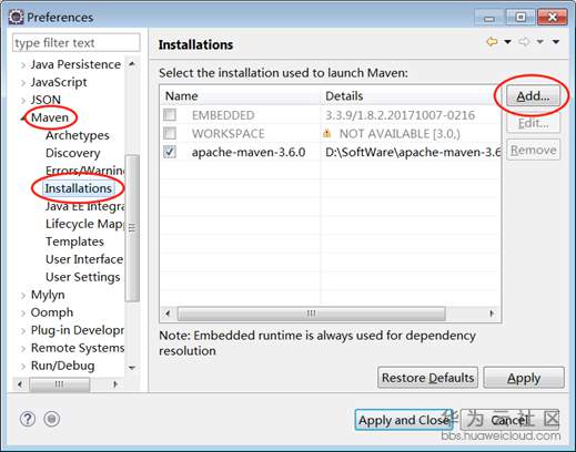

在eclipse中配置maven插件。打开eclipse,点击window->Preferences,弹出如下窗口
  图1  Maven配置1

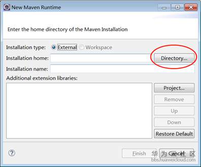

在弹出的窗口左侧栏中,依次找到并点击Maven->Installations,在右侧点击Add按钮,弹出如下图所示窗口:
图2  Maven配置2
点击Directory,选择Maven的路径,然后Finish。到此,Maven配置完成。

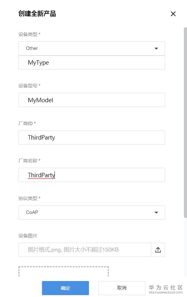

本例中提供的profile信息,基本信息如下:
                设备类型: MyType
                设备型号: MyModel
                厂商ID   : ThirdParty
                厂商名称: ThirdParty
                协议  : Coap

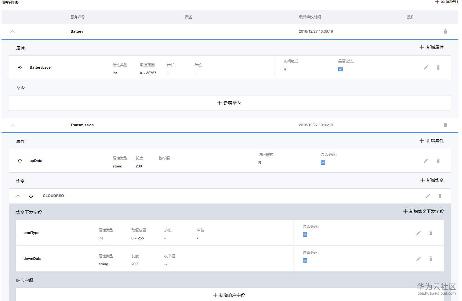

数据服务有两项:Battery,包含一个属性BatteryLevel,两个字节;Transmission,包含一个属性upData,不定长数组(profile中表示不定长数组,需将属性类型定义为string,长度设为一个比较大的数);包含一条下行命令CLOUDREQ,有两个命令字段;cmdType,一个字节;downData,不定长数组。
profile采用在线开发的方式,如下图所示:
图3 设备信息
图4 服务(service)
本例中,采用一条消息上报所有服务属性的方式。上报数据格式为:前两个字节表示batteryLevel属性,大端方式;第三个字节表示后续数据长度;第四个字节至最后,表示upData属性。下行命令数据格式为:第一个字节表示cmdType;第二个字节至最后,表示downData。(请仔细理解该数据格式,插件的编写就是按照数据格式解析出对应的属性值)。
