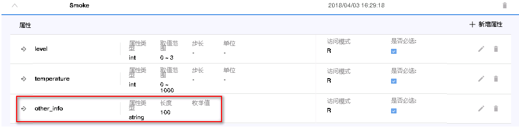

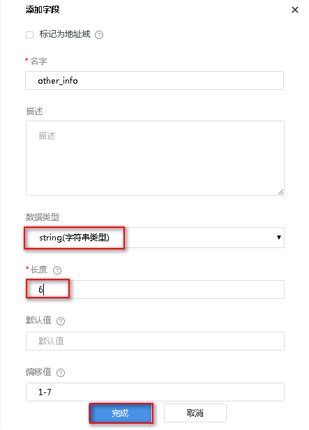

添加一个string类型的属性:

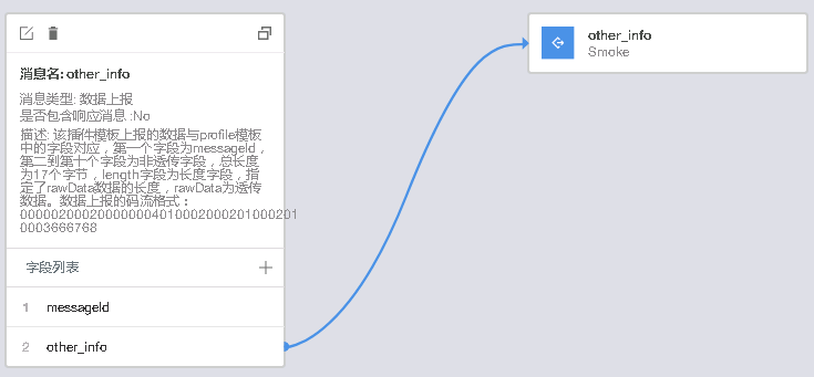

在插件里添加一条数据上报消息:(已添加一个messageId,值为0x02)
再添加一个固定长度的字符串型字段,长度为6个字节:
与profile里的属性关联起来:

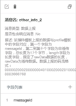

再添加一条数据上报消息:(已添加一个messageId,值为0x03)

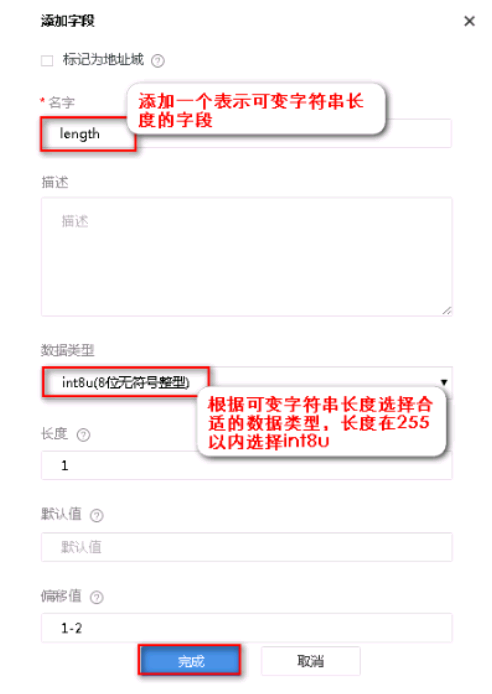

再添加一个长度字段:

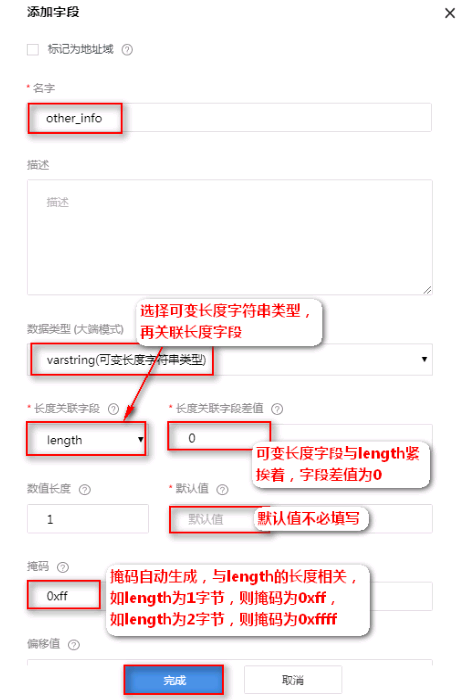

添加一个可变长度字符串,并关联长字段:

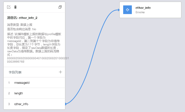

与profile里的属性关联起来:

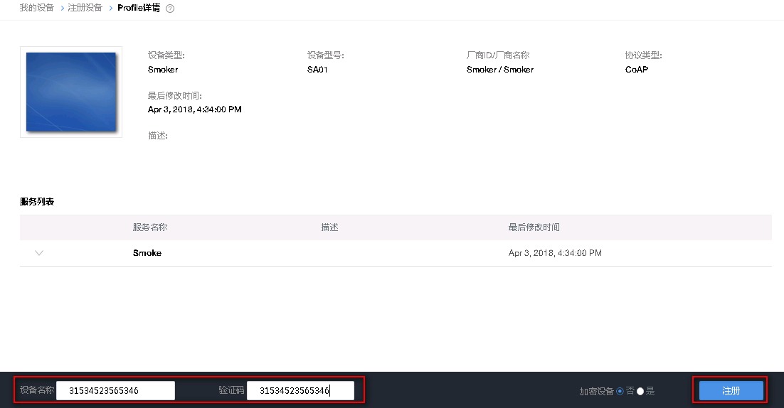

注册一个新设备:

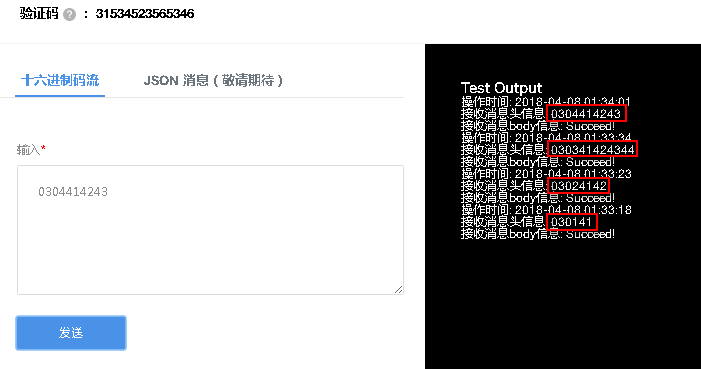

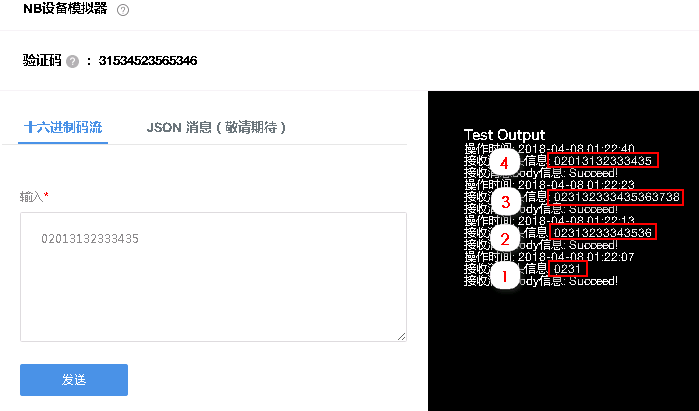

使用NB设备模拟器,绑定后上报数据:此处上报了4条数据,都是02开头的码流

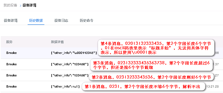

查看设备历史数据:上报数据时,string字段使用ascii码进行解码(见本帖最后的总结)
再上报03开头的码流:
查看设备历史数据:

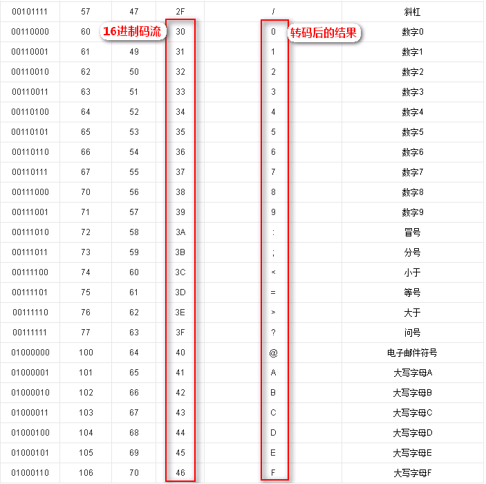

1)字符串类型的数据是按Ascii码进行编解码的,上报时将16进制码流转为对应字符(如21转为叹号!,31转为1,41转为A);下发命令时则反过来,把字符转为对应的16进制码流(如叹号!转为21,1转为31,A转为41)
2)可变长度字符串要关联长度字段,长度字段必须为int型
3)命令下发直接使用固定长度的字符串即可,下发的长度以实际下发数据为准
4)ASCII码表直接百度即可找到,使用16进制的标准表,不在标准表里的无法编解码。解码时(数据上报)如果解析出来的字符无法使用具体字符表示,如标题开始、正文开始、正文结束等,则使用\u+2字节码流值表示(例如01转为\u0001,02转为\u0002);有具体字符的则使用具体字符,详见本总结第1条。
附上部分ASCII码表:
