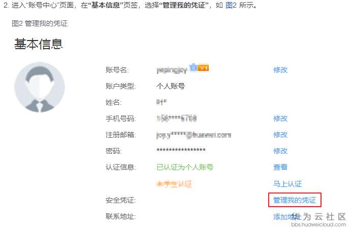

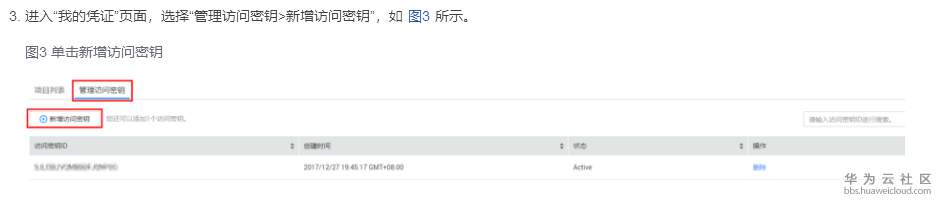

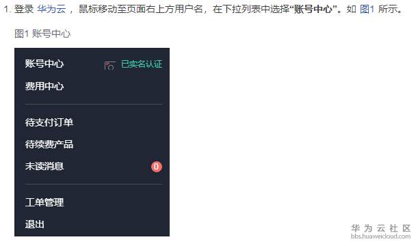

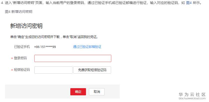

在使用ModelArts服务之前要先配置服务-生成访问秘钥,步骤如下:
步骤1:
步骤2:
步骤3:
步骤4:
步骤5:

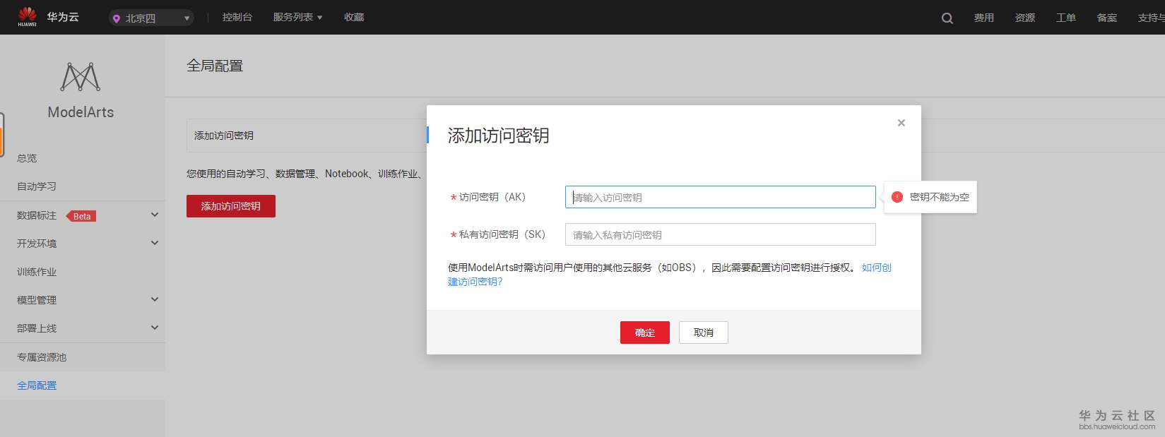

生成访问密钥之后,肯定要添加访问密钥,步骤如下,进入ModelArts控制台-左下角“全局配置”-输入访问密钥即可:

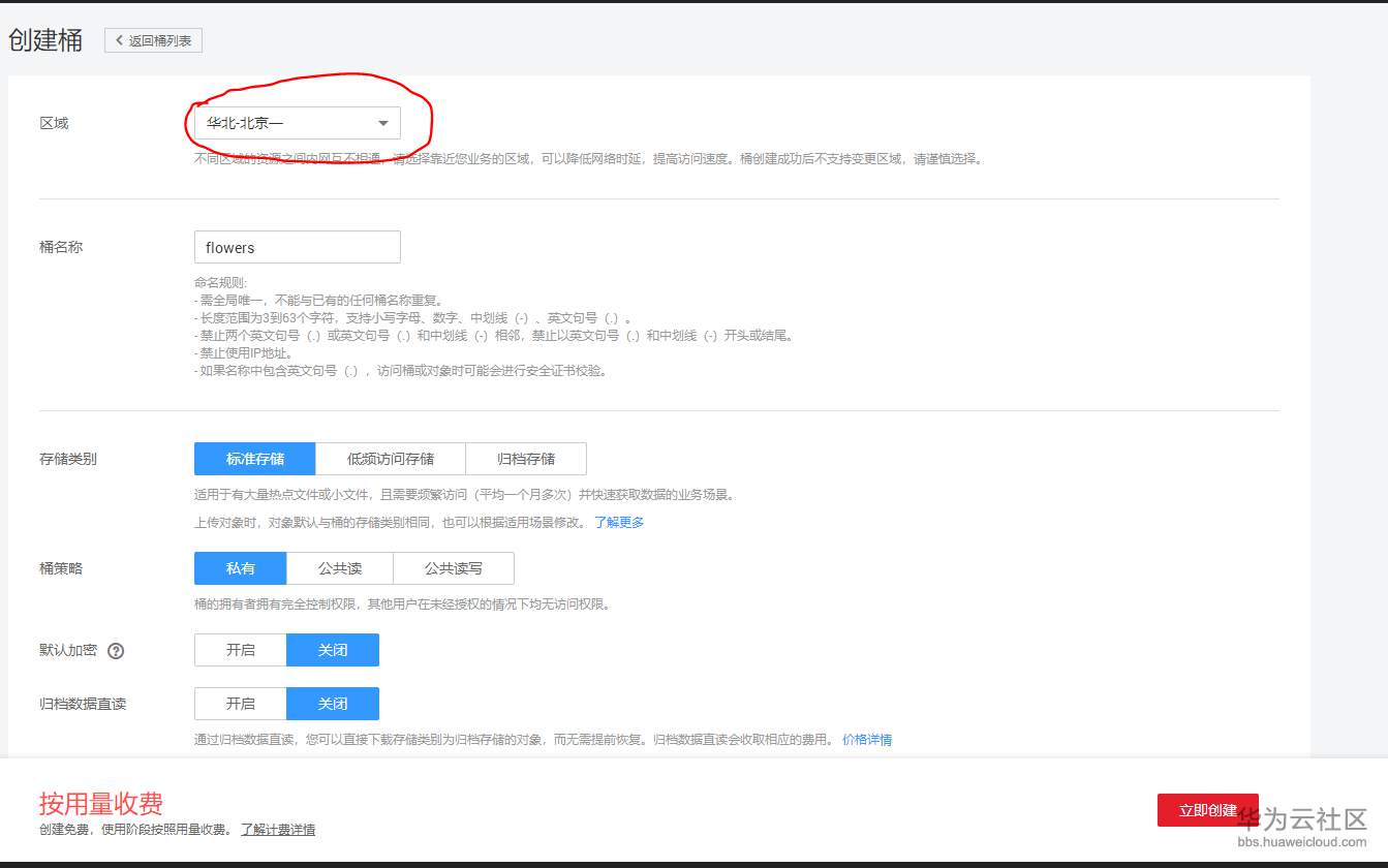

步骤1:先建立一个OBS‘桶’,值得注意的是区域一定要是:北京一;

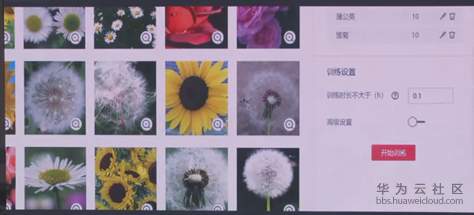

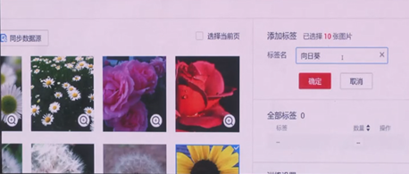

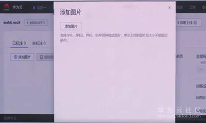

步骤2:向创建的OBS桶中添加图片,特别要注意的是每张图片中的标示信息一定要正确,否则会导致最后的图片自动识别出现错误;

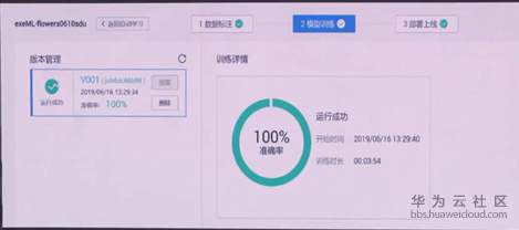

步骤3:添加完图片之后,再设置训练时长,可以根据图片的数量自行调整时长,然后就可以开始进行模型训练了;

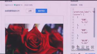

步骤4:模型训练结束之后就可以部署上线,部署上线之后就能进行上传图片进行图片测试,简单的将图片中的花朵进行识别与预测,然后显示出结果,结果一般都是以百分比的形式表示,例如图中显示:玫瑰:0.753,雏菊:0.085,蒲公英:0.052;
到此为止,这就已经成功完成了实战训练营中第一期的自主学习案例。通过第一个案例的教程,希望能够教会同学们简单的一些项目创立的操作,接下来的学习就要靠大家自己努力实践。欢迎大家加入ModelArts-Lab Al实战营进行学习心得的交流。
