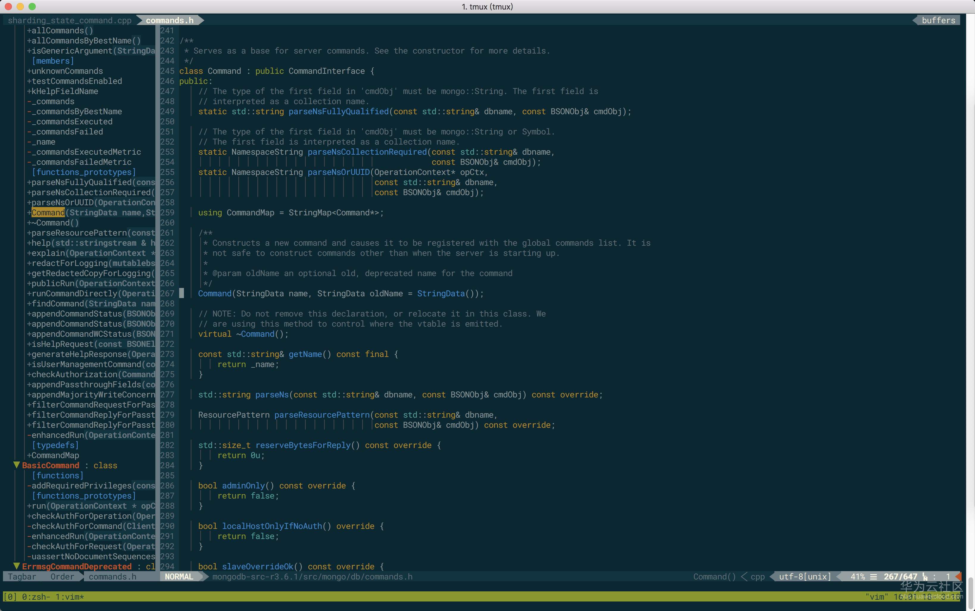

4.  VIM mongodb的阅读配置
     用vim看mongodb代码,跟看其他c++代码一样. 在vim配置上并没有特殊的地方.
      使用ctags cscope进行代码,变量,函数跳转,
      使用a.vim进行头文件和实现的切换,
      使用lookupfile进行文件内容跳转.
      vim 如何配置阅读c++代码,会另开一篇博客详细描述.
      本文看看mongodb使用vim的浏览效果
