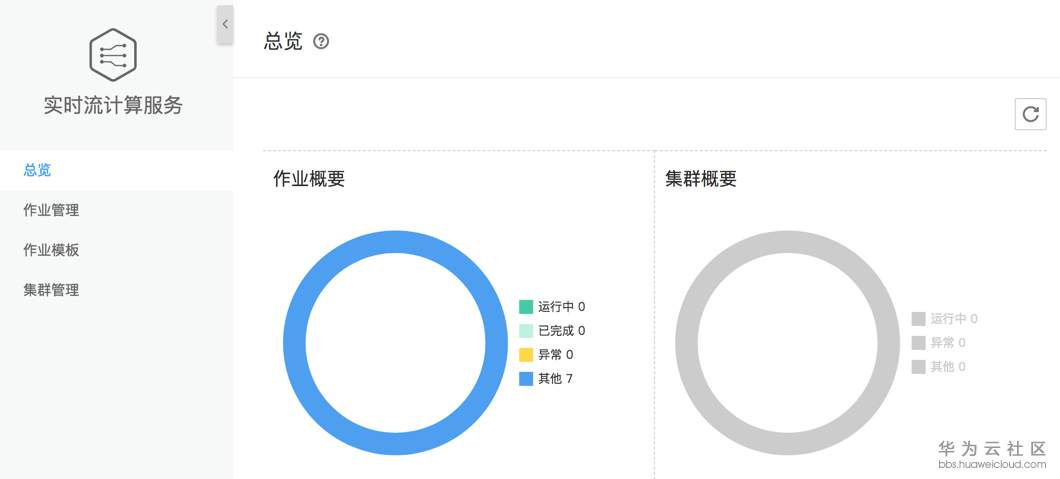

CS控制台左侧导航包含四部分:总览、作业管理、作业模板、集群管理。
总览

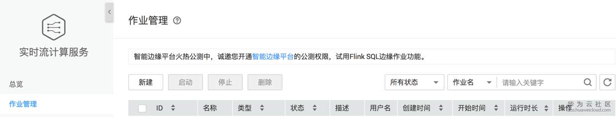

作业管理
创建、编辑、提交、监控作业。

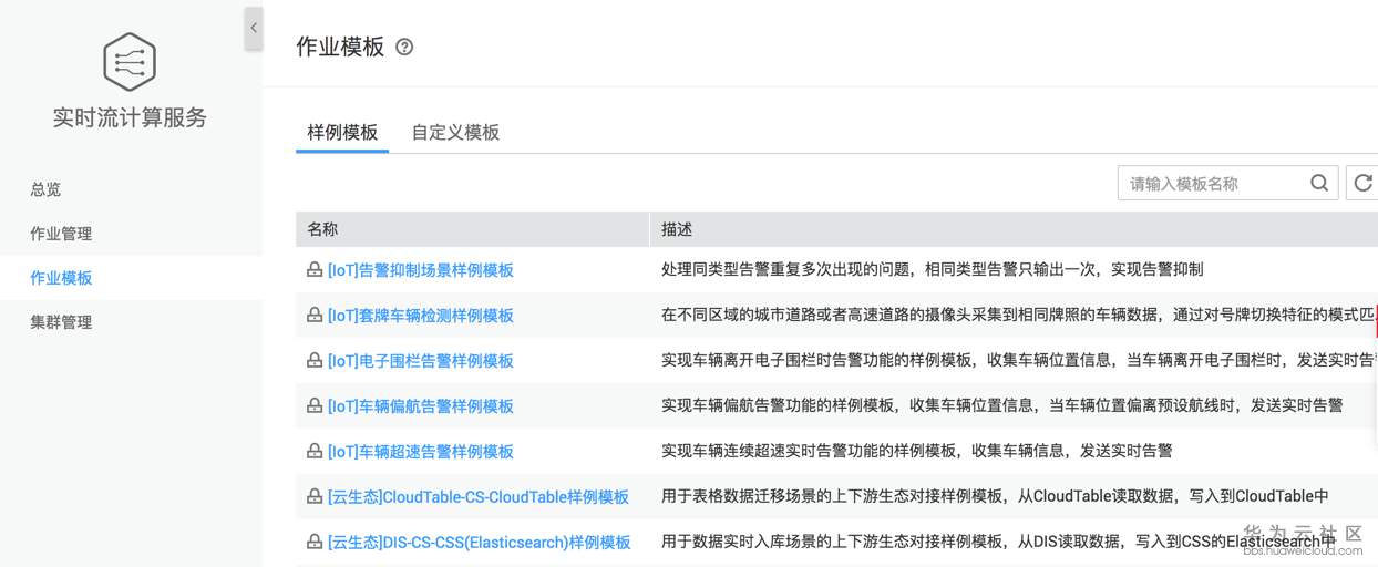

作业模板
可自定义作业模板,提高后期作业编写效率。

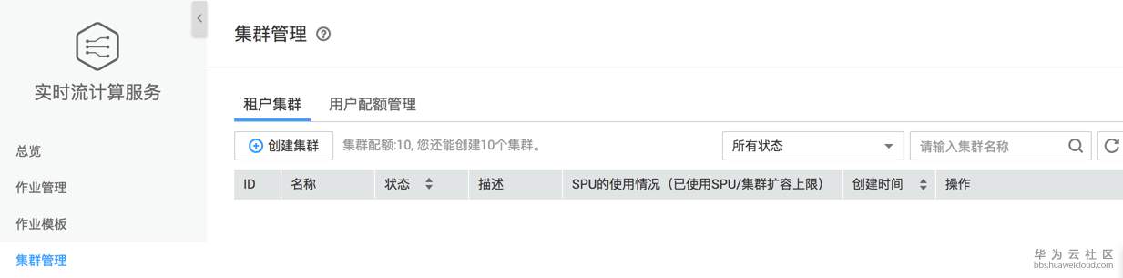

集群管理

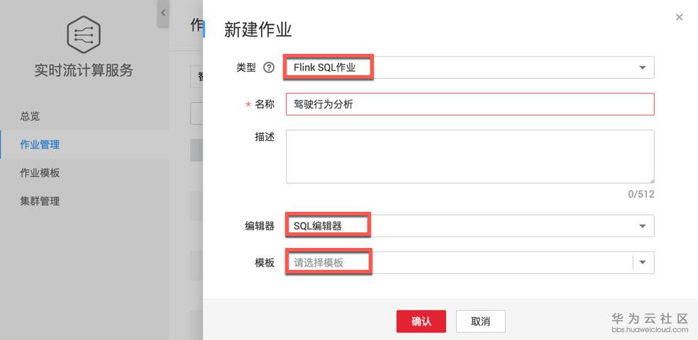

创建作业
在作业管理中新建作业。
类型:可以选Flink SQL 作业 或 Spark 作业。
编辑器:可选SQL编辑器和可视化编辑器。
模板:可直接基于已有模板快速创建作业。

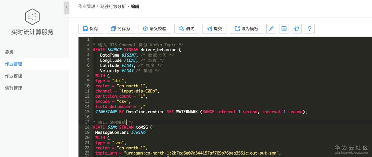

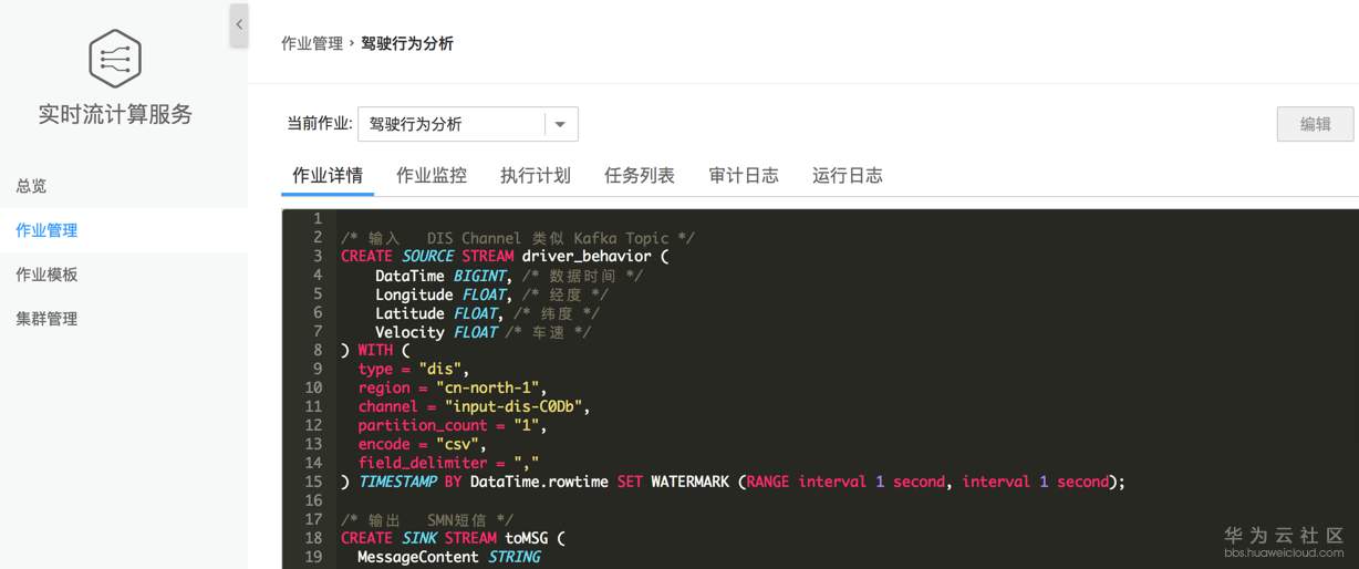

编辑作业并提交
支持SQL语法检查、Debug调试、保存为模板、SQL格式化、切换主题颜色、修改作业描述、帮助等。

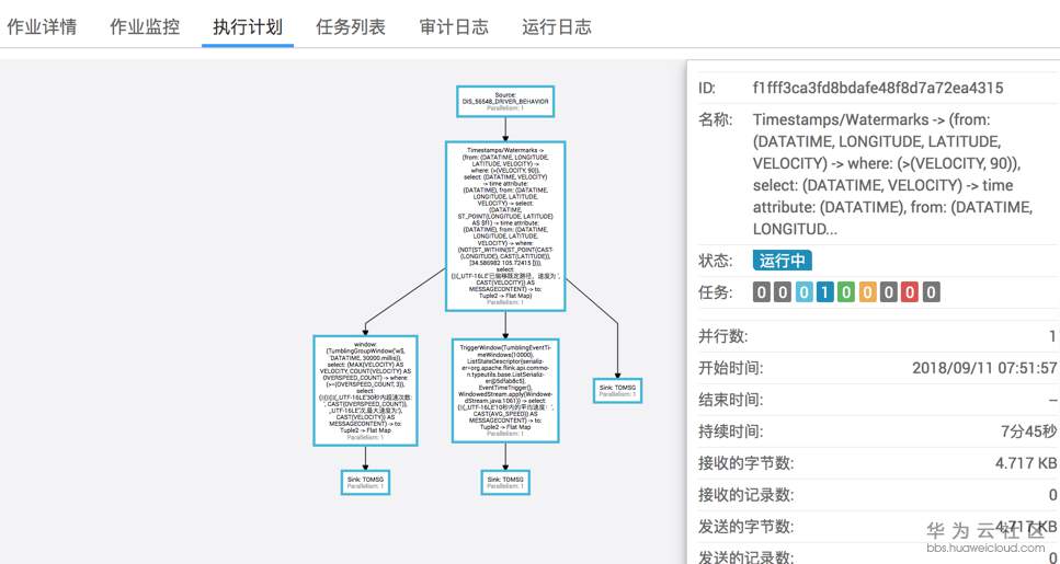

提交作业后,作业就进入运行阶段。点击作业管理>作业名称,查看作业运行情况。
  • 作业详情
图表化展示作业输入输出的速率、总记录数、总字节数。
  • 执行计划
类似Spark / Flink DAG。展示每一步执行情况。

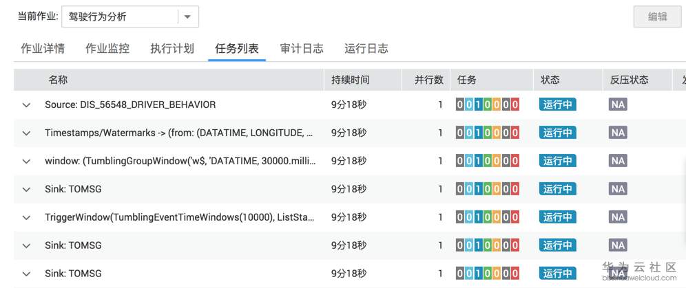

  • 任务列表
展示当前作业执行的任务列表。

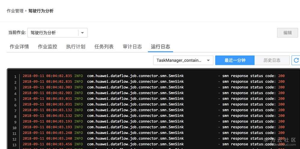

  • 运行日志
展示Flink 作业JobManager、TaskManager运行日志。

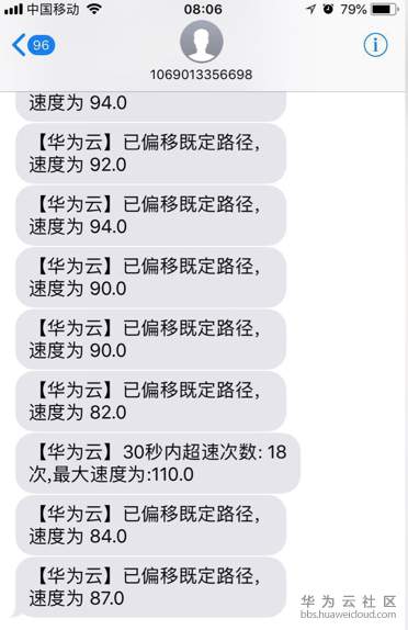

作业输出
