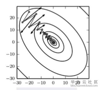

  其中vn表示之前所有步骤所累积的动量和,加入动量项更新与普通SGD算法对比效果如图2.5所示。
  图2.5中,幅值较小较集中的前进线为SGD+Momentum方法计算方向,幅值较大的为普通SGD计算方向。
  我们可以看到幅值较大的前进线大幅度地徘徊着向最低点前进,优化效率较低,过程震荡。
  而SGD+Momentum由于动量积攒了历史的梯度,如果前一刻的梯度与当前的梯度方向几乎相反,则因为受到前一时刻的影响,当前时刻的梯度幅度会减小,反之则会加强。
图2.5  基于动量项的SGD示意图
