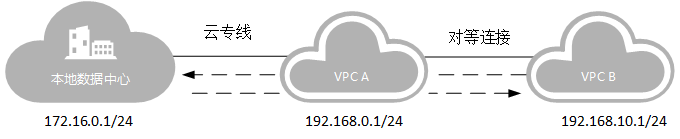

操作场景
云专线可以为用户提供一条专线访问多个VPC的功能。例如,用户本地数据中心(172.16.0.1/24)已经开通了连接VPC A(192.168.0.1/24)的云专线,如果还想连接VPC B(192.168.0.1/24),则可以通过VPC对等连接实现。如图图1所示。
图1 云专线访问多个VPC场景
support-doc-note.png 说明:
创建对等连接前,手工方式开通的云专线需要将连接到VPC B(192.168.0.1/24)的网段告知客户经理,自助方式开通的云专线需要将连接到VPC B(192.168.0.1/24)的网段添加到虚拟网关的CIDR Block参数中。

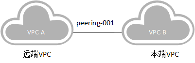

    当VPC A和VPC B属于同一租户,VPC A为peering-001中的远端VPC时,如图图2所示。需要为对等连接添加一条本端路由。
    图2 VPC A为远端VPC的对等连接
    a.     在对等连接页面中,单击VPC A和VPC B之间的对等连接名称peering-001,进入对等连接详情页面。
    b.     在VPC对等连接详情页面,单击“本端路由”。
    c.      单击“添加本端路由”添加本端路由信息,其中目的地址为云专线的远端子网,即172.16.0.1/24,下一跳地址为默认值。
    d.     单击“确定”,完成云专线远端子网路由的添加。

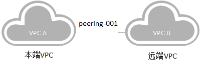

当VPC A和VPC B属于同一租户,VPC A为peering-001中的本端VPC时,如图图3所示。需要为对等连接添加一条远端路由。
图3 VPC A为本端VPC的对等连接
      b.     在VPC对等连接详情页面,单击“远端路由”。
      c.      单击“添加远端路由”添加远端路由信息,其中目的地址为云专线的远端子网,即172.16.0.1/24,下一跳地址为默认值。
