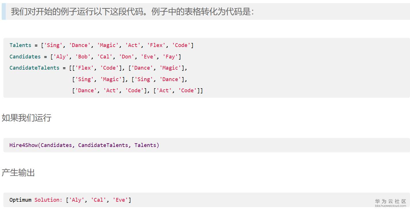

在我们第一个例子中,你选择的选手数量可以少于4位。你只需要聘请Aly、Cal和Eve即可。Aly会柔术和代码,Cal会唱歌和魔术,Eve会跳舞、动作和代码。他们总共有6种绝活。
我们会使用晚餐邀请谜题(谜题8)中同样的策略。这两个问题很相似,不过在晚餐邀请谜题里,我们想邀请最多数量的人,而在这里我们想选择最少数量的人。而它们的共性在于,我们需要检查所有可能的组合(如选手的子集),排除不能覆盖所有绝活的子集,然后选择最小的子集。它们的另一个共性是贪心策略不可用。

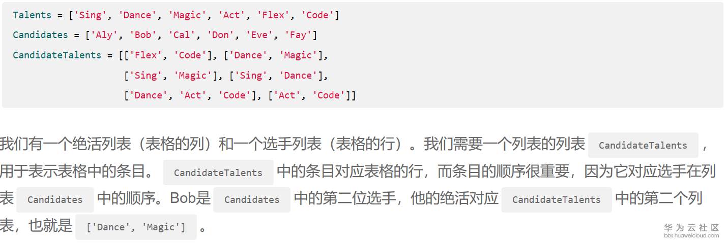

两道谜题使用的数据结构是不同的,这里我们需要一张表示选手与绝活之间关系的表格,而非一张不喜欢的关系图。我们的例子可以转化为类似这样的数据结构:
你可能会猜,两道谜题的代码会非常相似。我们会基于优化版的谜题8,为这道谜题稍微不同地组织代码。

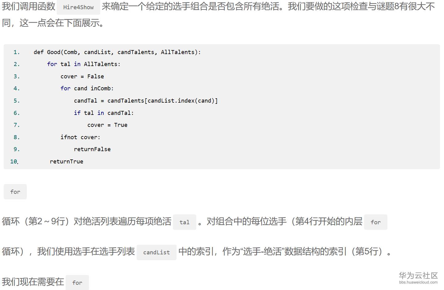

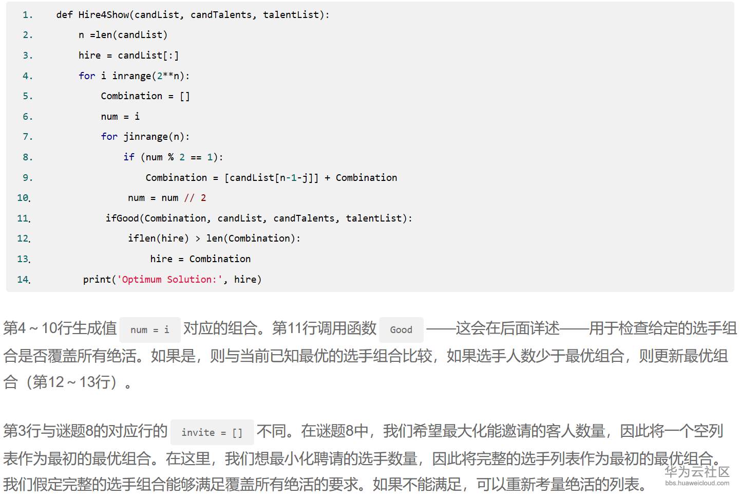

9.1 每次生成并测试一个组合
这是顶层过程的代码,会每次生成一个组合,检查是否正确,取最小数量的正确组合。

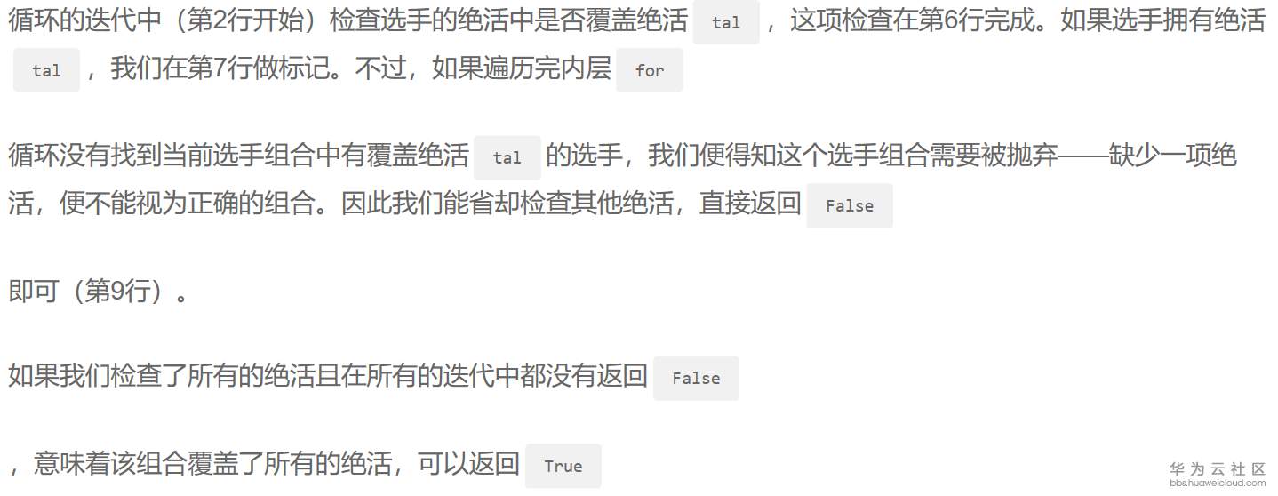

9.2 确定缺少一门绝活的组合
(第10行)。
与我们期望的完全一致。

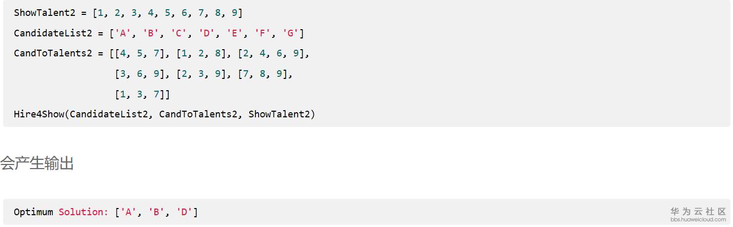

如果对第二个稍大的例子运行代码

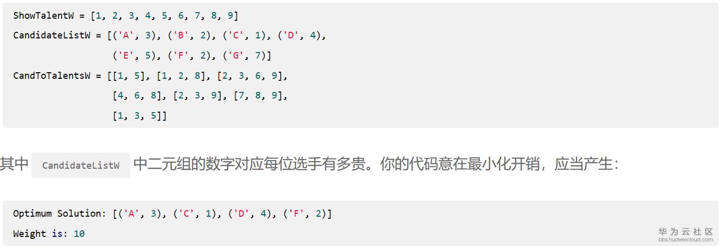

你认为一部分选手眼里只有自己,要的薪水比应当得到的多。因此你需要一个方法,来选出接受你给的薪水的选手。你为每位选手赋予一个权重,表示你认为的他们各自的价码。修改代码允许它找出一组选手,像之前一样能覆盖所有绝活,但是最小化价码的权重。
假设给出:
注意,如果Eve 比Fay贵得多,那么这里“完胜”的优化不再可行!只有当Eve与Fay的权重相同或者更小时,这一优化才能成立。所以如果你在使用习题1中的代码,要小心这一点。
