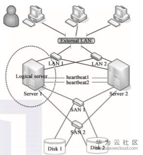

在实际的高可用集群部署中,两节点主备高可用模式(Active/Passive)是一种较为常见的部署模式,
其架构如图3-2所示。
在Active/Passive模式下,只有主节点运行服务,备节点处于Standby模式,当主节点发生故障时,备节点将迅速接管故障服务并对外提供访问。在Linux环境中,使用Pacemaker和DRBD的双节点主备方案作为一种高效、经济的开源解决方案在很多企业高可用环境中被采用,
其高可用模式如图3-3所示,
当Active节点故障后,共享存储锁将被释放,与此同时Standby节点将挂载共享存储,之后与故障节点相同的服务将在Passive节点重新启动并对外提供服务。
