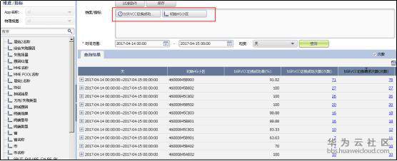

进入SEQ多维度查询分析—选取“bSRVCC切换成功率”“初始4G小区”进行查询。
下表通过SEQ平台提取4月12日-4月18日7天小区级总的bSRVCC切换请求次数高TOP20小区信息。其中18个小区是九华山FDD基站小区,下表标红为FDD小区。

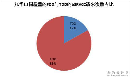

对比64个九华山FDD小区与同覆盖的247个TDD小区的bSRVCC请求次数,发现FDD的请求次数占比达43%。
(二)原因分析

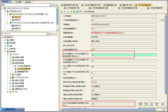

通过以上指标提取分析,发现FDD的高bSRVCC切换请求次数问题主要存在与FDD小区上,对比同覆盖场景的TDD小区不存在该问题。且FDD使用的1800频率低于TDD的38、39的频段,深度覆盖效果较好。在排除告警和干扰后,通过查询FDD网管的SRVCC切换参数配置,发现XXFDD小区的SRVCC切换的B2事件配置的LTE门限值为-95dbm,GSM门限值为-95dbm。按照B2事件执行表示VoLTE通话状态下,终端检测到的LTE电平值低于-95dbm,GSM电平值高于-95dbm即SRVCC切换到GSM网络。LTE门限值为-95dbm,导致VoLTE终端很容易切换到GSM网络。
FDD基站SRVCC的B2事件设置

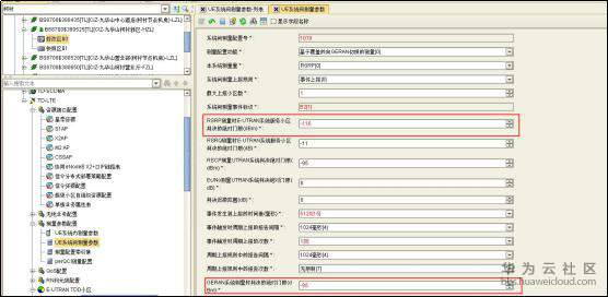

对比TDD网管的SRVCC切换的B2事件的配置,LTE门限值为-116dbm,GSM门限值为-95dbm。该值的设置符合省公司要求的规范值。
TDD基站SRVCC的B2事件设置

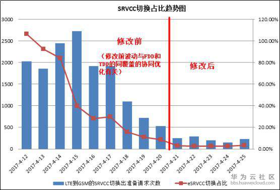

4月20日晚,对XX九华山的64个FDD小区B2的LTE门限值由原值-95dbm到目标值-116dbm。提高SRVCC切换难度,避免在LTE信号覆盖正常场景下切换到GSM网络。
四、效果验证
观察21日后的九华山FDD基站的SRVCC指标,SRVCC每日的切换请求次数在250次以下,占比降到3%以下,达到省公司要求的基准值。
