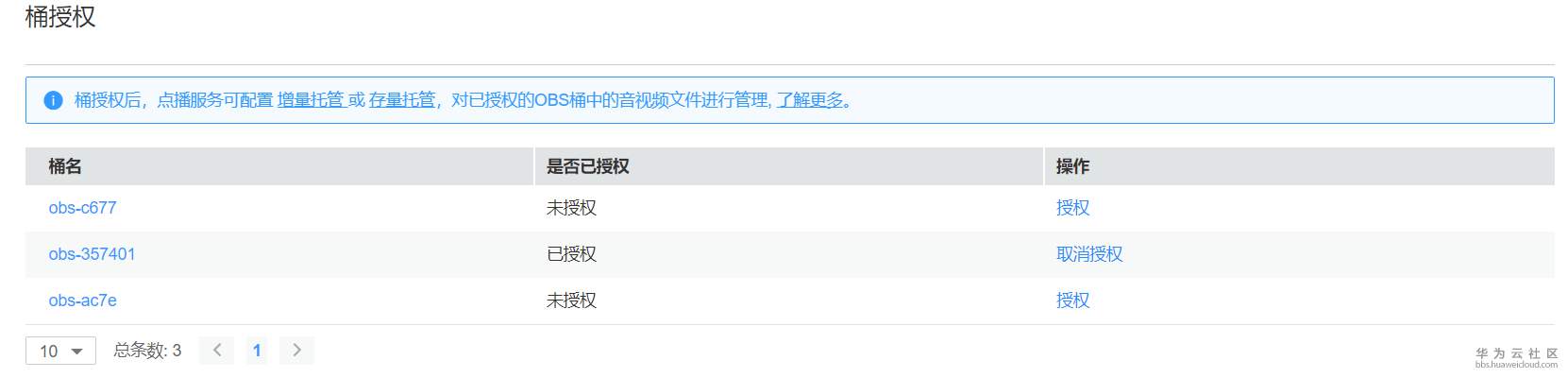

登录视频点播控制台:
在左侧导航栏选择“音视频托管 > 桶授权”,显示您当前已创建的OBS桶;
在对应的桶右侧,单击“授权”,您可以对账户下具体的某个桶进行授权,点播服务才可读写对应桶里的音视频文件;
授权后,您可以配置增量托管&存量托管,您也可调用创建媒资:OBS托管方式接口将文件托管至点播服务。

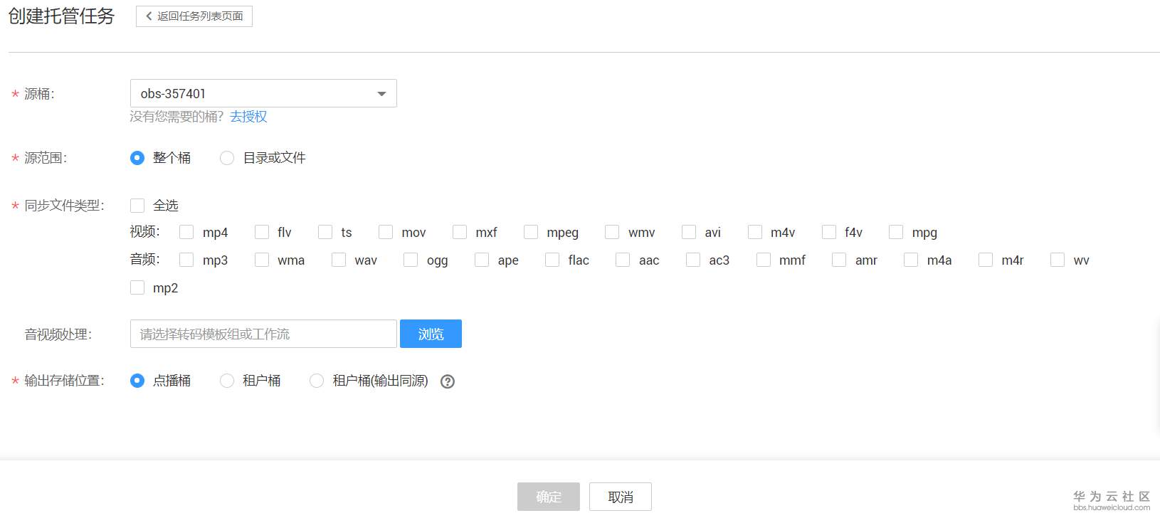

 在左侧导航栏选择“音视频托管 > 存量托管”;
单击“创建任务”,进入任务设置界面:
步骤三:

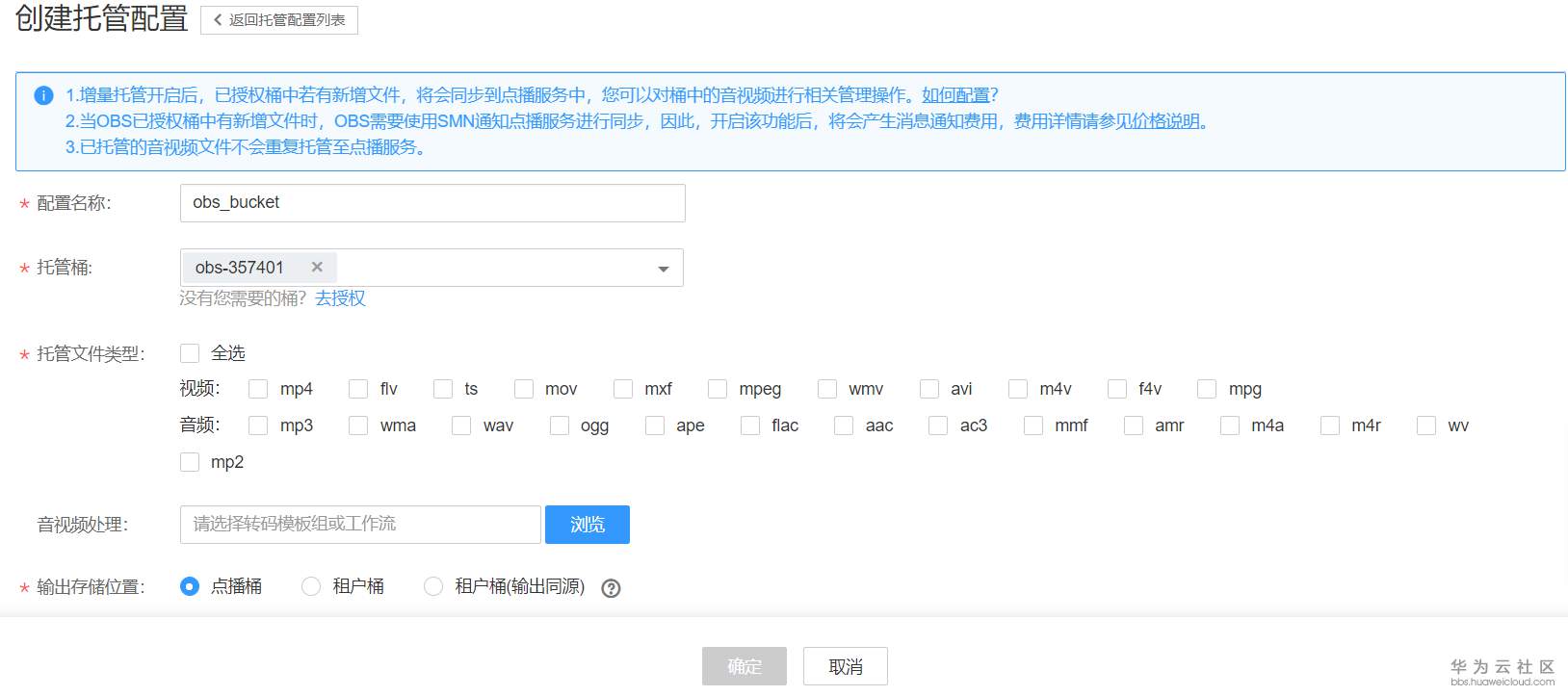

在左侧导航栏选择“音视频托管 > 增量托管”;
单击“添加配置”,进入创建托管配置页面:
注:步骤二和步骤三中,参数解析:
参数说明
源桶需要被托管的桶,可选择一个或多个已经授权的OBS桶。
源范围需要被托管的范围。
·          整个桶:表示某个桶中所有文件。可以选择需要托管的文件类型。
·          目录或文件:表示桶中的某个目录或者文件。若勾选目录,则此目录及子目录下的所有音视频文件都会被托管。
音视频处理若您需要对托管的音视频文件进行处理,可以在该配置项中选择转码模板或工作流。
输出存储位置支持如下 三种存储位置:
·          点播桶:音视频处理后的文件存储到点播服务中。
·          租户桶:音视频处理后的文件存储到租户OBS桶中。
·          租户桶(输出同源):音视频处理后的文件存储到租户OBS桶中,且输出目录与源文件的存储目录相同。
