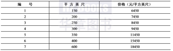

一个简单的线性回归的例子就是房子价值预测问题。一般来说,房子越大,房屋的价值越高。于是可以推断出,房子的价值是与房屋面积有关的,如图3-1所示,获取的数据集如表3-1所示。

表3-1 预测房屋面积数据集示例

[[150.0], [200.0], [250.0], [300.0], [350.0], [400.0], [600.0]]
[6450.0, 7450.0, 8450.0, 9450.0, 11450.0, 15450.0, 18450.0]

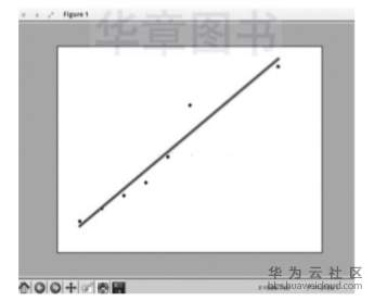

这里,Intercept value(截距值)就是a的值,coefficient value(系数)就是b的值。得到预测的价格值为21915.4255——这意味着预测房子价格的工作做完了。为了验证,需要看看数据是否拟合线性回归,所以需要写一个函数,输入为X_parameters和Y_parameters,显示数据拟合的直线。

那么调用show_linear_line函数:show_linear_line(X,Y),效果如图3-2所示。从图中可以看到直线基本可以拟合所有的数据点。
图3-2 一元线性回归拟合效果图
