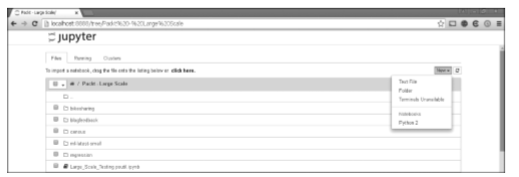

如果已安装了Jupyter,请至少升级到4.1版本。安装完成后,可以立即从命令行调用并开始使用Jupyter:
一旦Jupyter实例在浏览器中打开(如图11所示),请点击“New”按钮,在Notebooks部分选择“Python 2”(此处可能出现其他内核,具体取决于所安装内容):
图1-1Jupyter界面

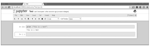

    此时,你的电脑屏幕如图1-2所示,可以开始在单元格中输入命令:
图1-2在Jupyter中执行命令
例如,在单元格中输入以下内容:
写入单元格后,只需点击“Play”按钮(单元格选项卡下方)即可运行它并获得输出。然后,将出现另一个单元格供你输入。在单元格中写入时,如果单击上面菜单栏上的加号按钮,会得到一个新单元格,同时菜单上的箭头从一个单元格移动到另一个单元格。
